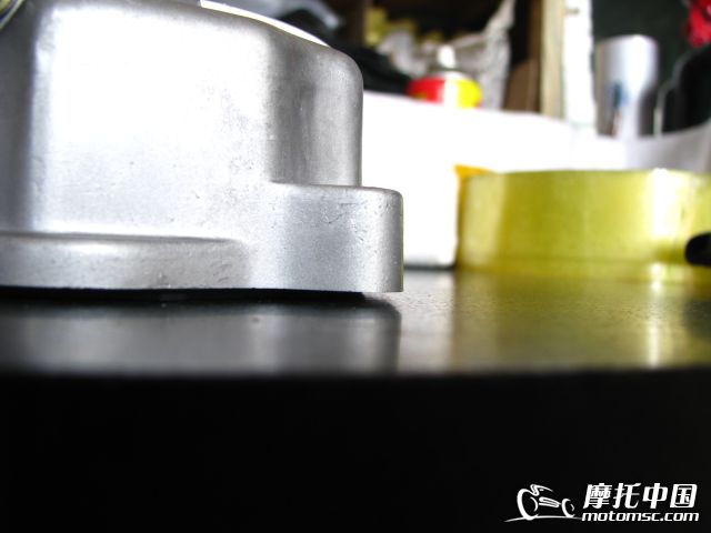

    问题出在密封圈上,很多密封圈质量差硬度高,没有什么弹性

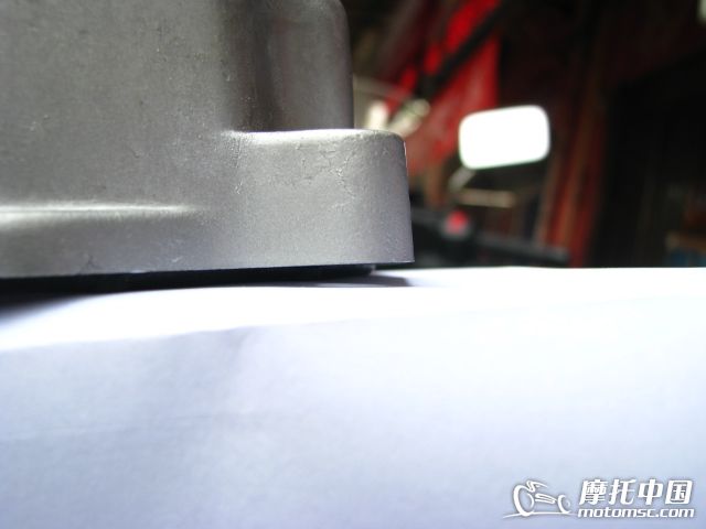

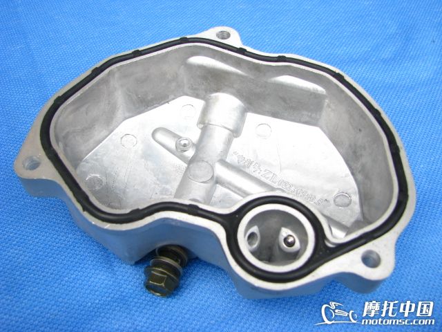

    安装了劣质密封圈,是这样的,端口有很大间隙,拧紧螺丝的时候,很容易将螺丝处缸盖根部压裂,造成漏油,相信很多维修师傅碰到这个问题,但是都不在意,拧紧螺丝就得了,没几天顾客因为漏油回来了。
    所以好的密封圈是关键,好密封圈有足够的弹性,压缩性和密封性。
