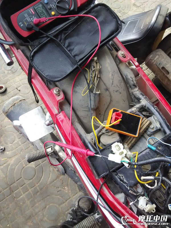

    飞亚系统有触发信号进到ecu里.但出来到点火器的触发信号无.本人用二个发光二极管测的.请问除了用示波器有没其它的方法.

    万用表啊

    万用表能干的只能用频率档.测频率.示波器没探头.等探头到货了,再找时间做个波形分析再做准确判断

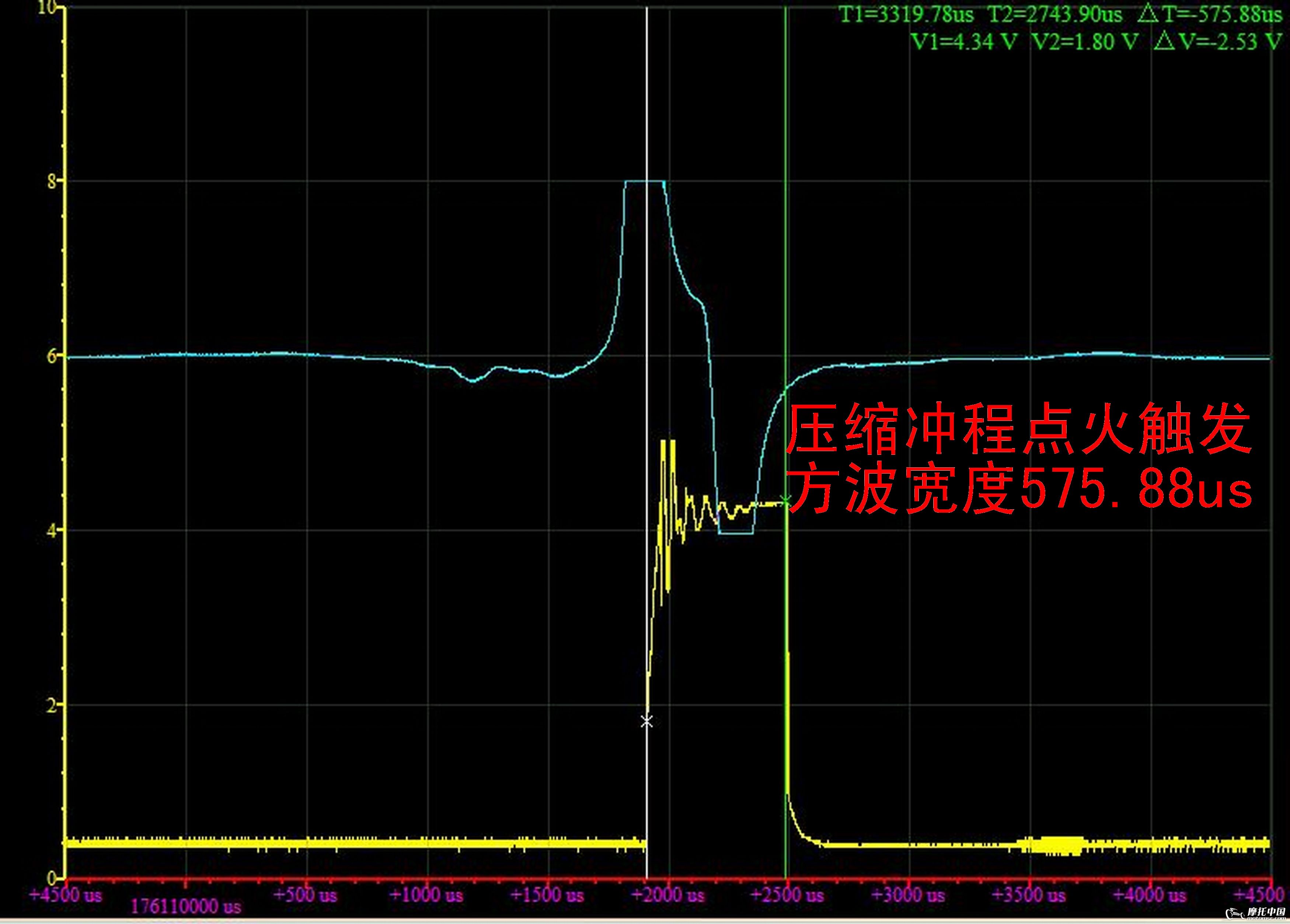

            飞亚的点火器是定角点火器,所谓定角点火,就是只要有电压信号到来,能够击穿点火器内部的可控硅控制极,那么点火器就开始工作。下图是飞亚ECM控制输出的触发电压波形,是一个方波信号,持续时间0.5毫秒、ms左右。(普及一下波形必学的知识:1秒=1000毫秒、ms;1毫秒=1000微秒、us;1微秒=1000纳秒、ns;1纳秒=1000皮秒、ps)如此短的时间使用万用表是无法测试到实际电压值的。其原因在于如果你使用机械式指针万用表,表针摆动需要有个时间问题,这1/2000秒的时间,表针可能克服惯性摆动起来吗?显然是不可能。如果你使用数字万用表,这又牵涉到一个采样率问题,一般数字表的采样率是每秒2次,换句话说就是每秒时间中,只判断显示两次电压信号,这对于持续时间如此短的电压信号而言,基本是无法扑捉到信号的。就算你用很好的高档数字表,每秒的采样率也是用手指都能扳出来的次数。        因此要测试这类电压信号,唯有示波器才能胜任,可以毫不夸大的说,维修行业中,示波器是唯一的电喷维修终极杀手。如果不会熟练使用示波器,那么进入电喷维修时代后,你的维修技术将会快速下滑。
