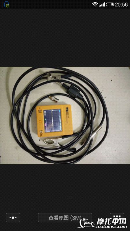

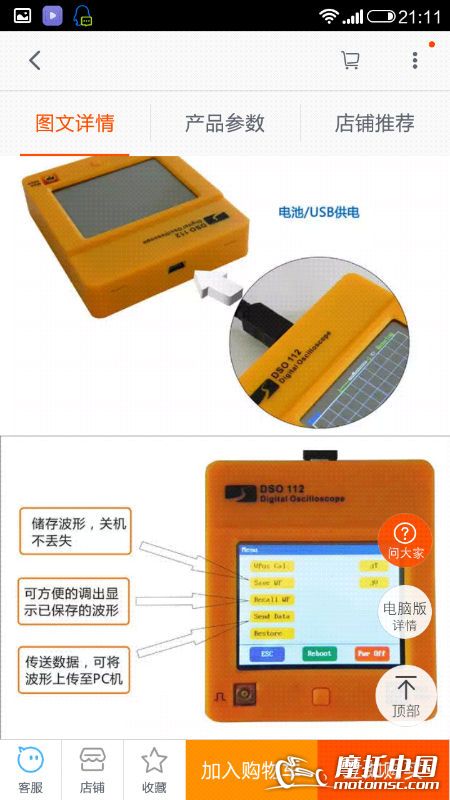

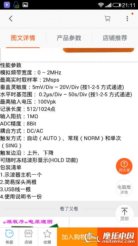

    示波器探头我选用了三个,示波器自带1*1的.探头.还买了100*1的探头.还买了个容式探头.示波器自带了一个转接头.可这种2m带宽的示波器看不准.请教有没有2000元内的示波器解绍玩玩.最好是内置电池.那样方便外出用.

    发表于 2016-1-9 09:57:42 | 显示全部楼层
    不好,别用,我给你的建议。没精度,试试点火器到5000转时的工作波形,会是你抓狂的,,再看看整流器的波形把你的眼睛晃晕,

     楼主| 发表于 2016-1-9 10:31:13 指尖摩托手机 | 显示全部楼层
    时速300码 发表于 2016-1-9 09:57
    不好,别用,我给你的建议。没精度,试试点火器到5000转时的工作波形,会是你抓狂的,,再看看整流器的波形 ...
    你说的不好用是我那款吗?就是现在我这款看波型看得抓狂.才请教大神介绍一款玩玩.用于故障排除.咱又不搞研发
