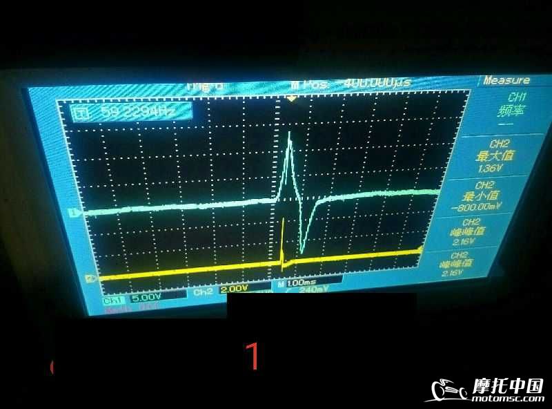

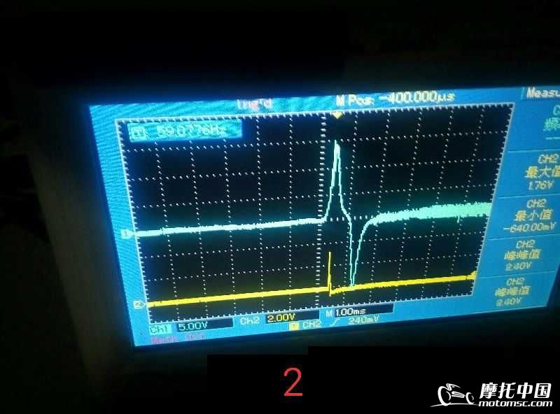

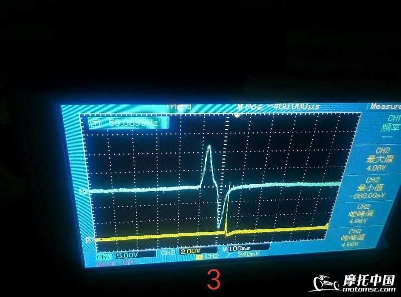

    今天碰到一台高仿五羊本田110cc的新车:台速正常,起步发抖,四五十还好。刚好拿来练练手,得到的是这个图形1。换了一个正五羊的点火器是这个图形2。我晕了,因为是新车,只好在原车拆一个,得到的是这个图形3。还好一切搞定,不然我要怀疑人生怀疑示波器了。大神们不要藏着掖着了,解说指点一下图中还有没有其他的玄机

    图一,图二是定角点火器,图三是自动进角点火器,不知对不对

    图1跟图3是同一款牌子的,只是一个好一个坏。

    第三个波形也不对,除非是用的智能点火
     楼主| 发表于 2018-9-21 07:49:59 指尖摩托手机 | 显示全部楼层
    四冲精神 发表于 2018-9-20 20:46
    第三个波形也不对,除非是用的智能点火
    第三个图是正常配套的点火器,起步正常,应该是智能点火器,在原拆的。

    图三是自动进角的,前两个是定角的,定角点火也容易坏超离
