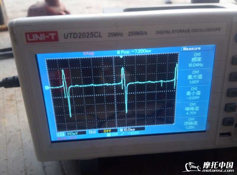

    师傅们,图1的是触发信号图为什么:最大值,最小值;相差这么多,最大值是不是向↑的波形,还是向↓的波形,如果最大是向↑,最小是向↓;那为什么差这么多,是不是触发器坏了,还是有其他问题。

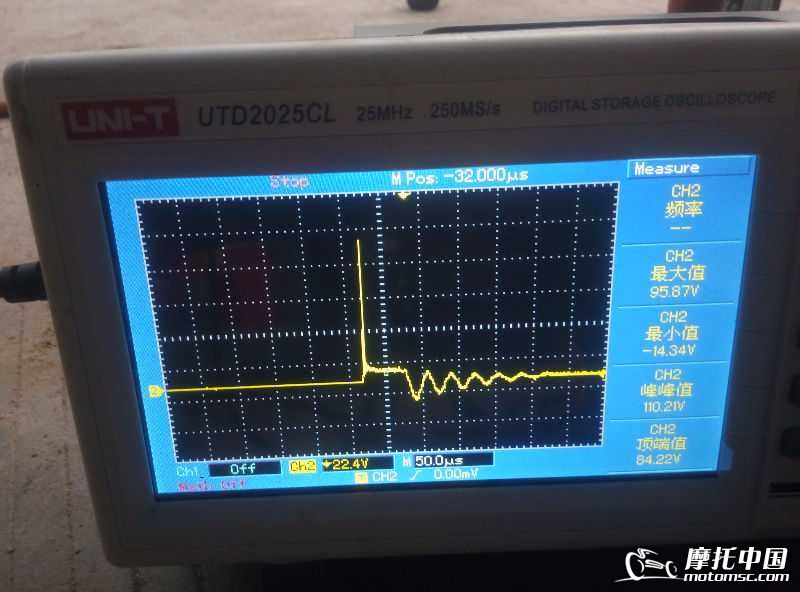

    图2是高压次波型,那个:最大值,最小值;代表的又是什么,还有那个(顶端值)又是代表那一条线。

    从磁电机出线处断开和主线的触发连接。空载测试。
    发表于 2018-10-2 21:25:48 | 显示全部楼层
    标准线以上是正。下为负
    发表于 2018-10-6 21:20:50 | 显示全部楼层
    请楼主认真看好论坛里的基础贴
    发表于 2018-10-6 21:23:11 | 显示全部楼层
    最大值是指正半波. 即0V基线↑的波形...最小值是负半波.
    发表于 2018-10-6 21:25:01 | 显示全部楼层
    因为有的点火器有削波现象.所以不用奇怪!
