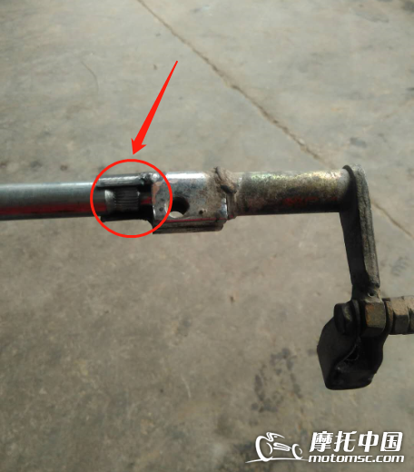

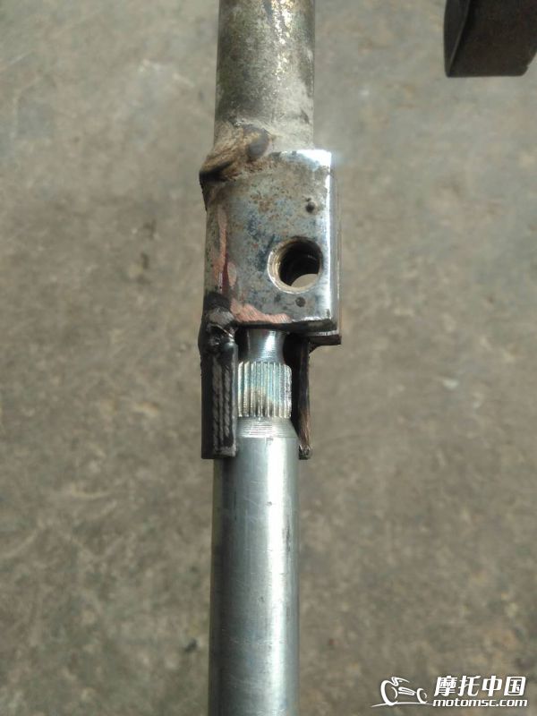

       三轮车的排挡杆,臂比较长,较重,由于震动和受力方向的原因,导致排挡轴和排挡杆的花键异常磨损,不耐用!
    用一个铁套,内径与排挡轴外径一样大为佳,切一个缺口,与排挡杆对焊,以加深轴与杆的结合深度,如上图所示,这样就比较耐用了!
    如果大家有好的方法,记得分享哦!

    改装加长排档轴,短档杆就搞定了。
    发表于 2018-10-5 08:07:26 | 显示全部楼层
    现在的新发动机的变档轴改了,花键加长了,换福田装车的不用宗申的效果好着
    发表于 2018-10-5 21:20:42 指尖摩托手机 | 显示全部楼层
    高招
    发表于 2018-10-6 08:23:08 | 显示全部楼层
    换新版的变档轴
