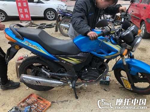

中午接手一台大阳150枭锋车型,打不着火,按照常规流程检查:先拆火花塞发现发黑,换个火花塞试试还是不着车,再试高压跳火,火花很弱,再试勉强着车,熄火再试干脆没火了?初步判断应该是点火器的问题,我是直接换上一体包,一试火花正常但就是不着车,有油有火不着车?什么情况?拆开缸头检查气门间隙也正常!到底是什么情况造成的呢?再拆我就不信整不明白!拆开磁电机箱体,发现此车设计的是双凸台,普通的点火器不好用,必须使用专用的双凸台点火器,去供货商那一问家里就一个这种型号的,拿回来装配试验车辆一触即发!这种车辆在我们这不常见,所以开始的时候误诊了(这款车就是套了个大阳外壳的本田发动机)! |
