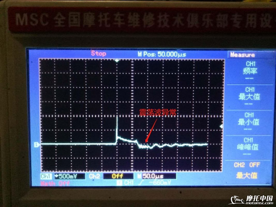

        仿公主100踏板车维修过程,上次说到经过清洗化油器、修复电子风门,还有更换气门、活塞环等,还是不能启动,再进行一番常规检查,“有火、有油、有压缩“就是不着车,有兴趣了解的朋友可以点击上面链接进入上一帖维修过程。
         供油系统和机械方面经过再次确认,没有发现问题,那么故障点可能在点火系统,由于水平有限,凭自己经验和万用表检查不到问题所在,唯有用示波器采集高压次级点火波形来辅助诊断,连接高压探头,设置好幅值与时基,按启动开关,示波器没有显示任何波形,再把示波器的触发方式设置为(正常),这时示波器屏幕已抓到一个波形,如图:

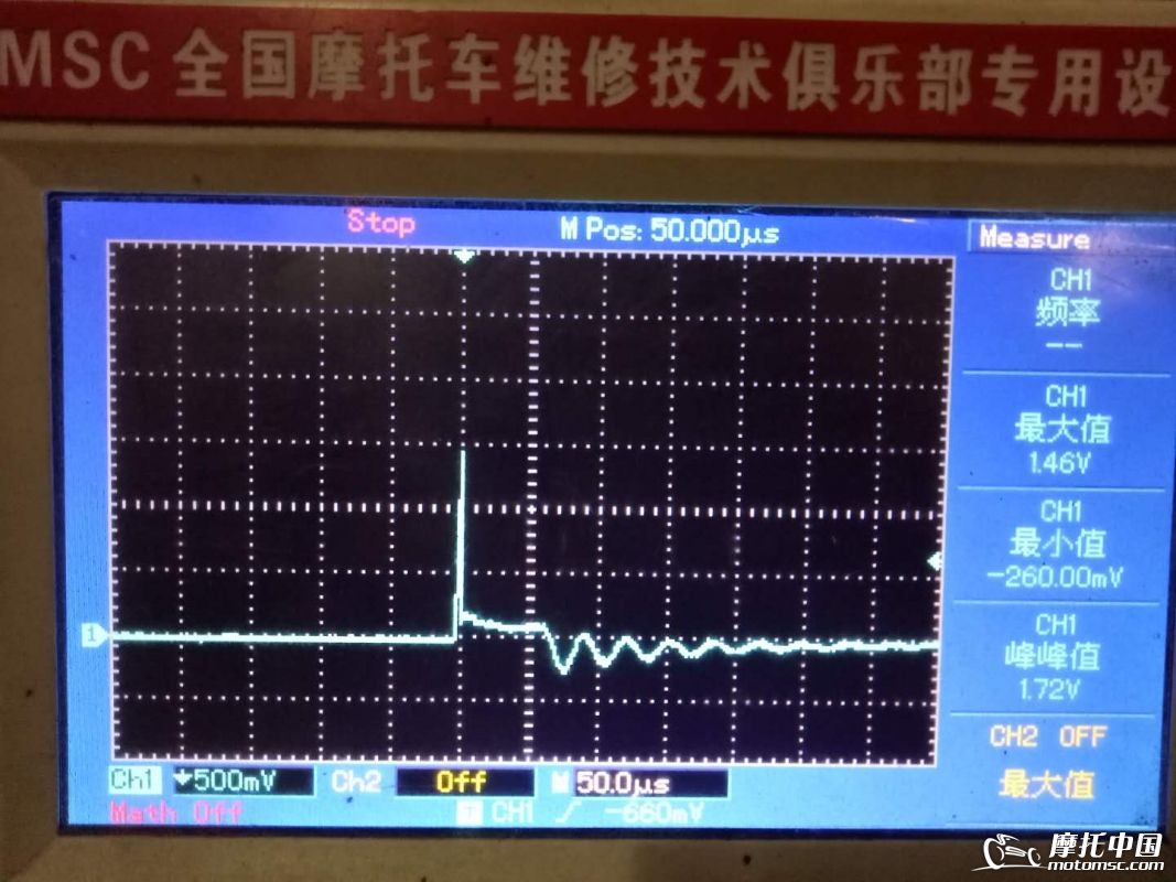

        从上图可以看到高压次级点火波形已基本正常,经过冷热状态反复试车,一切正常,交付顾客行驶,几天后反馈,确认故障排除。
