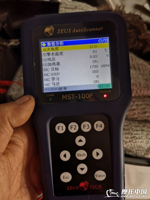

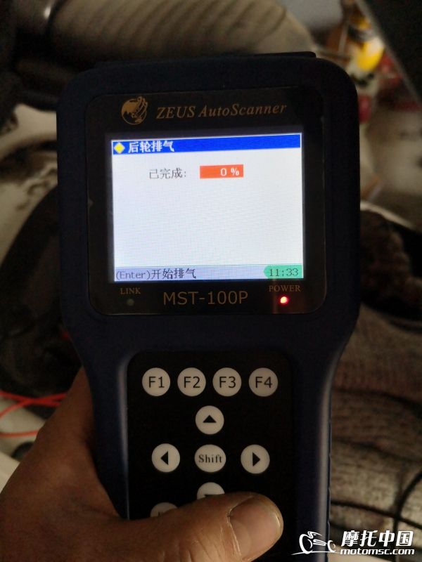

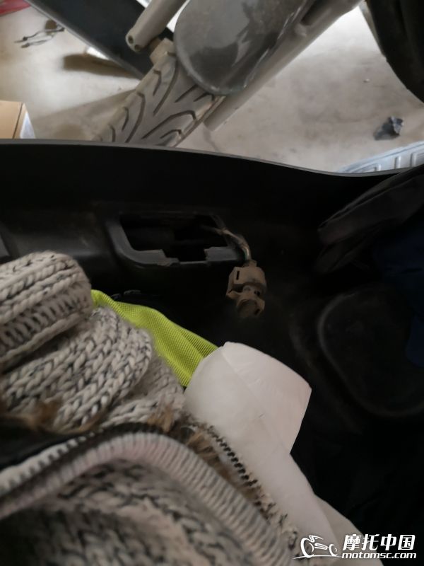

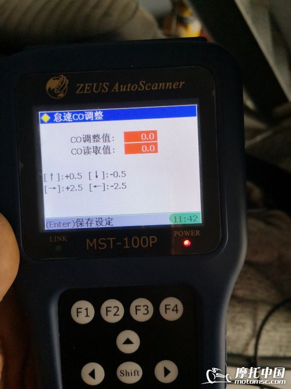

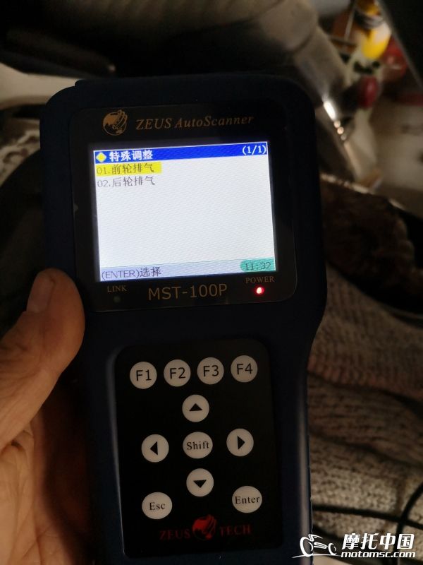

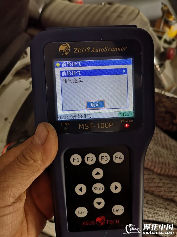

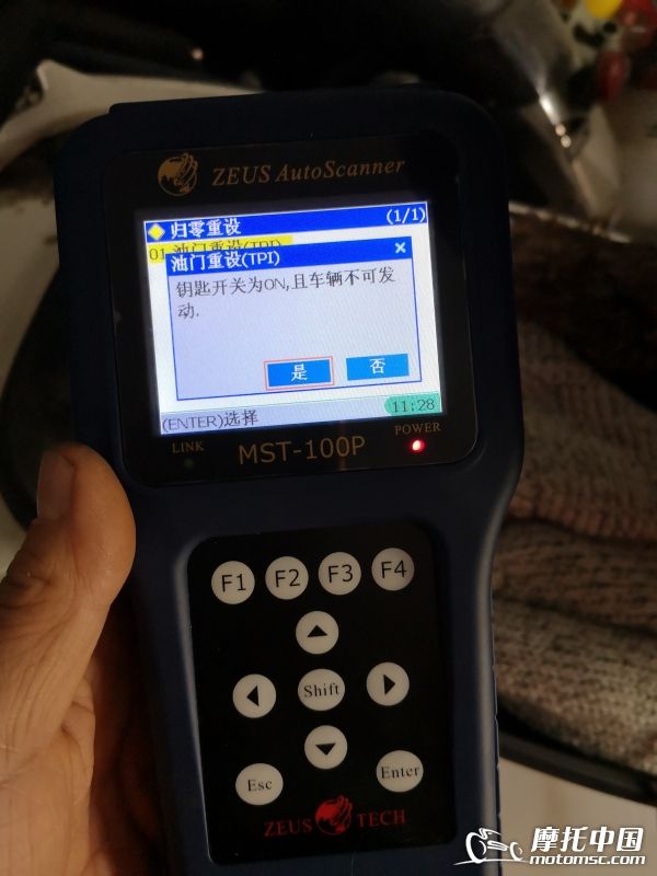

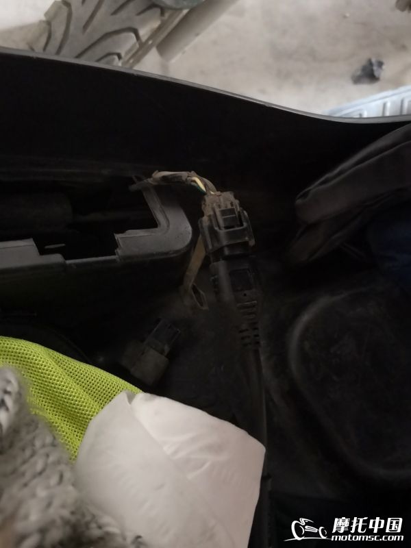

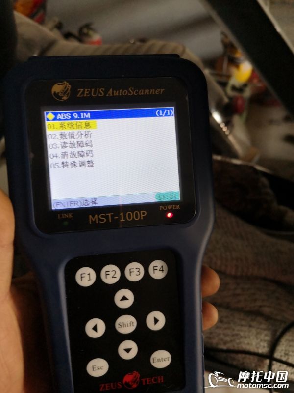

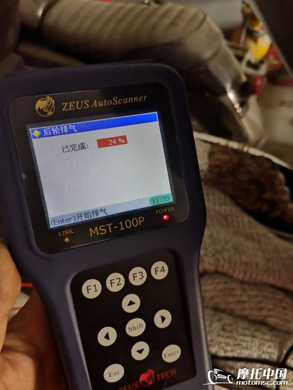

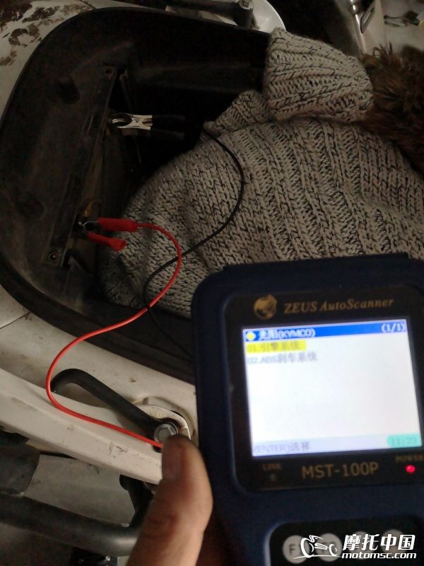

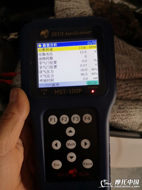

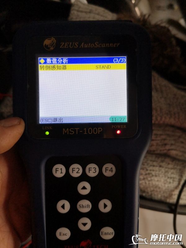

    昨天下午县城的一个同行说他那有一辆赛艇300带ABS的车,撞了,发动机好着可以发着,让下去测个数据流,以后备用,今天早上有时间去了县城同行那,测一下以后备用。 IMG_20190103_111900.jpg IMG_20190103_112236.jpg 赛艇的诊断接口在座垫左测中部,可以抠开的长方形盖子底下,找出线后接诊断仪, IMG_20190103_112229.jpg 先进入发动机系统, IMG_20190103_112525.jpg IMG_20190103_112537.jpg IMG_20190103_112549.jpg 这车的数据流主要有两页,怠速为0度,和雅马哈不一样,喷油在1.8到2.0ms.点火角度是12度,再下来做了节气门重置 IMG_20190103_112716.jpg 做好后发车,着一会后重新发车比以前好着车,以前要带油门,现在不用了。退出后进入ABS系统 IMG_20190103_113039.jpg 光阳赛艇系列ABS是博世9.1系统,做了排气, IMG_20190103_113137.jpg IMG_20190103_113159.jpg IMG_20190103_113212.jpg IMG_20190103_113219.jpg 挺好用的,简单方便,怠速也可以调,但是车好着就没有调, IMG_20190103_114139.jpg 希望这个对大家有点帮助。
