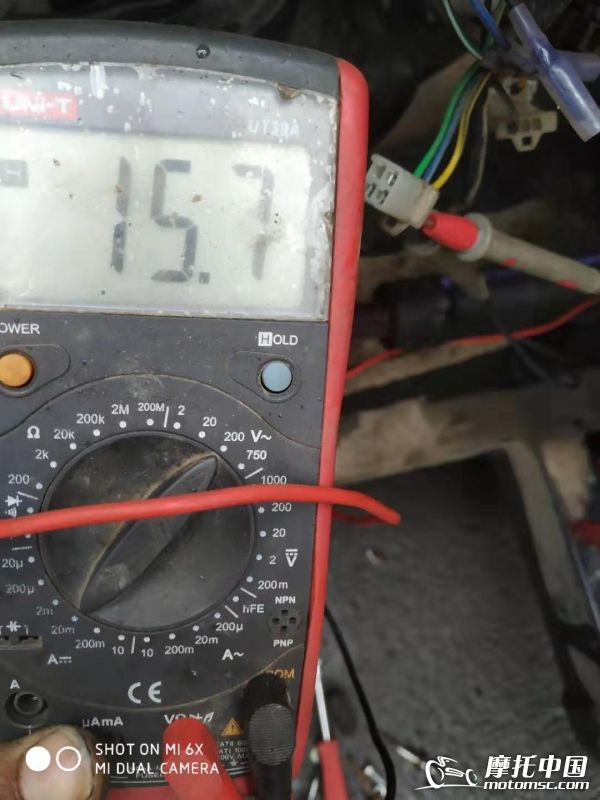

    测量触发线圈阻值160Ω,基本正常。在启动状态下测量触发信号电压值,电压达到15v左右

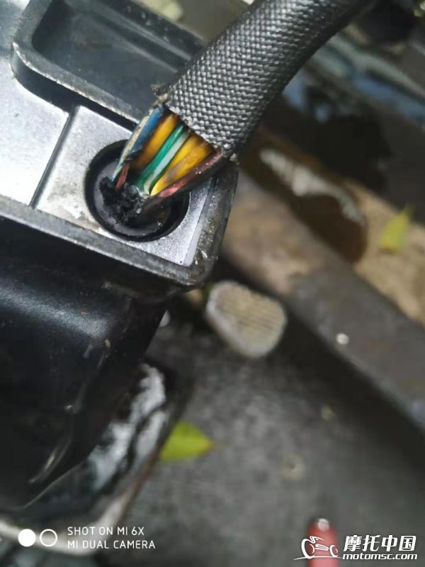

    这是极不正常的!受万用表精度的影响,一般正常值在零点五伏左右,显然恳定有其它电信号窜入。顺线查找,拆开倒档器,终于在磁电机输出端发现了故障点
    低压线圈的输出信号与破皮的触发信号线粘连,给点火器提供了密集的信号,导致点火频率异常增多,无法加速的故障。
    更换受损的导线,做好绝缘防止窜电,装复试车,故障排除!
