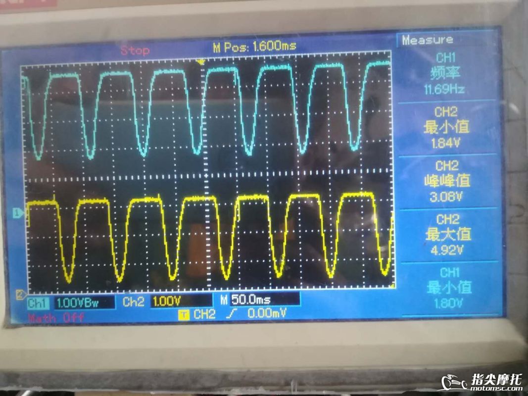

    节气门开度过大或者有地方漏气,节气门全关测个波形看看

    楼上能不能指点一下,凉车启动必须拉和风,热车不用,怠速能着住,这种波形是不是混合气稀了

    你这个应该是风门没关测量的波形
