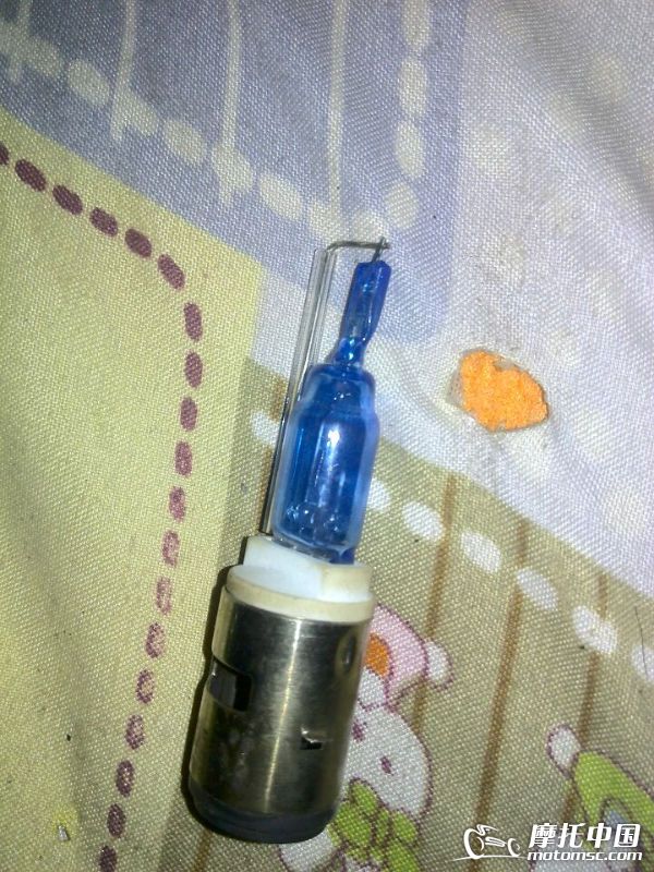

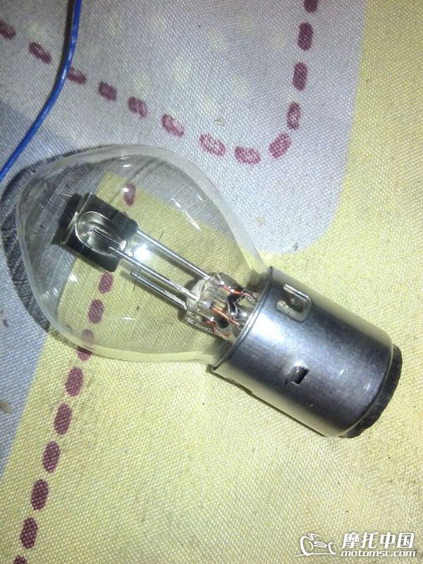

    图1这个灯泡是原车的,远近光分割线非常好,就是太暗,太黄。图2的是现在用的,蓝色玻璃,白黄,很亮。。在哪可以买到有分割片的灯泡。要蓝色玻璃的。这种灯泡叫什么名字?

    忘了上图
     楼主| 发表于 2016-1-31 20:17:42 指尖摩托手机 | 显示全部楼层
    图2。。。。。。。。。。

    原装的灯泡一般是飞利浦或者晨阳的,质量好,远近光明显,有分界线,但不亮,现在的所谓超亮的,都是不记后果的,随时可能烧掉,远近光也不明显

    原车的是普通大灯双丝灯泡,蓝色的是涂膜卤素大灯双丝灯泡。理论上卤素的亮度高。
