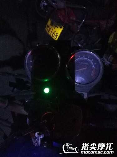

             一辆铃木GT125,早上还可以启动,晚上下班,就无法启动。推过来检修。

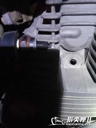

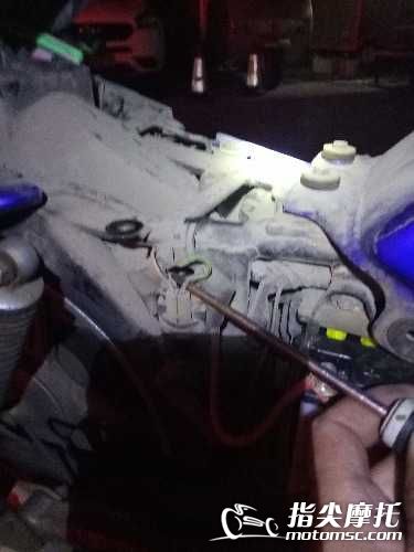

    打开电门锁,空档灯点亮。按下启动按钮没有任何反应,启动继电器也没有吸合的"吧嗒"声,——有可能是启动按钮的故障。拆下边盖,用螺刀直接短接启动继电器的两个接线柱,启动马达可以运转,但是高压线不跳火。。。。这说明故障不是那么的简单。
            这种情况有可能是点火线路元件出现了问题,比如说高压包,点火器,或者是触发线圈出了问题。

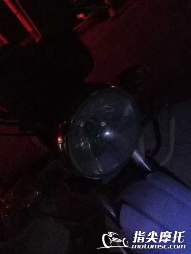

            顺手按了一下喇叭,喇叭不响。打开大灯开关,大灯也不亮。问了一下车主。喇叭不响已经很久了,但是大灯一直是好用的。

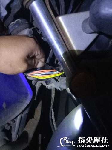

            果断的把车把龙头处的全车线束剖开。用手拉,拽全车火线与搭铁线,并没有发现有断路的情况。

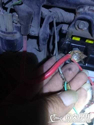

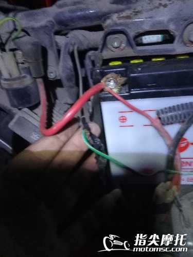

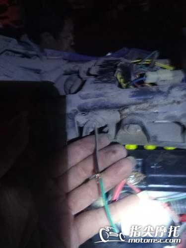

            拔下点火器的插头,万用表打到直流20V档位。红表笔接全车火线(橙/白线),黑表笔接到发动机缸体散热片处,电压显示12.6V;红表笔不动,黑表笔移到点火器插头全车搭铁线(黑/白线)处,电压显示零点几伏。这说明全车搭铁线出现了问题。红表笔继续保持不动,黑表笔依次移动到全车线束黑/白线的汇合处;——零点几伏。。。黑表笔再次移动到电瓶的负极12.6V。——这说明全车线束的黑/白线与电瓶负极之间出现了问题。
            仔细观察全车线束的黑/白线与电瓶负极,中间有一段导线是后接的,用绝缘胶布包裹着。打开绝缘胶布缠绕处发现——有虚接的情况。
            直接减掉,重新连接。大灯亮了,电启动好用了,车辆应声启动。故障排除。
