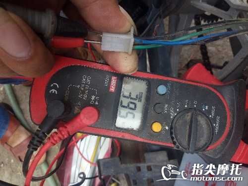

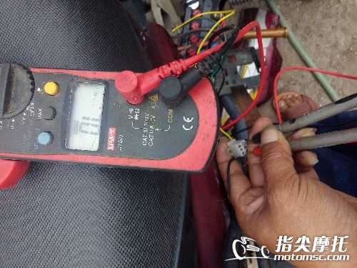

            首先目测检查——新更换的直流点火器。断开点火器插头,用万用表测量熄火(黑/白线)与搭铁(绿线)之间的阻值——在打开电门锁的情况下,阻值为无穷大。(为什么要先检查熄火线?这是因为熄火线,在日常维修当中,是最容易被维修师傅所忽视的)。

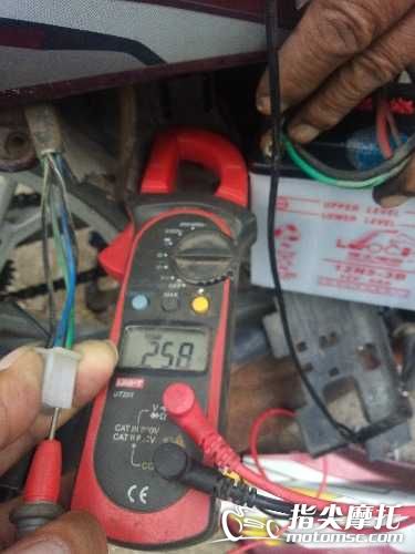

            然后测量触发(蓝/白线)与搭铁(绿线)之间的直流电阻值,为350多欧姆——这明显是不正常的。然后测量点火器插头处的触发(蓝/白线)与发动机壳体之间的阻值为120多欧姆,这是正常的。接着测量点火器插头处的搭铁(绿线)与发动机壳体之间的阻值为两百多欧姆。接着又测量的点火器插头搭铁(绿线)与电瓶负极之间的电阻值也为两百多欧姆——这很明显是不正常的。
            从电瓶负极处引一根线到点火器插头的搭铁(绿线),然后测量触发(蓝/白线)与搭铁(绿线)之间的电阻值,恢复了120多欧姆,这是正常的。

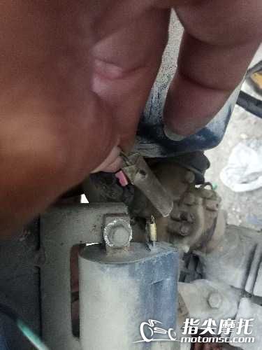

            再次拔下点火器插头,用万用表测量高压(黑/黄线)与搭铁(绿线)之间为断路状态——这说明:要么是高压包的火线出现断路;要么是高压包的搭铁线出了问题;或者是高压包烧毁。
            拆下挡风板,露出高压包。用手轻轻拉拽导线,发现高压包的火线在插头处断了。
            接好高压包火线。按下启动按钮,高压线跳火强烈。启动车辆,一触即发,故障排除。
