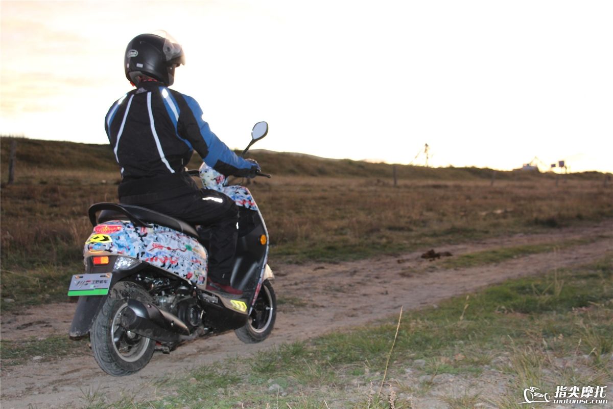

    有过骑越野车的功底,站立骑行一来可以规避路面颠簸对身体的冲击,尤其是腰部 ,二来可以油门全开任其动力发挥,也正好试试110排量的极致动力体现。
    湖边旅游路路面七高八低的,混合着沙土和牛马的蹄印,本来就不允许进入的生产路,趁着淡季人少被我们放肆了一把,油门没敢全开到底,虽是老马也控失蹄,毕竟真正有挑战性的测试还在4000米以上区域。绝不能因为一时兴起,影响整盘计划。

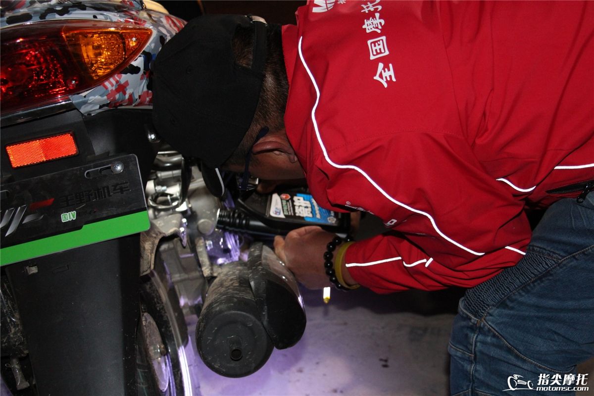

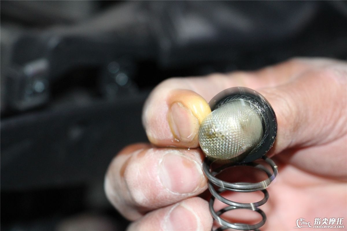

    按照餐前计划,餐后对两台测试车进行全面检查,运转部件和车架的外观检查一切正常。
    发动机的各项性能指标是重重之重。
    发动机和电喷系统的连接、插接线路、固定卡扣逐一检查,两车均符合设计要求标准。
    发动机和电喷系统已经经过德利工厂电喷数据的标定和部分台架实验与检测。这次的拆检和两次海拔数据的二次修正加上两次路试,经过实际的检查。各项工作指标是否合乎要求,可以通过检查逐一验证的。
     楼主| 发表于 2019-10-3 18:07:53 | 显示全部楼层

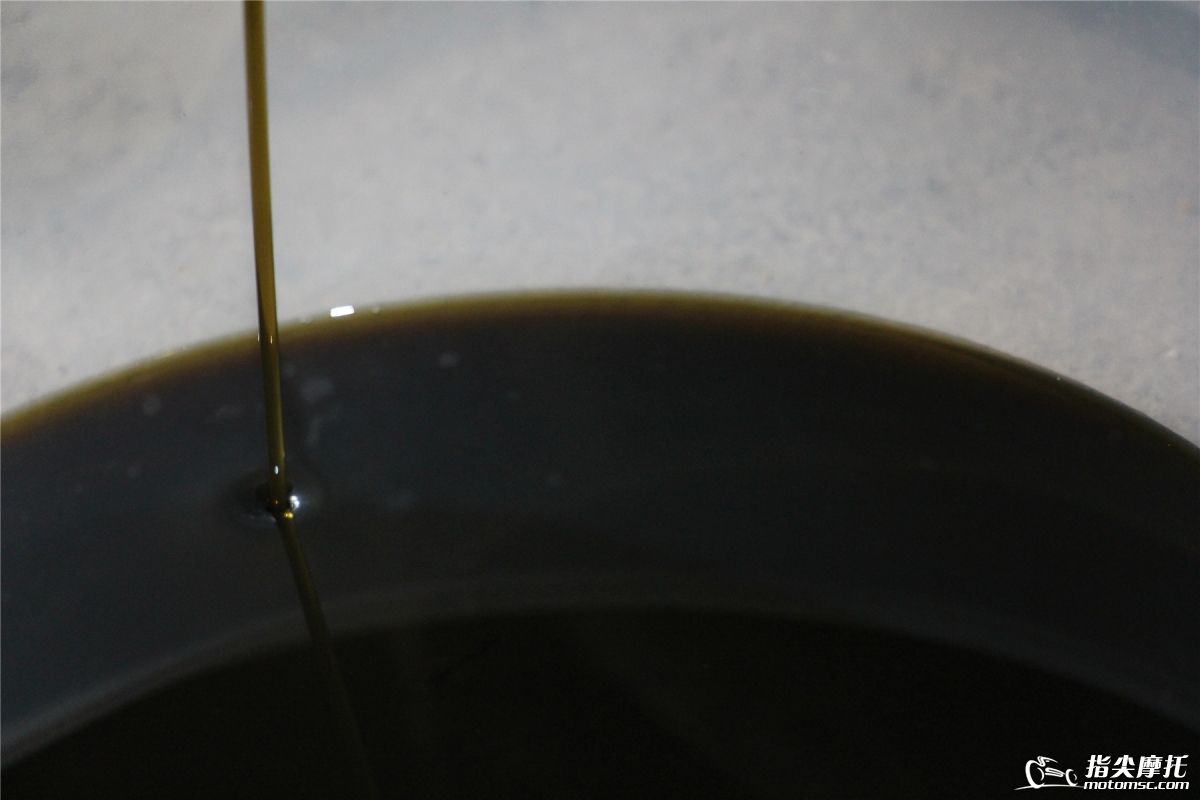

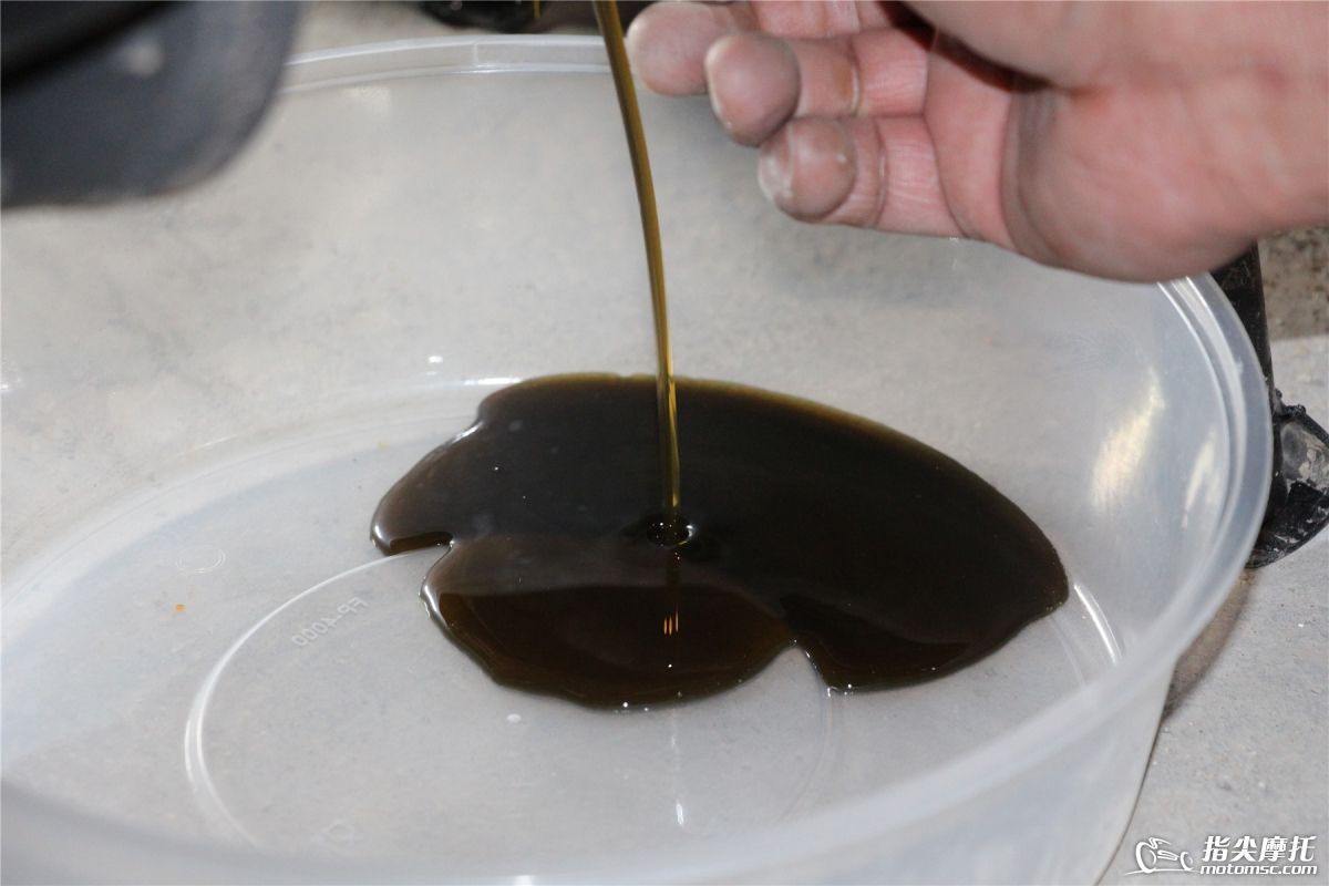

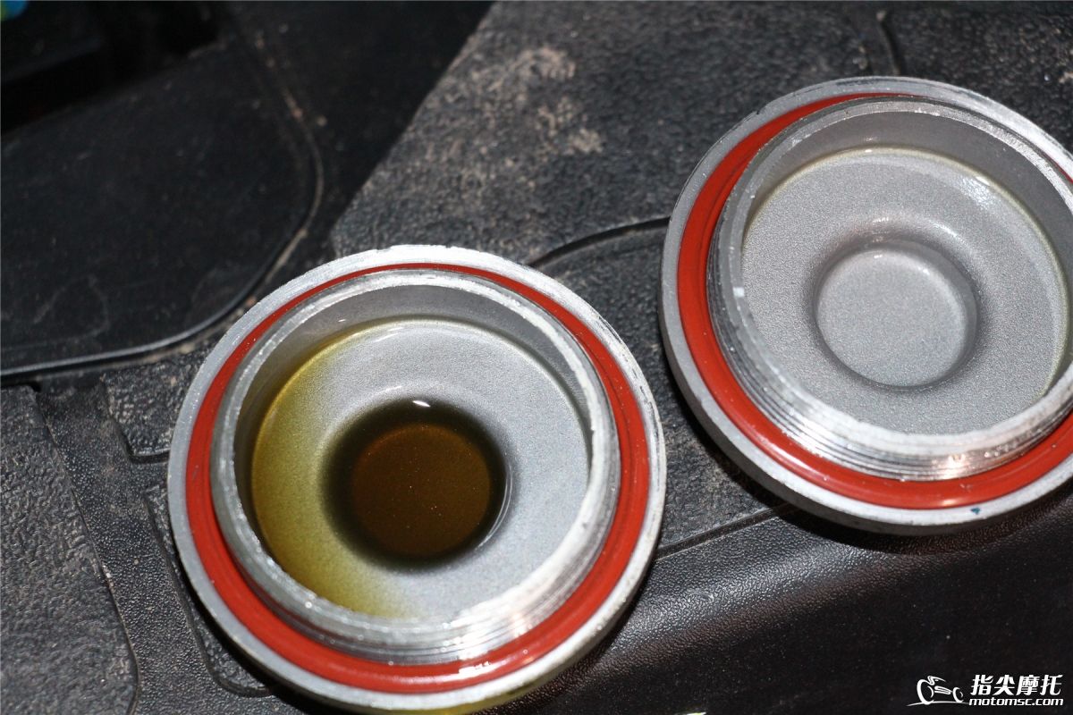

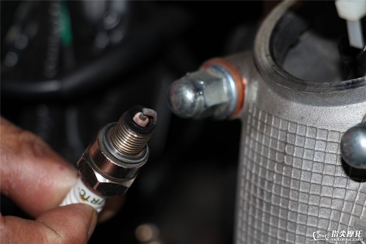

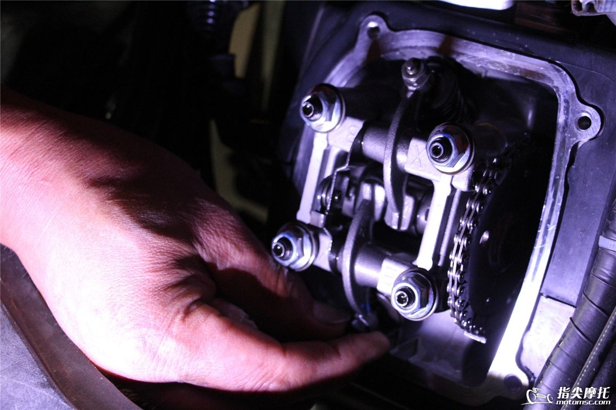

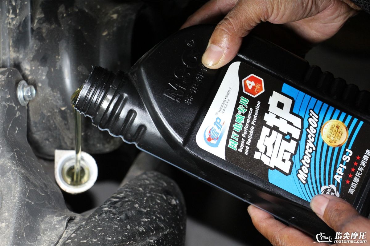

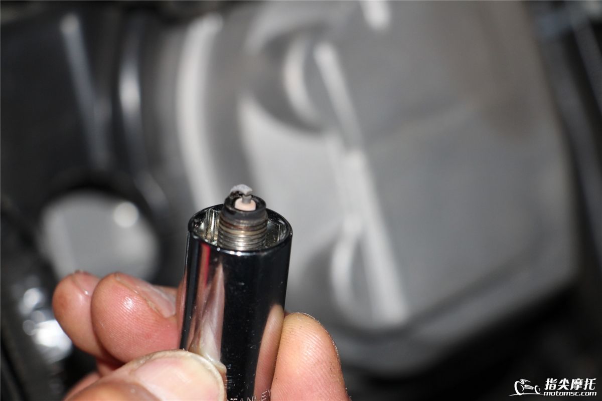

    机油容量、燃烧状态、气门间隙,火花塞间隙,排气噪音,怠速稳定运行均按照标准数据进行了检查检测。两车存在的同一问题是排气门间隙偏小,其他性能指标合乎设计要求。
    调整,清洗,复加机油,装复各检查部位,进行全开油门急加速运转60秒测试。

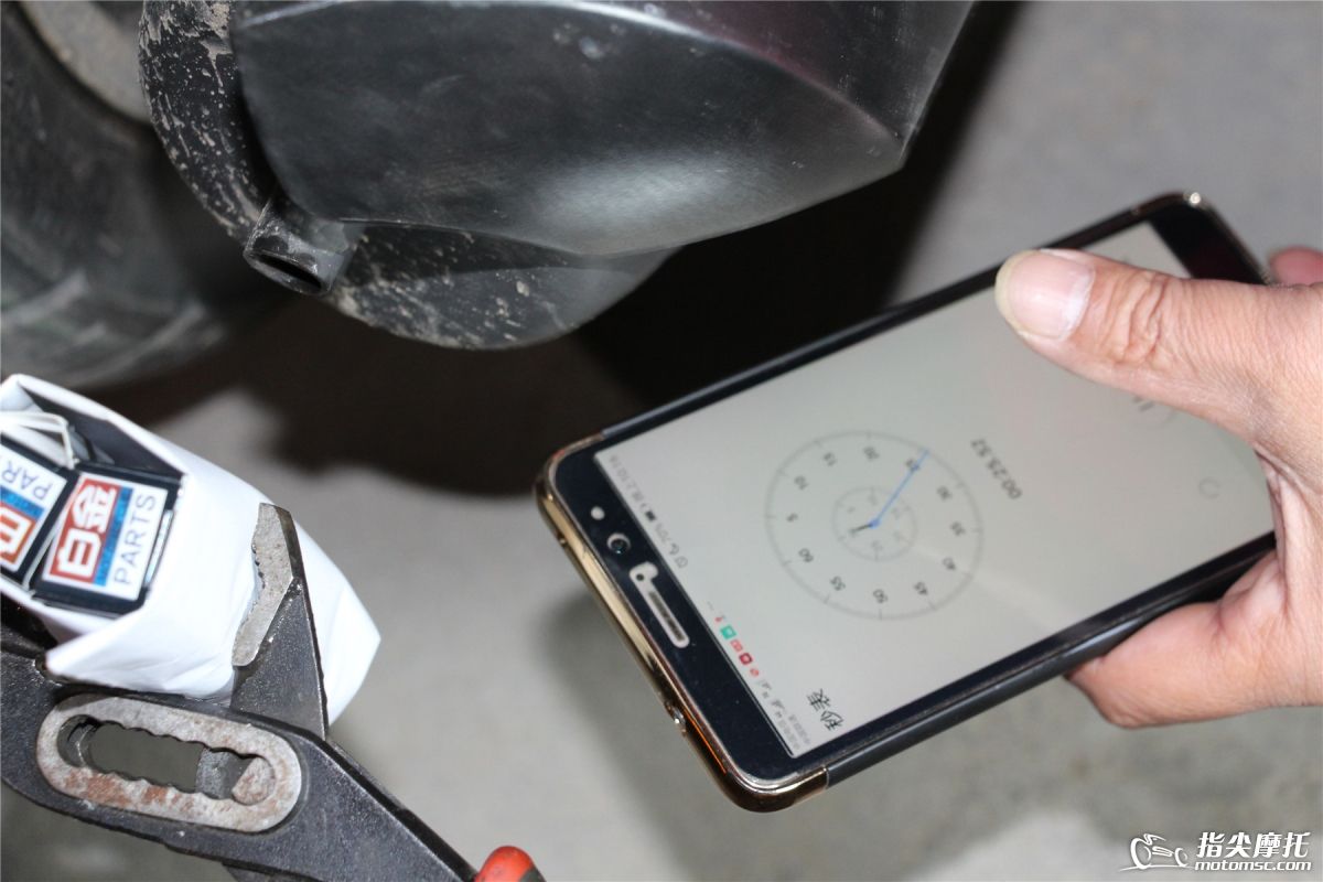

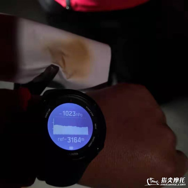

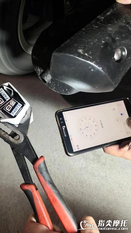

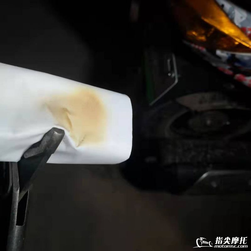

    在3000多米的高原,低温环境下这个燃烧效果显示,状态极佳,非常让人满意,充分说明了,高原测试的重要性。
    调查当地摩托车消费者反馈,从内地购买的摩托车,在青藏高原实际使用中相比在内地使用明显的区别是:排气噪音大,振动大、难启动,油耗高。
