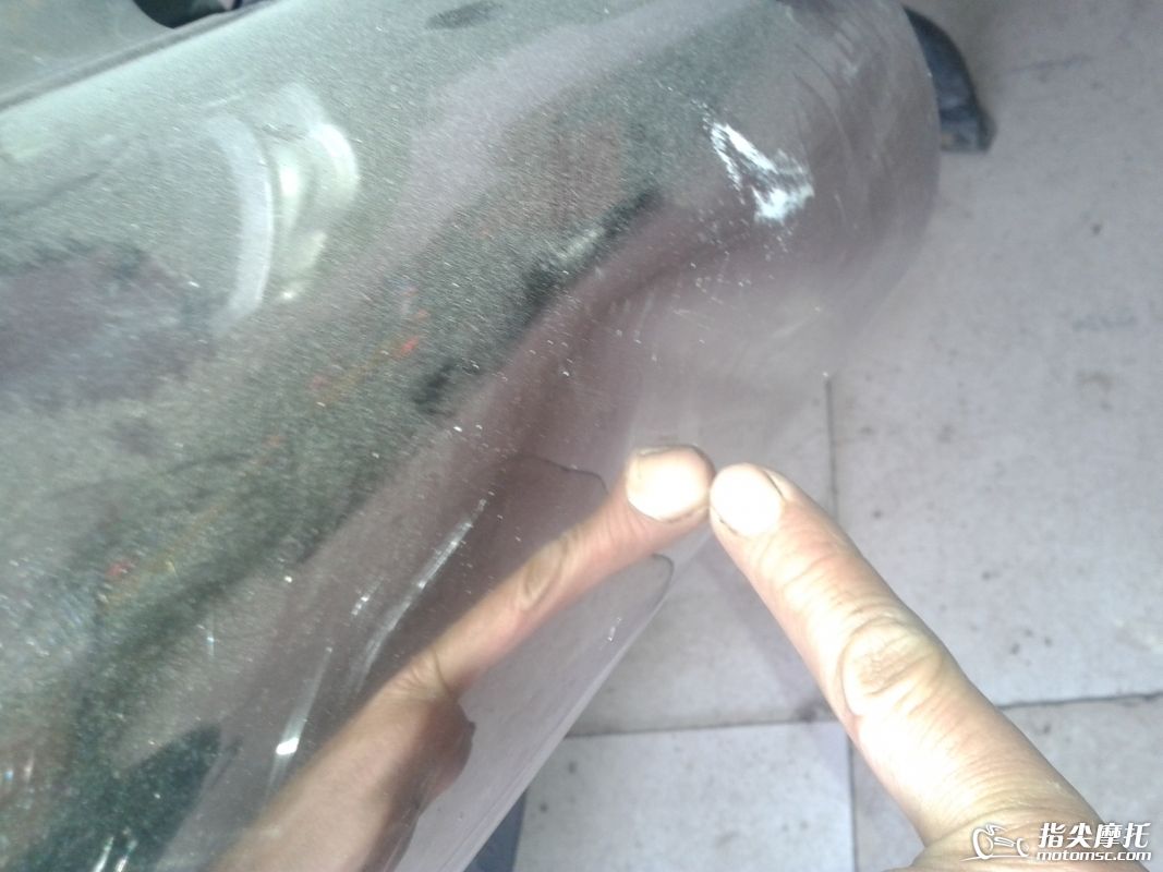

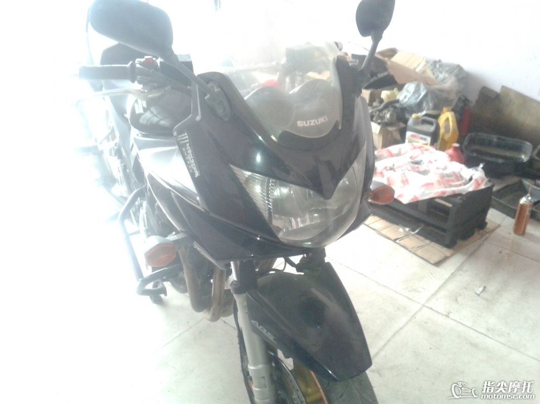

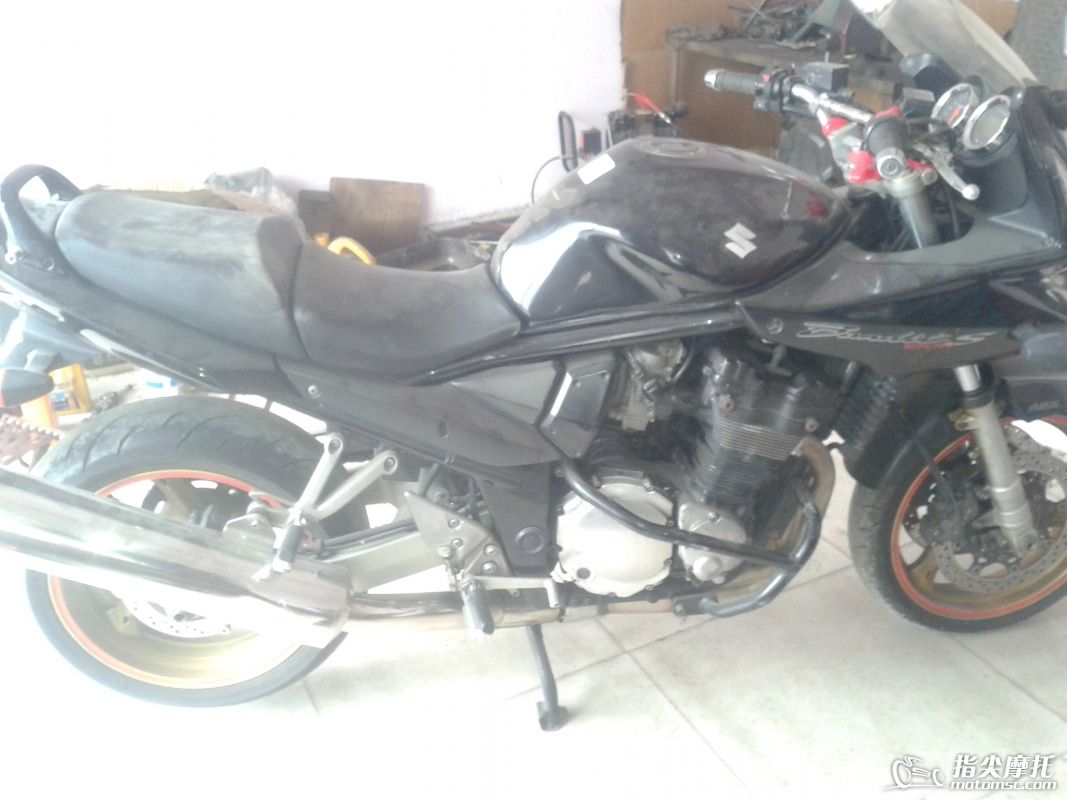

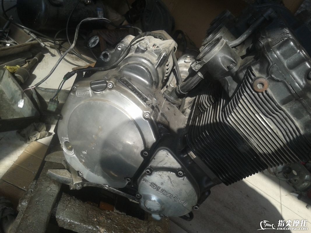

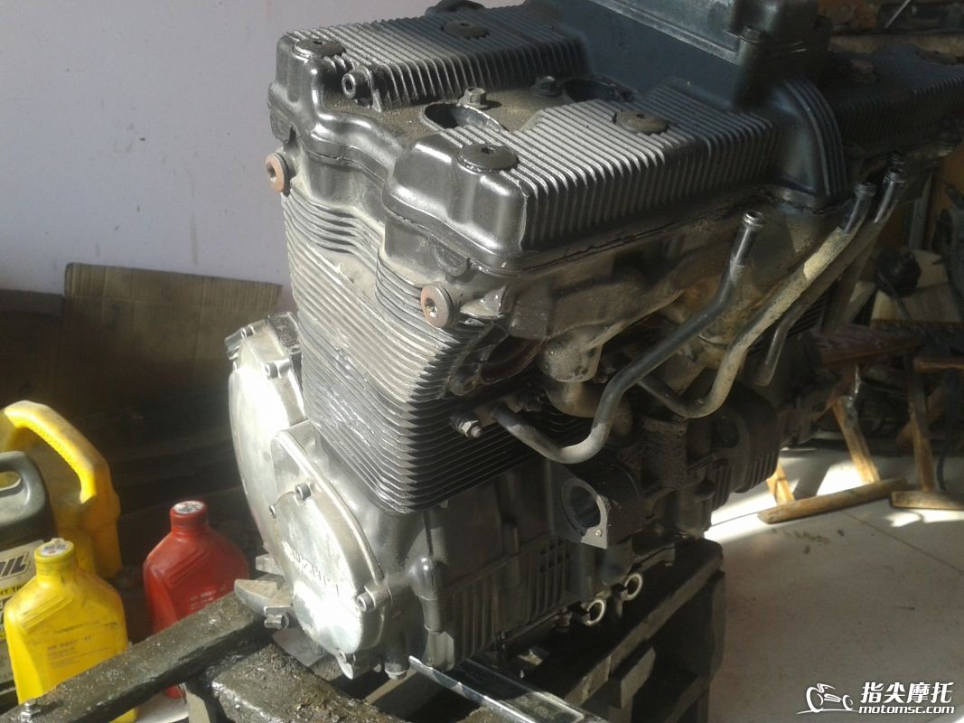

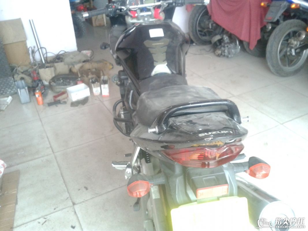

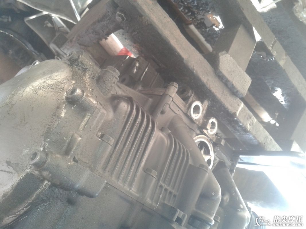

    故障现象,机头结合面都漏油,需要整机拆解重新装配,过程仅供参考,高手留情。
    再次说一下,物流运输架子一定要结实,这台车的排气由于架子不牢靠,已经挤扁了,原装排气不便宜。

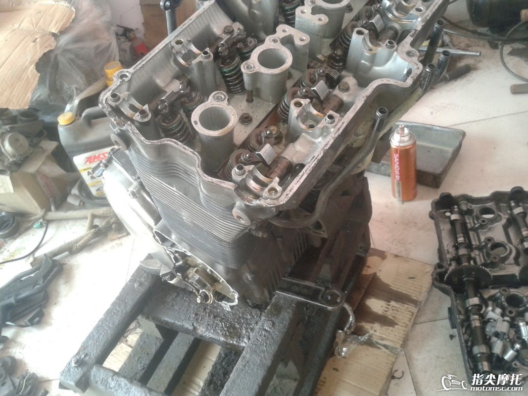

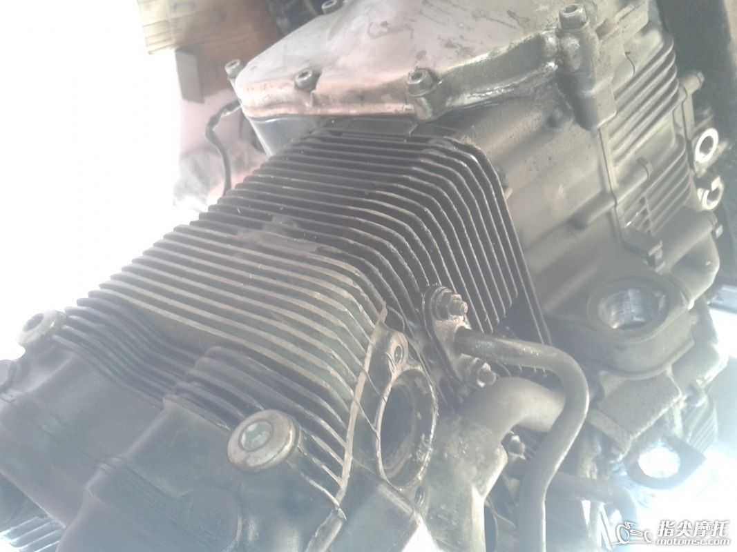

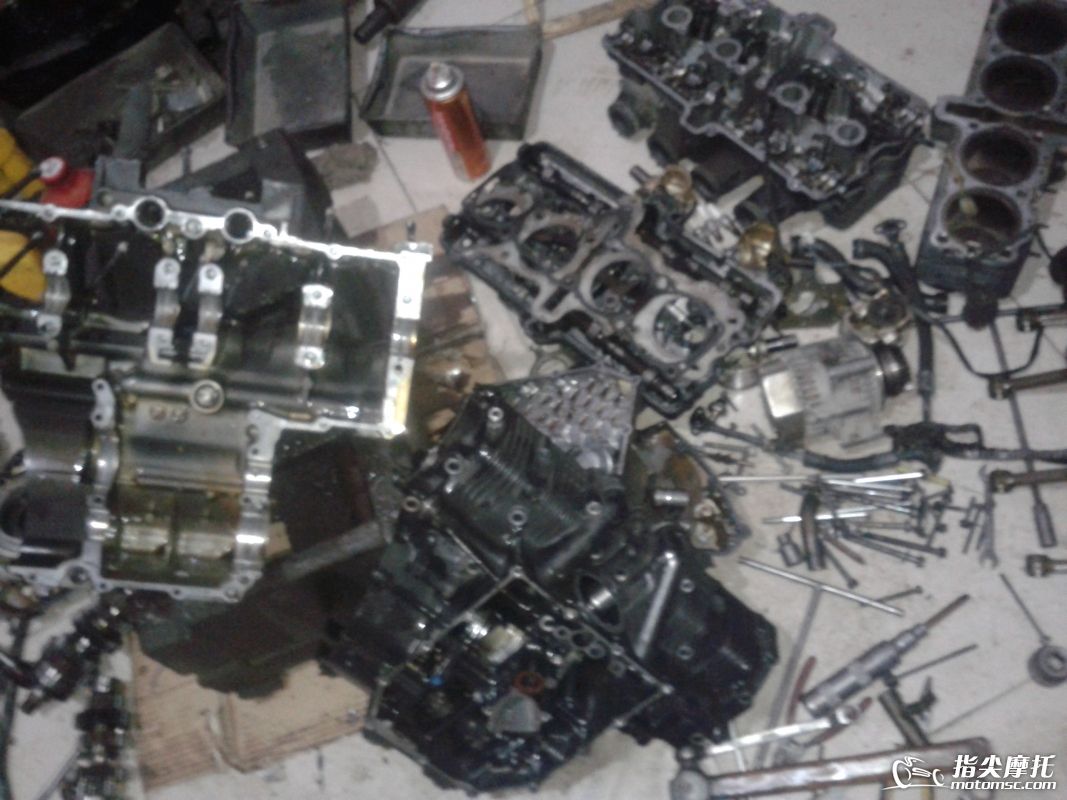

     楼主| 发表于 2019-11-23 12:45:38 | 显示全部楼层

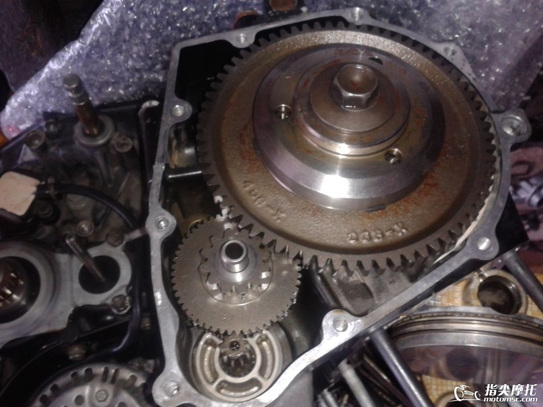

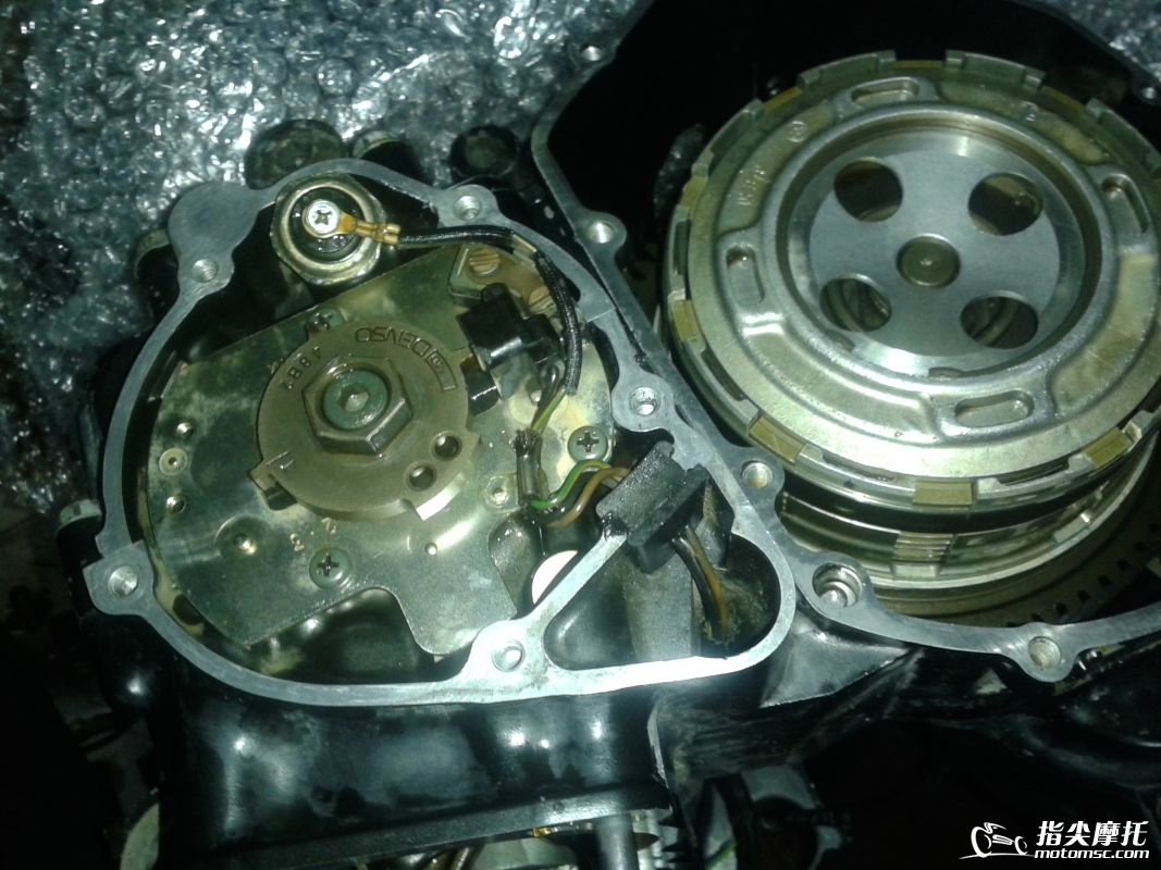

    拆下机头,准备分解。

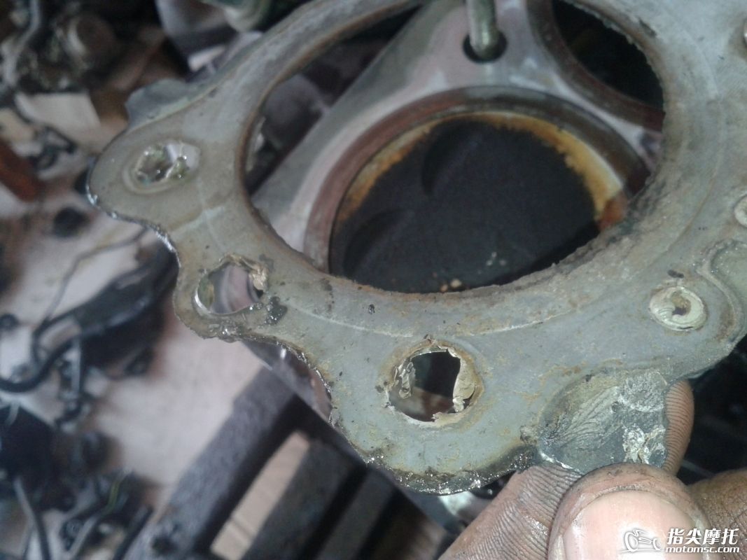

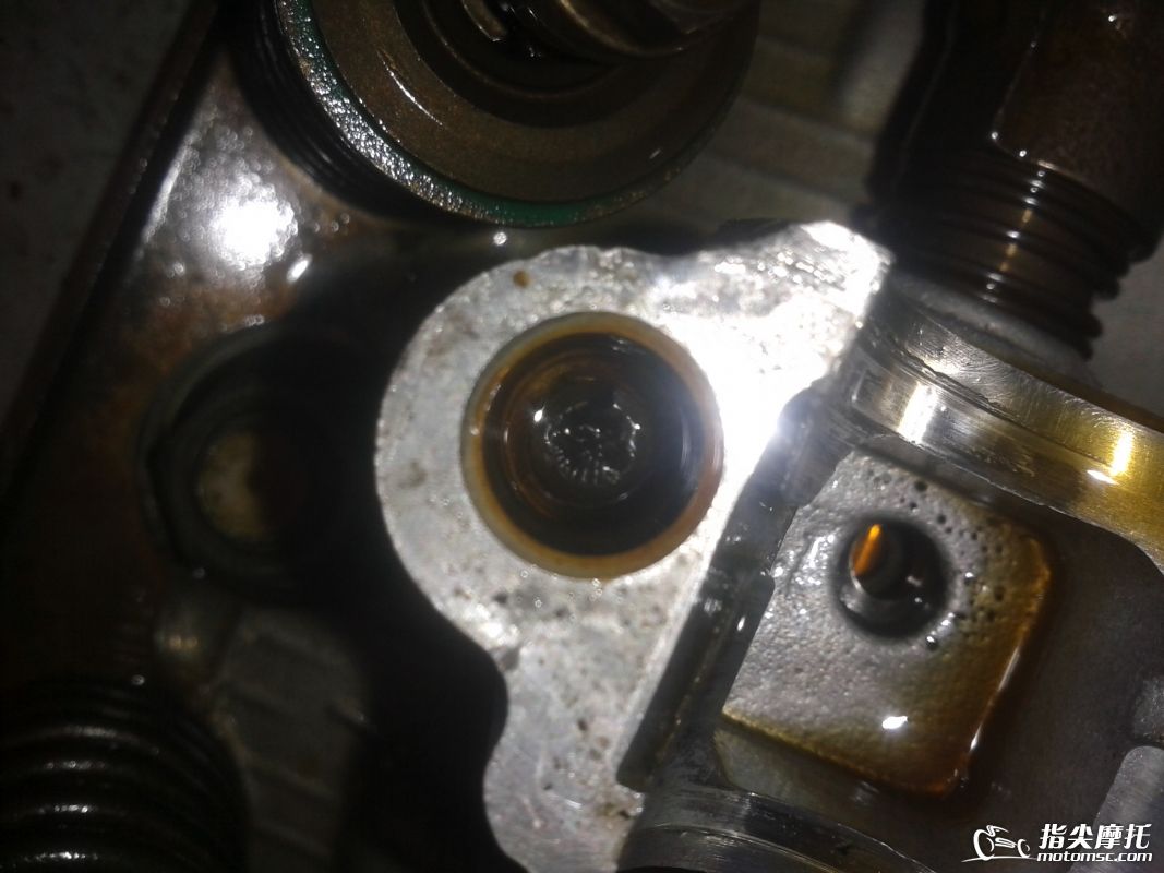

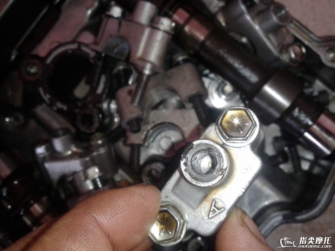

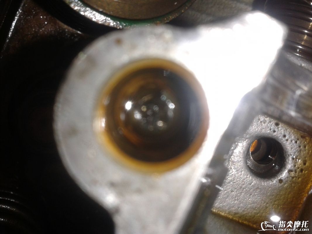

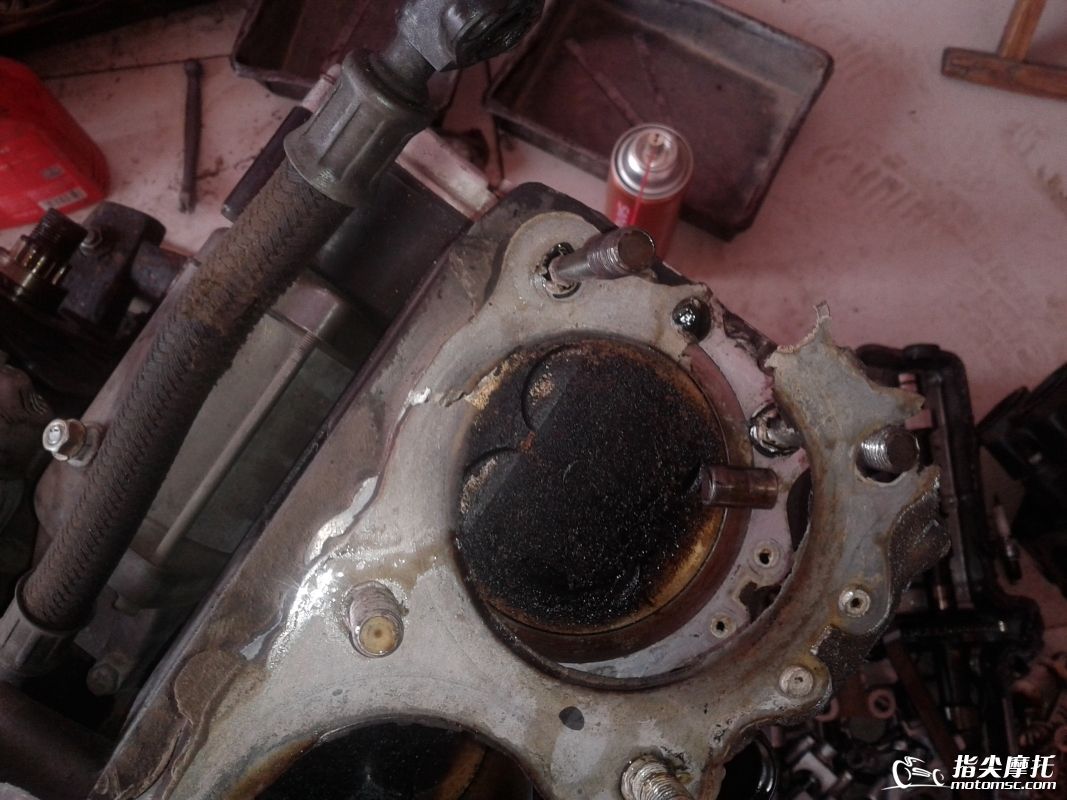

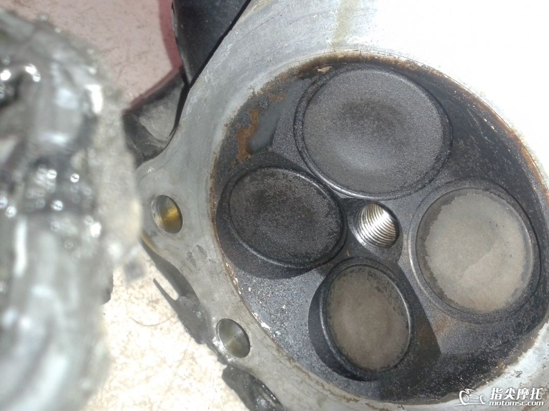

     楼主| 发表于 2019-11-23 12:48:53 | 显示全部楼层

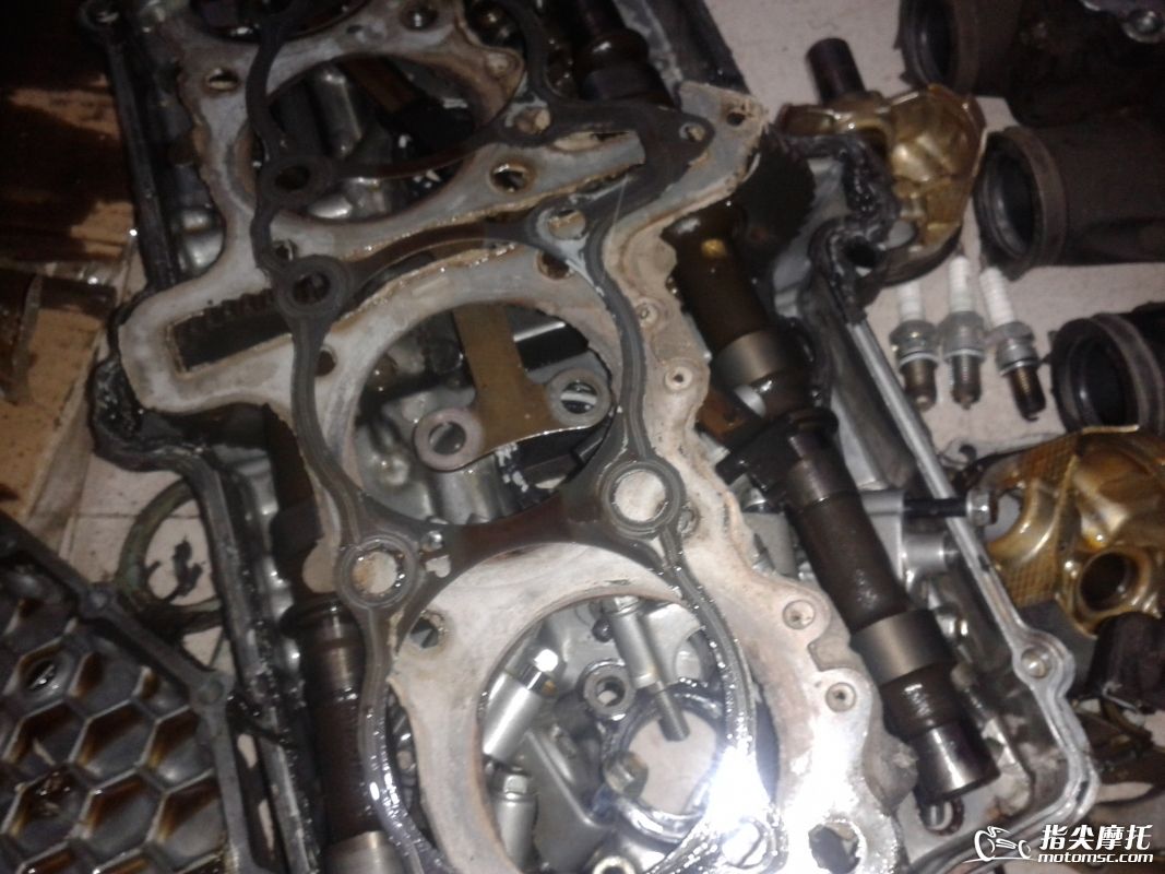

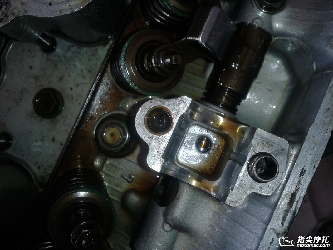

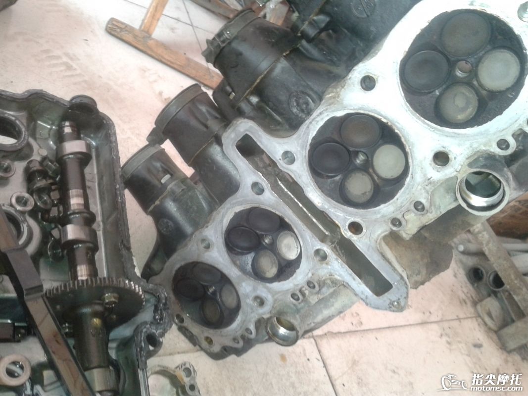

    缸盖垫子破碎,螺丝滑牙,压盖螺丝断裂。

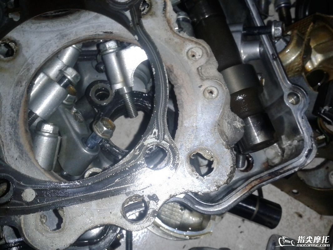

     楼主| 发表于 2019-11-23 13:18:53 | 显示全部楼层

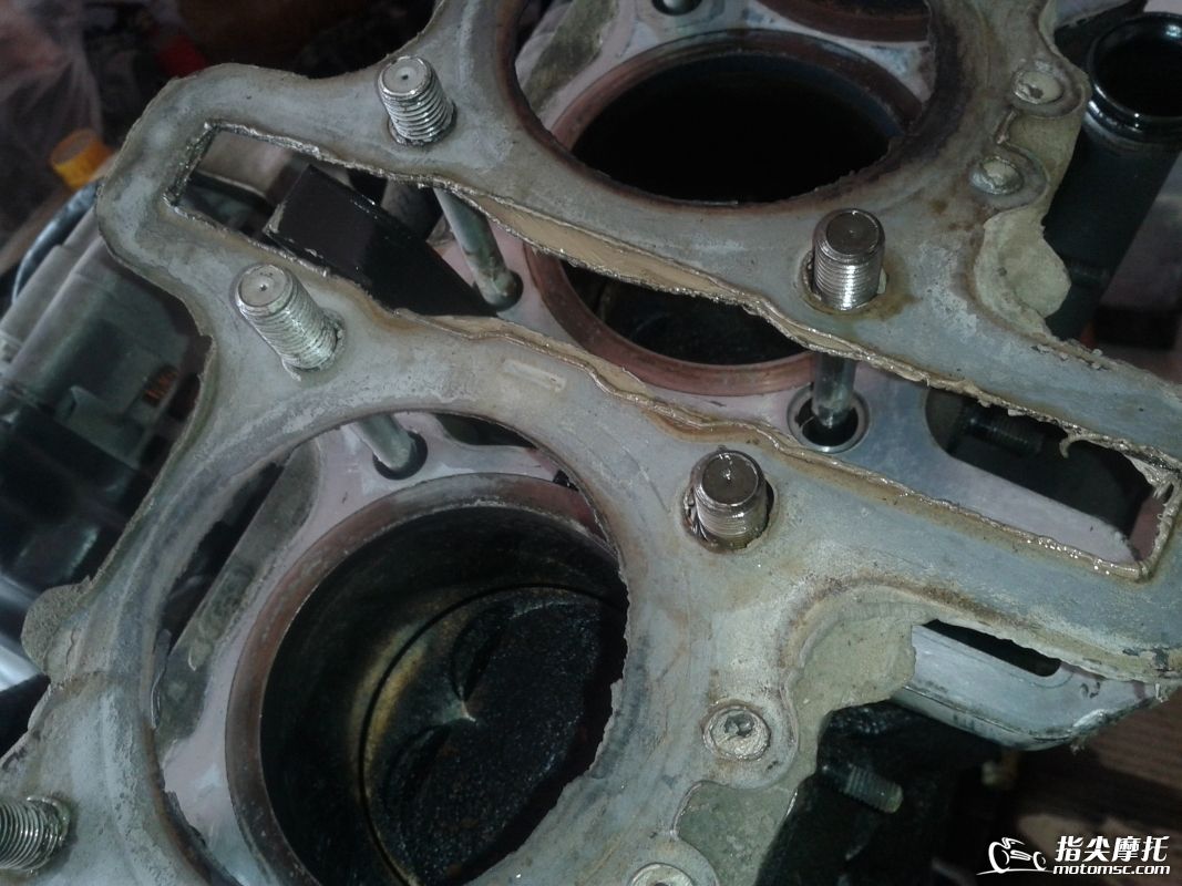

    继续拆解,缸垫缺失,纸垫代替已经破裂,1缸窜油。

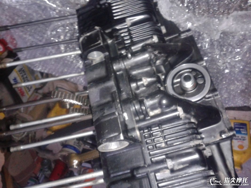

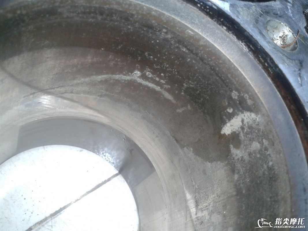

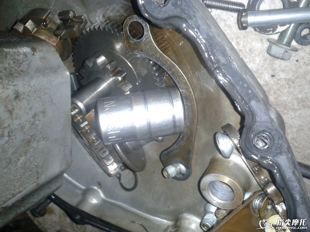

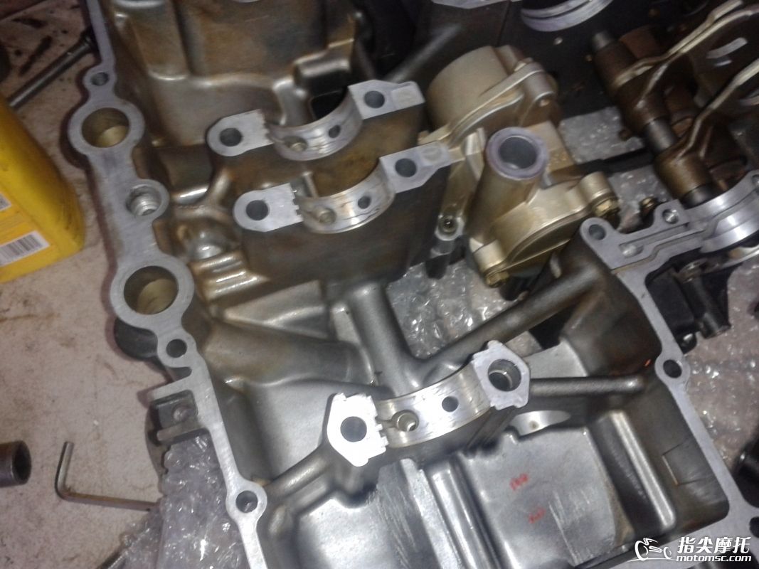

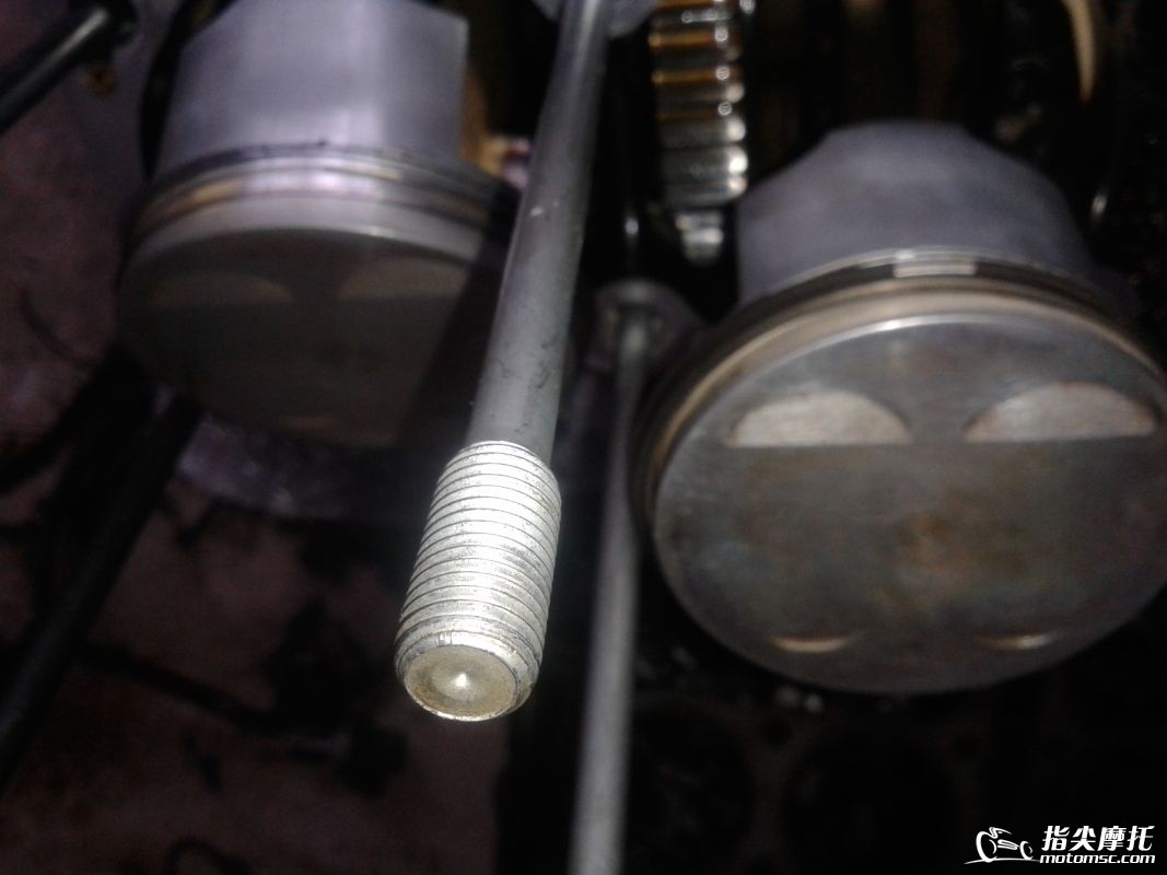

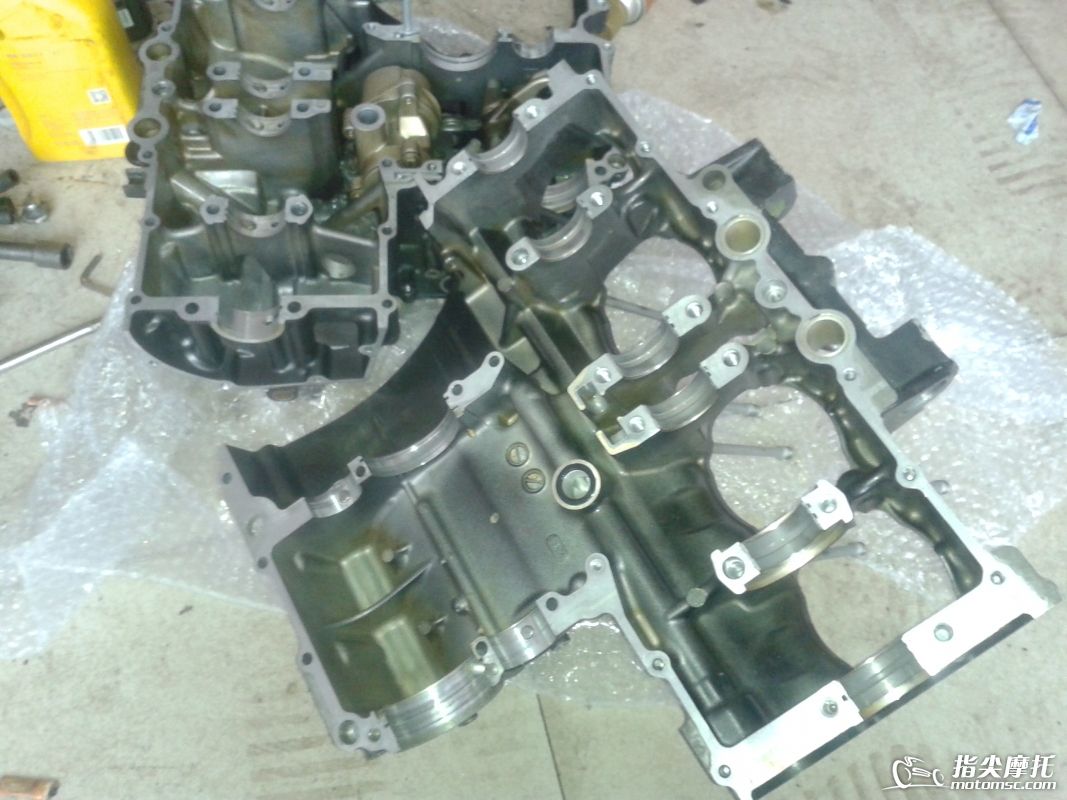

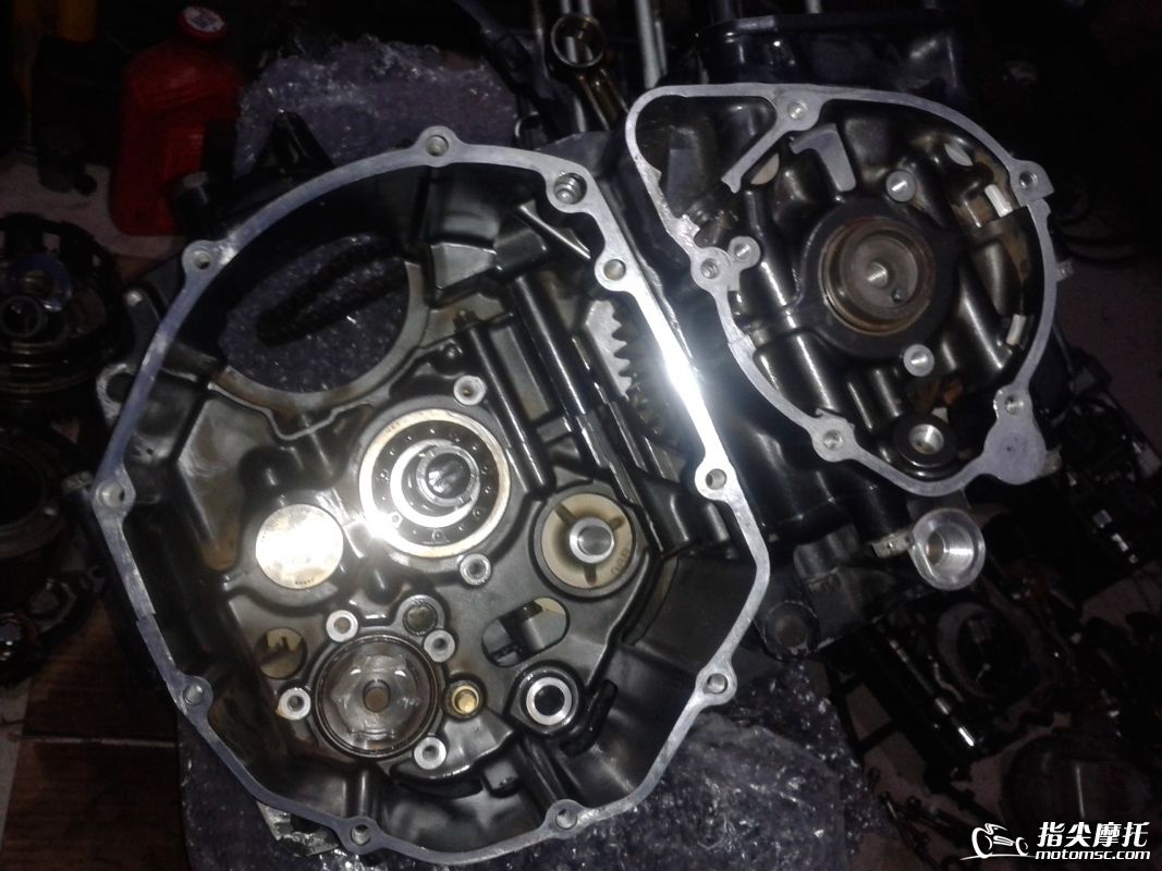

     楼主| 发表于 2019-11-23 13:25:42 | 显示全部楼层

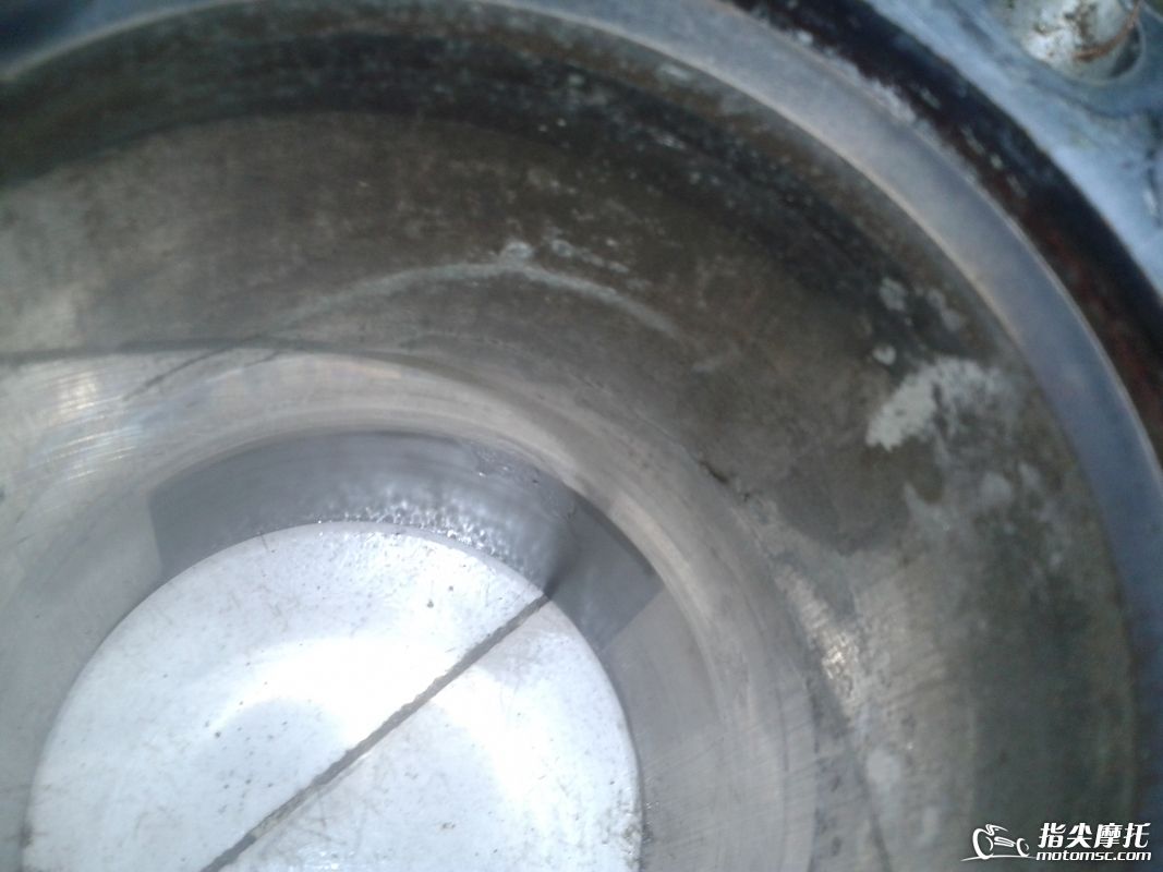

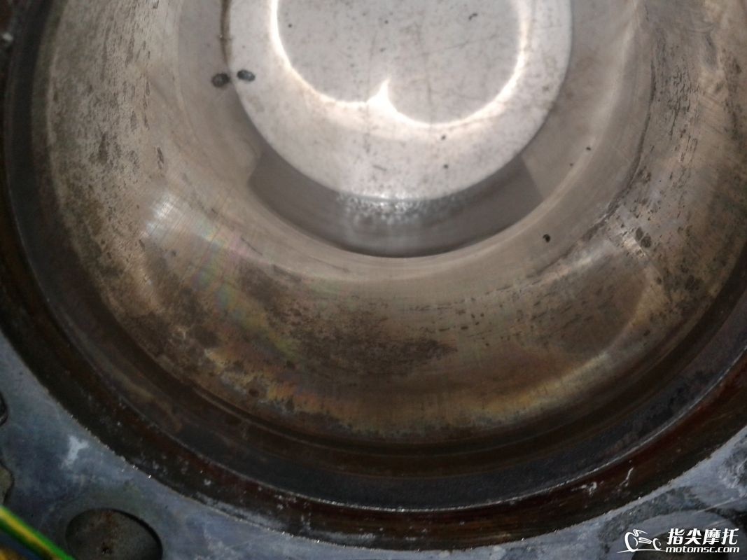

    完全分解,正时链极限,曲轴还好,缸筒2.3缸生锈有凹陷,问题不大。

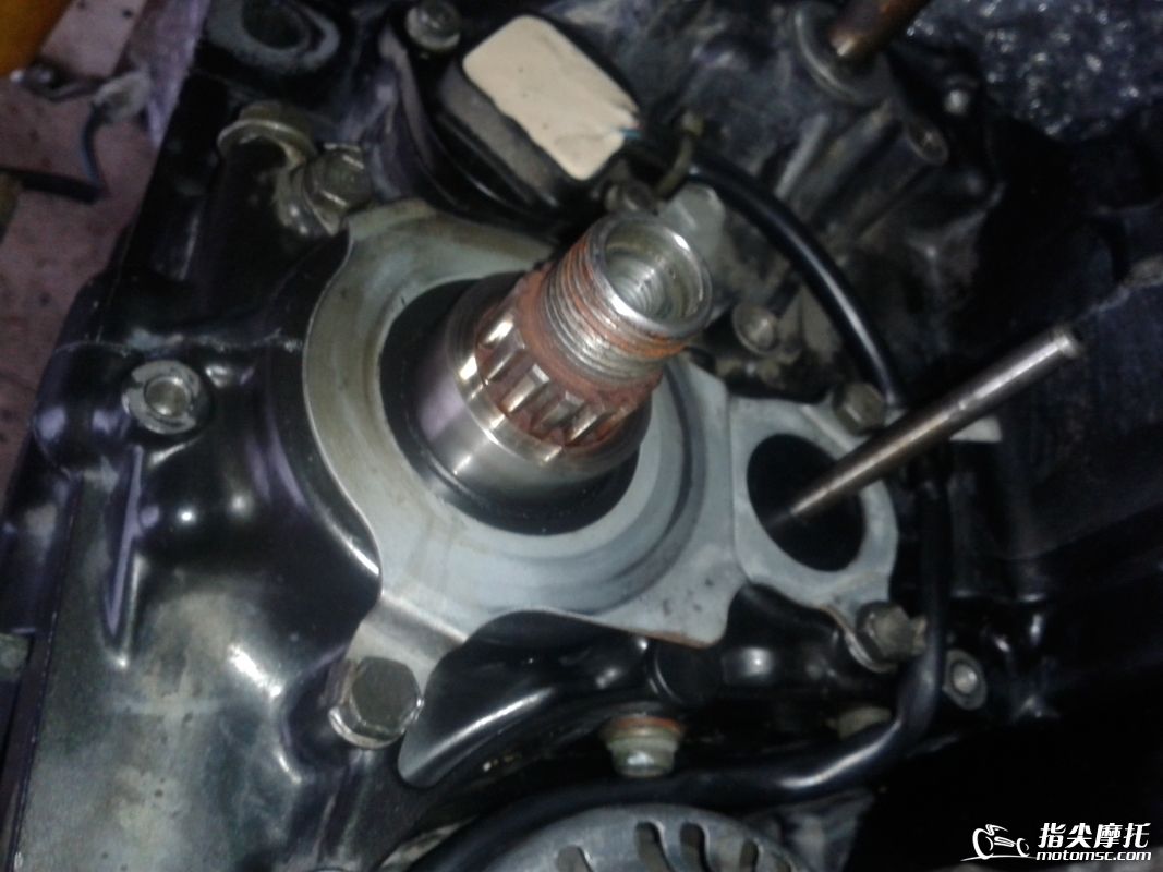

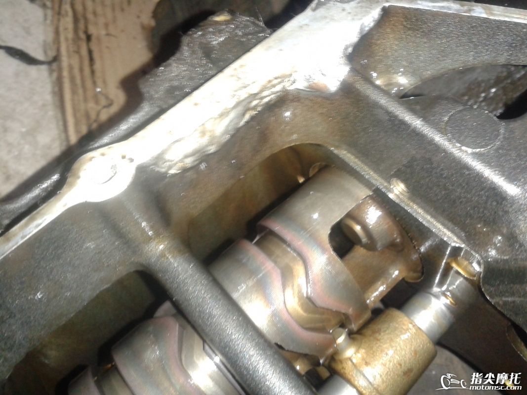

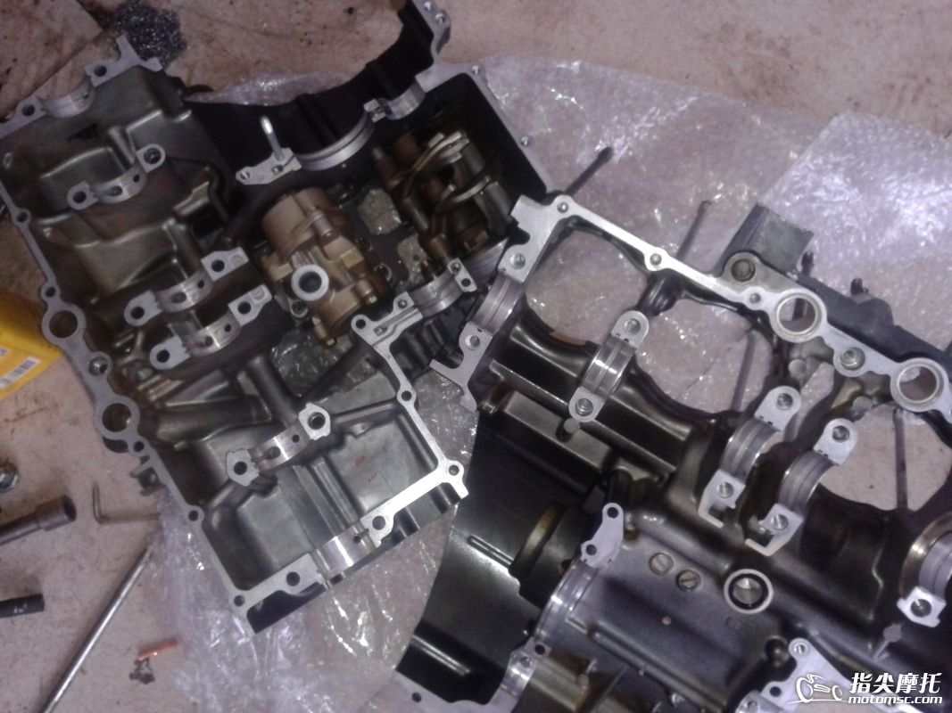

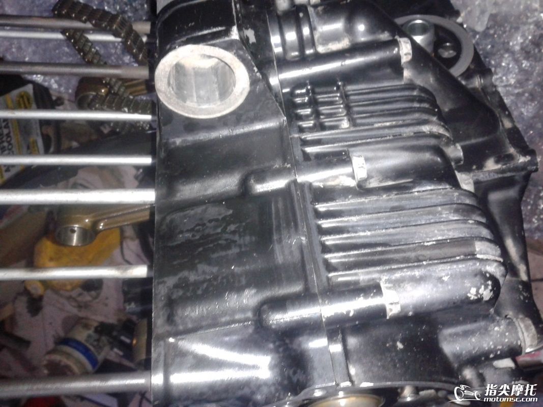

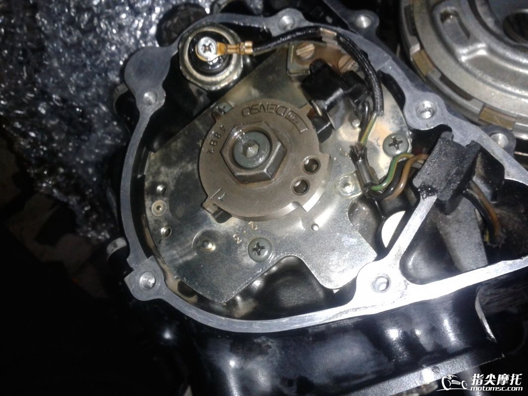

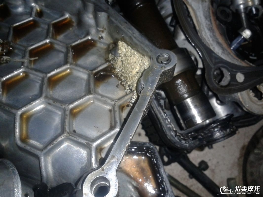

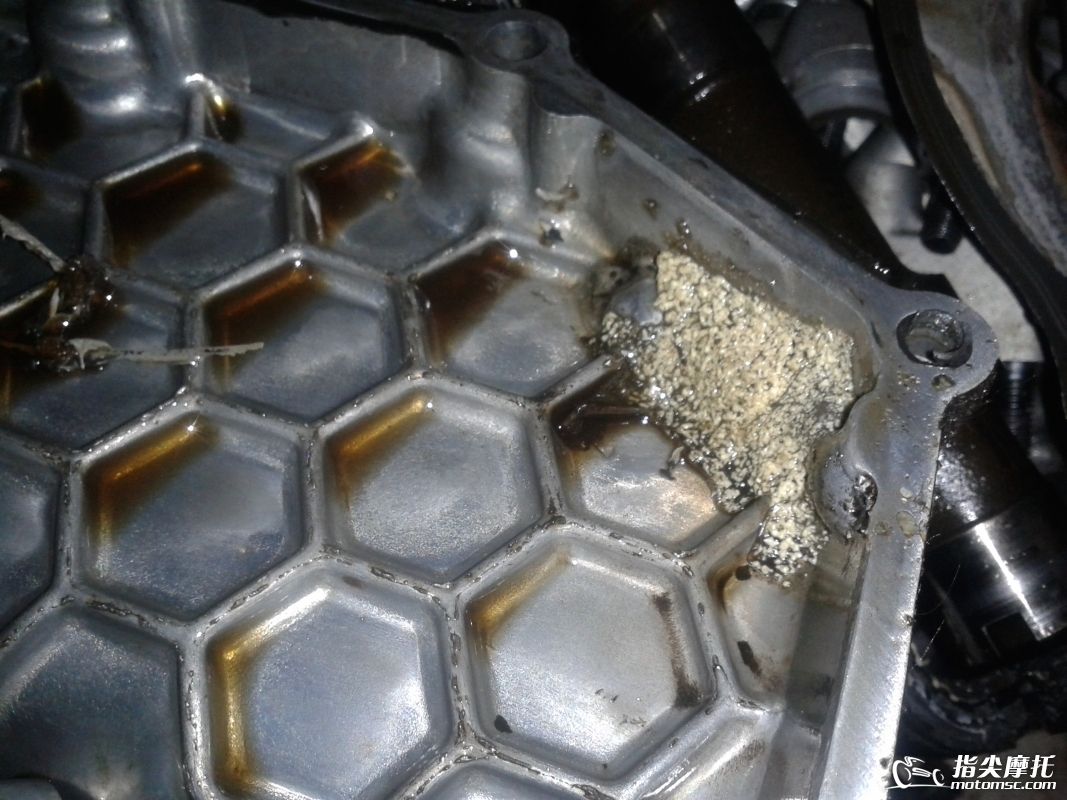

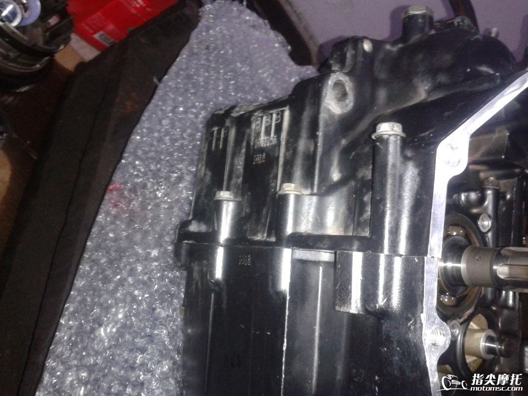

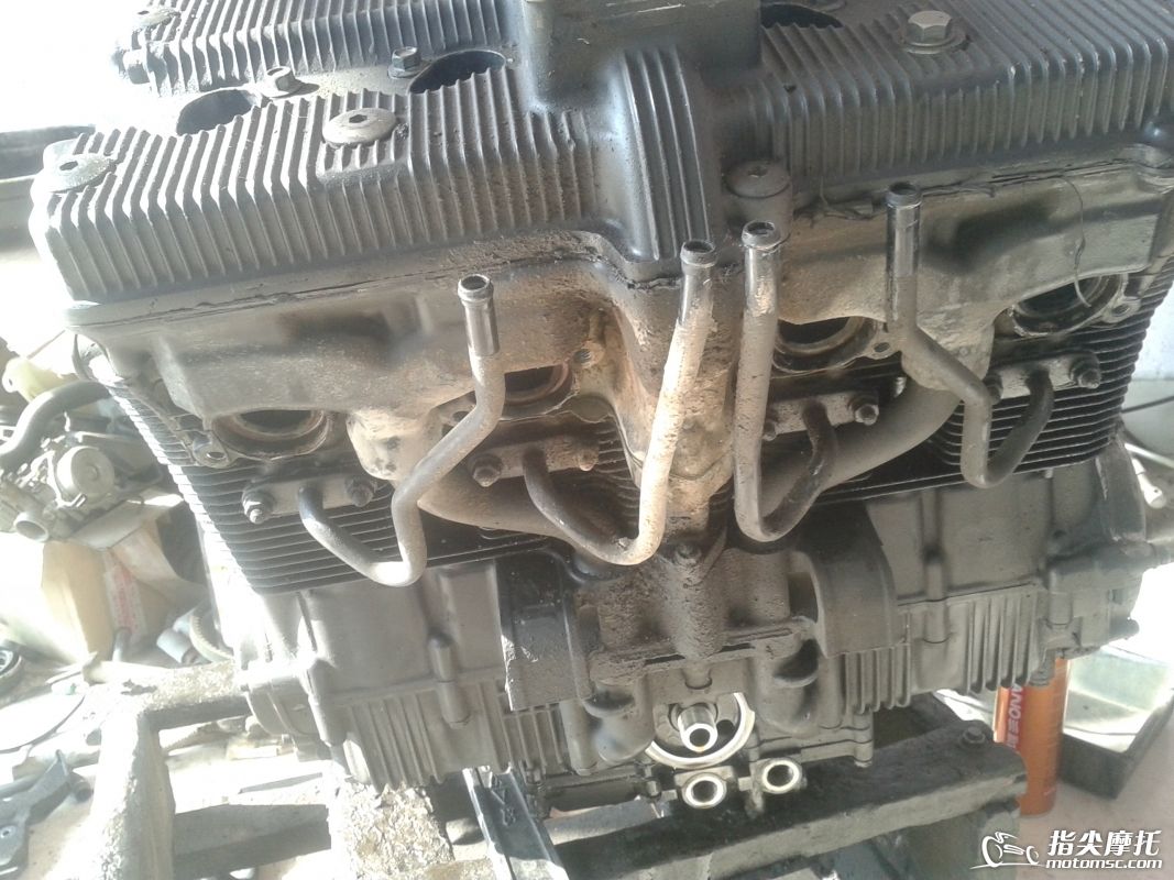

     楼主| 发表于 2019-11-23 13:31:02 | 显示全部楼层

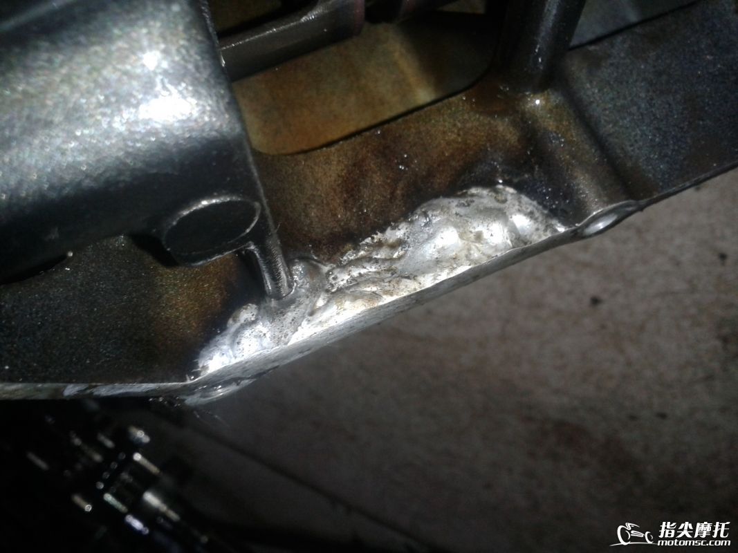

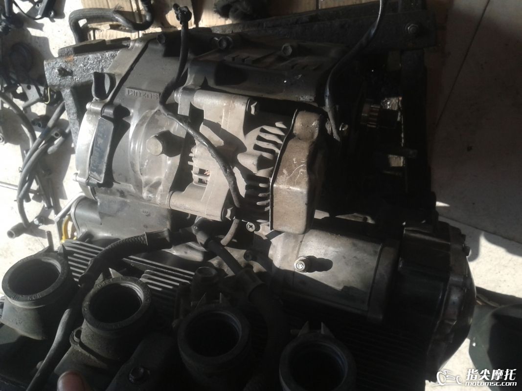

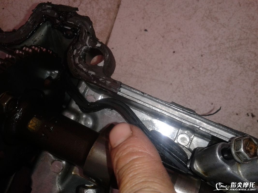

    继续检查,超越盖子破裂,油底壳用胶粘着,大箱焊补。
     楼主| 发表于 2019-11-23 13:35:42 | 显示全部楼层
    以节省为目的,大箱与缸筒就不换了,太贵,其余部件更换,开始清洗。

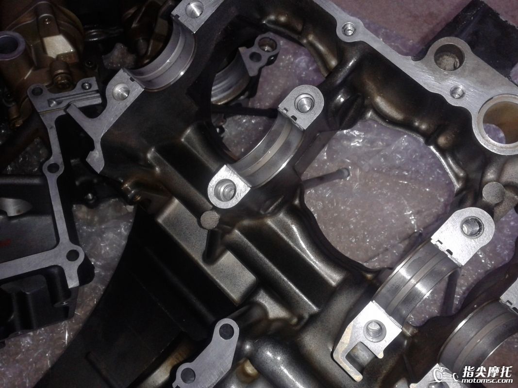

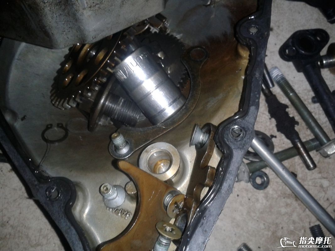

     楼主| 发表于 2019-11-25 12:09:28 | 显示全部楼层

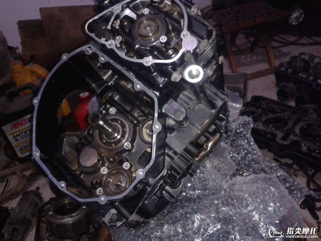

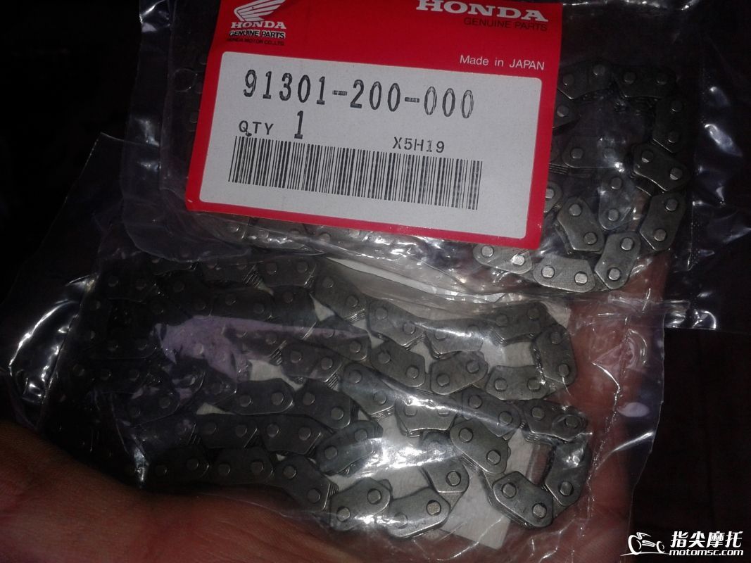

    内部无故障,更换正时链,清洗合箱。

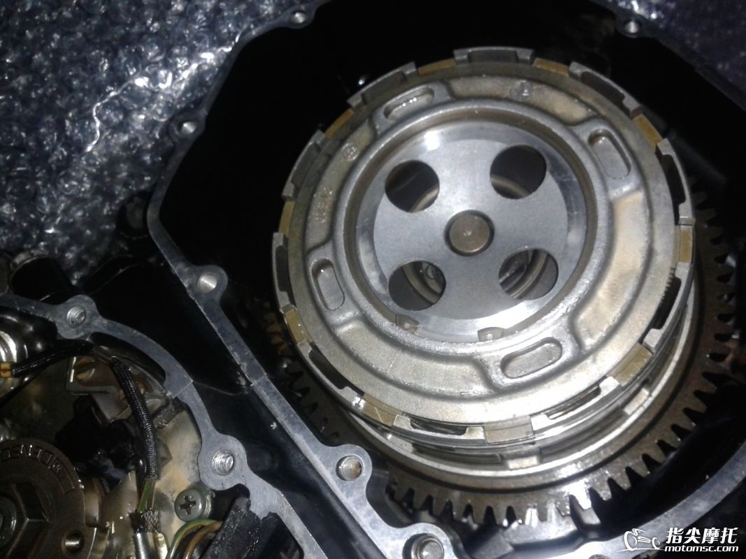

     楼主| 发表于 2019-11-25 12:14:04 | 显示全部楼层

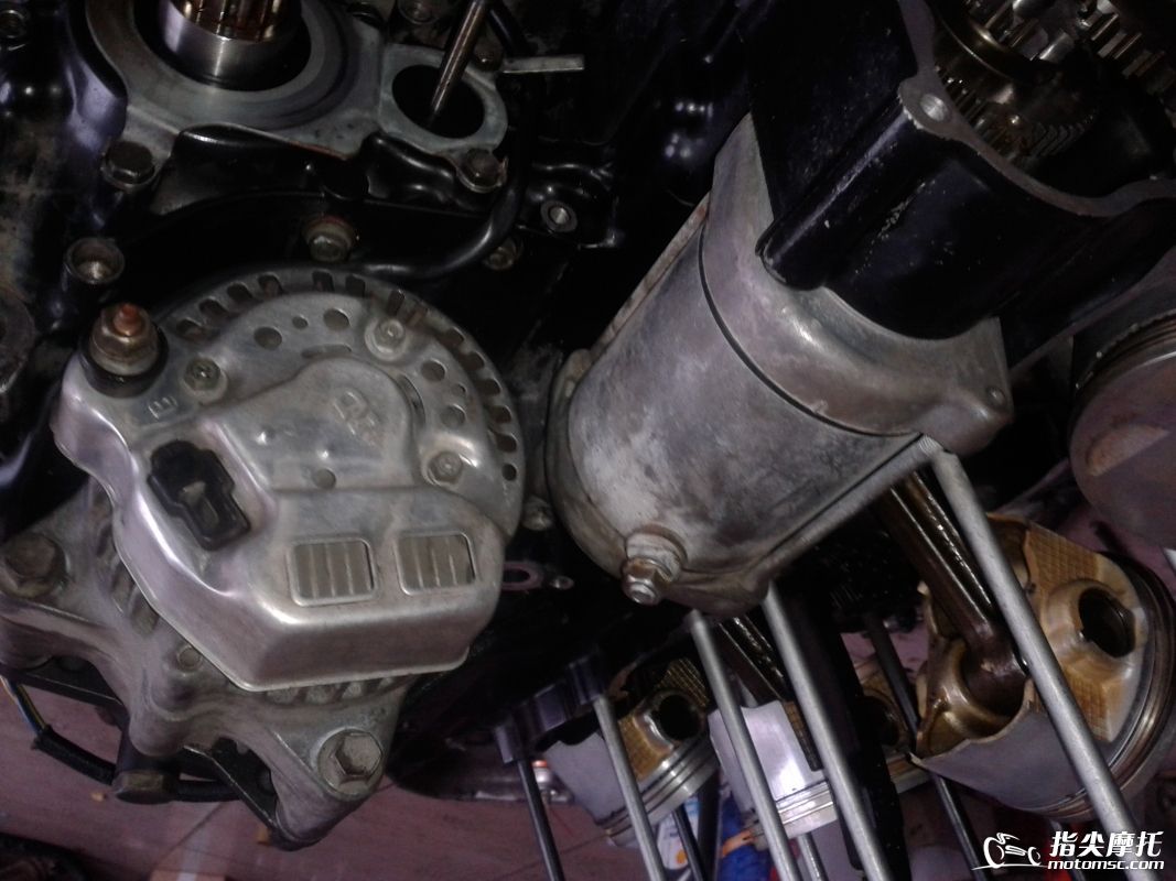

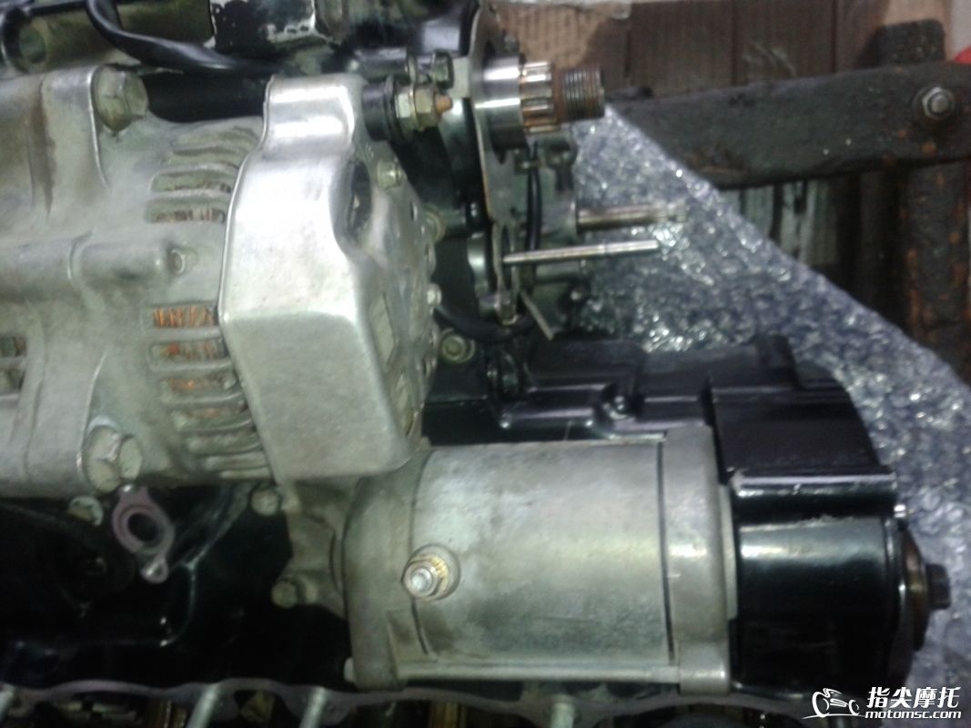

    安装机头两侧部件。

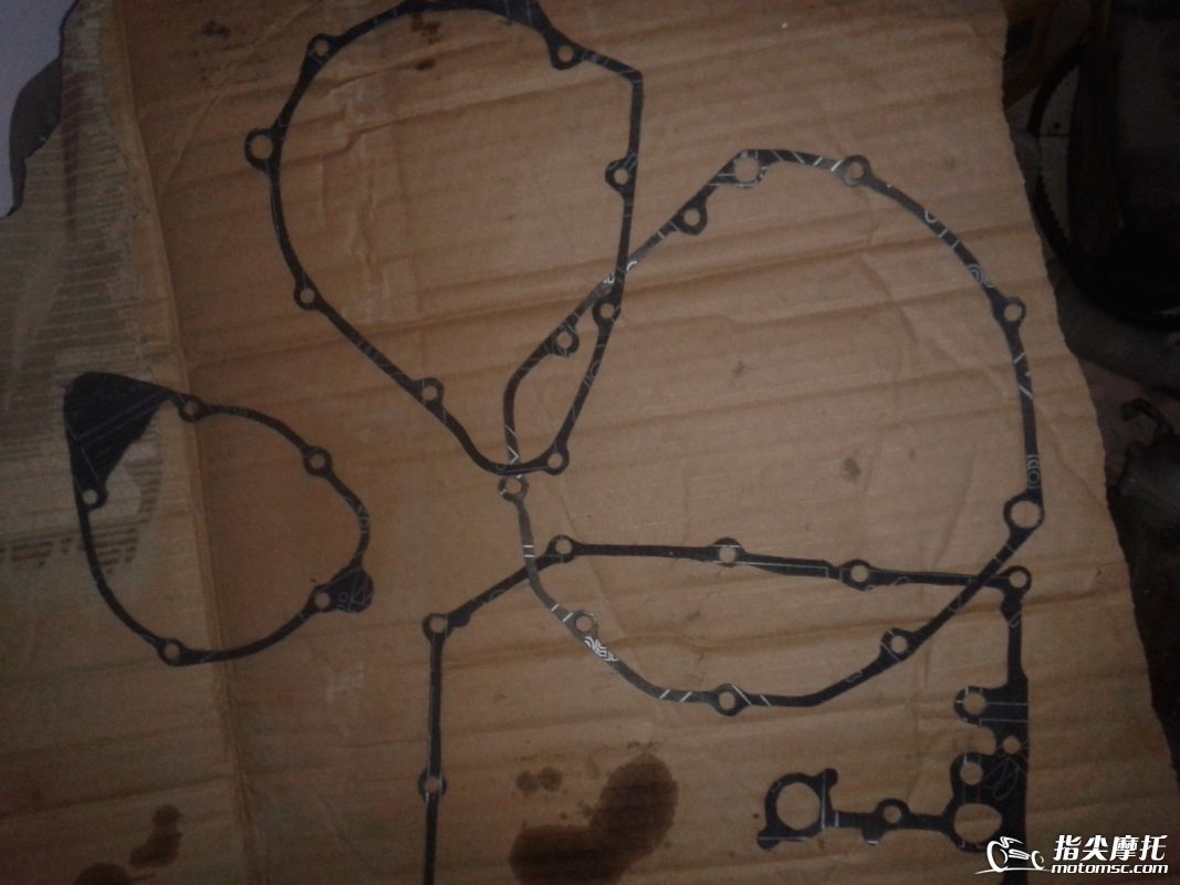

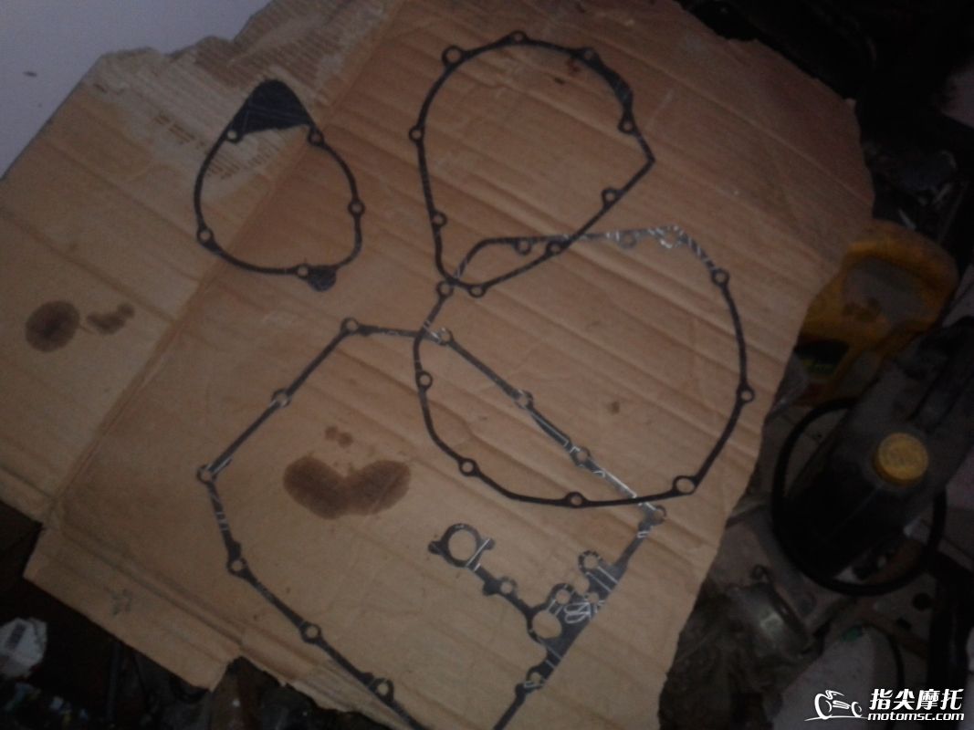

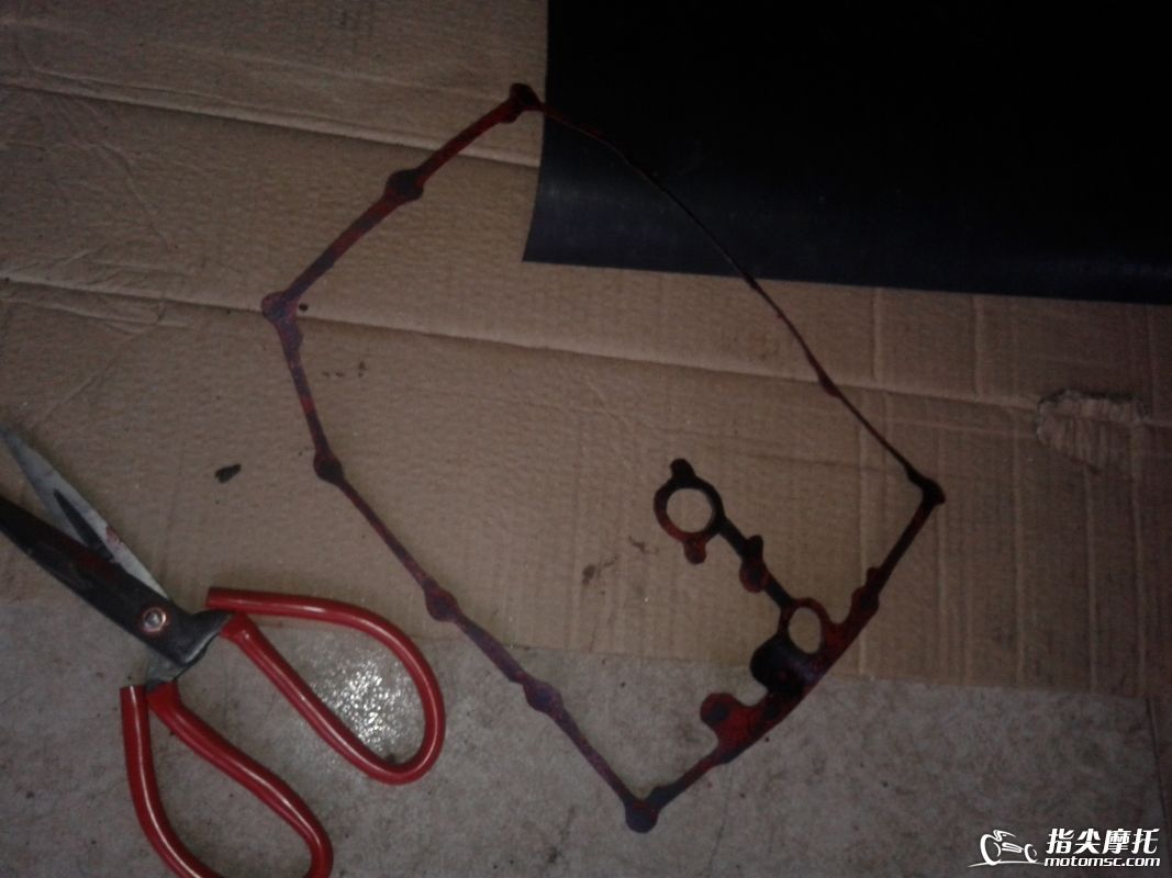

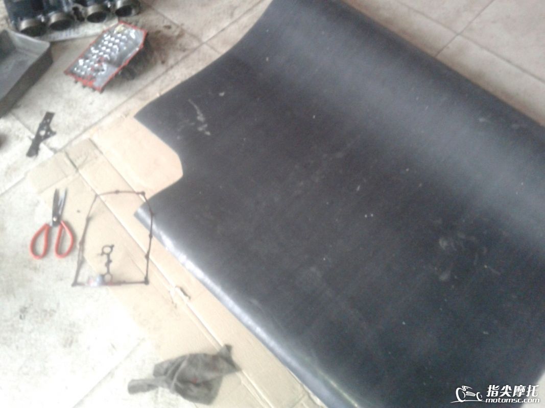

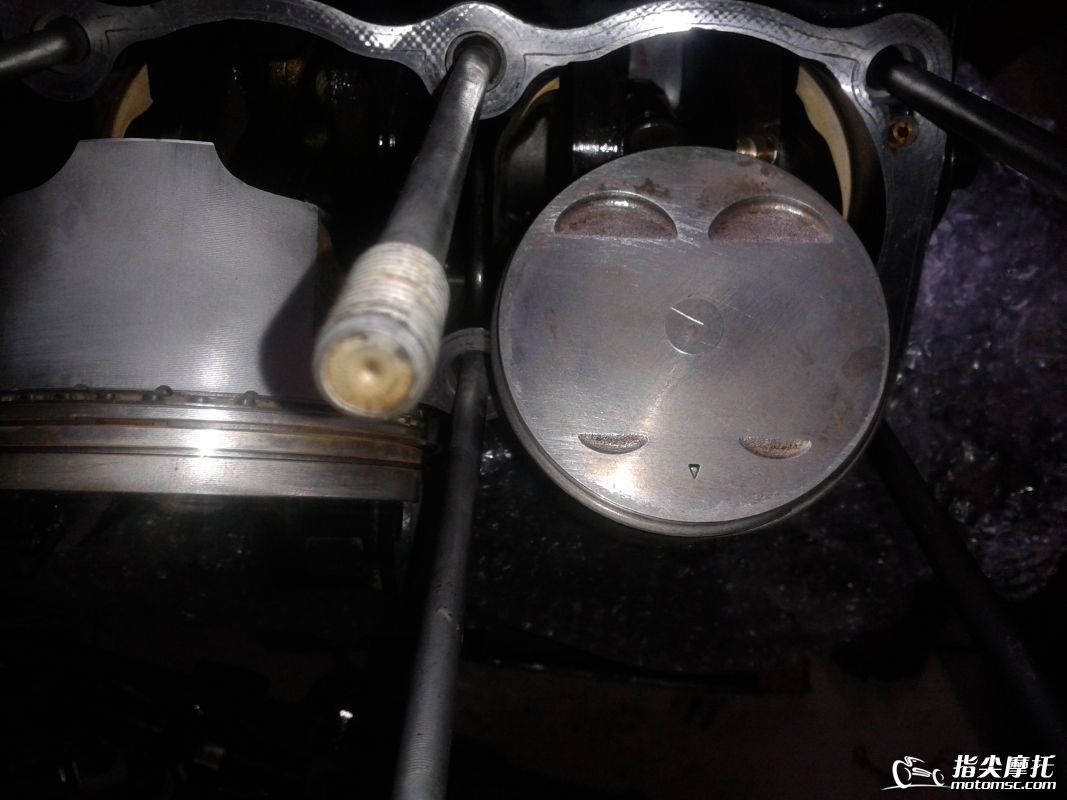

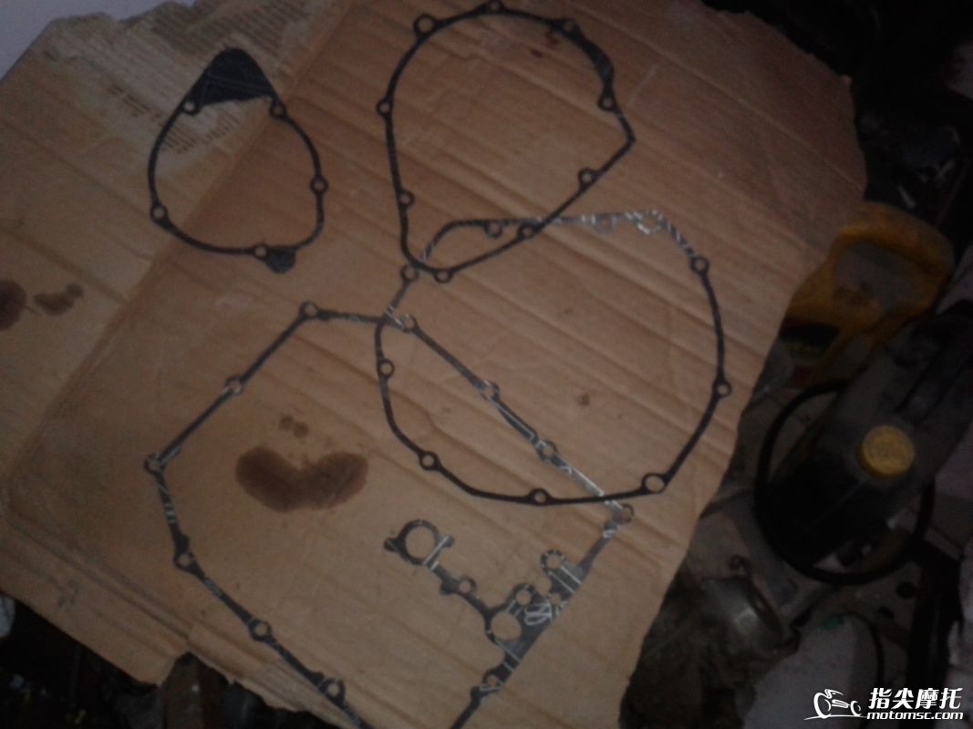

     楼主| 发表于 2019-11-25 12:18:14 | 显示全部楼层
    安装活塞,制作全车纸垫。
