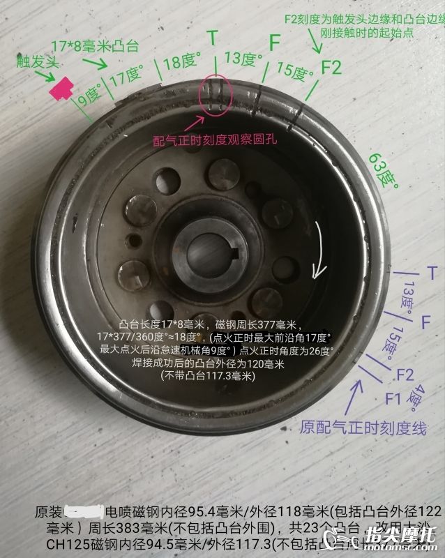

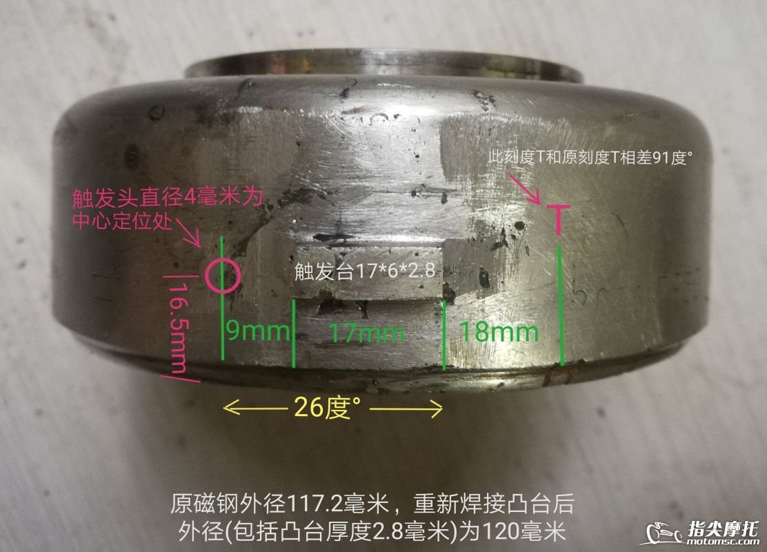

    请教一下,我这个移植的磁钢点火凸台机械角和点火角正确吗?
    原本是老款大鲨CH125磁钢,该磁钢尺寸符合我的要求就拿来改装凸台,点火系统依旧继续使用老款大鲨点火器(请推荐一款合适型号用来搭配这种17度°凸台的MSC智点)不知道我计算和焊接的凸台角度正确吗?
    请老师们指点迷津

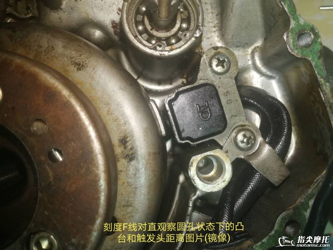

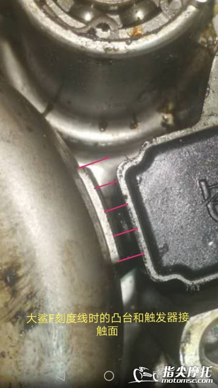

    下图提示一下为(原装大鲨F刻度线凸台和触发器接触面位置),把改装后的磁钢旋转至观察圆孔对准点火刻度F线时,凸台和触发器接触面和原先测试的大鲨角度几乎一样都是五分之二左右,请教老师,这样的凸台角度正确吗?
