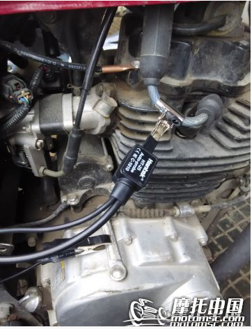

    机器标准已经定下了   后来听说高压探头也分好多种   有的探头比机器都贵
    头疼了   咱修摩托车应该选购那几种探头    谢谢

    一般常用三种.10:1探头.100:1的初级探头.还有次级探头.再深一点还有电流探头.co尾气浓度探头.

    示波器标配两条探头,另外购买一条100X的,一条高压探头,两条探头应该不超过250元,超过就换人家。

    个人建议,不要这种的,
    就10:1的无源探头,就可以了,
    前种有一些问题的,它只能定性不能定量。具体你可以查资料。

    用高精度的电阻按比例分压也可以,不过要注意绝缘问题和过压保护。
