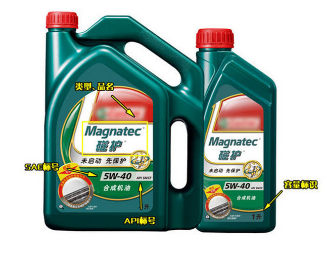

    1,看懂机油:
      SAE是美国汽车工程师学会的英文缩写,SAE等级代表油品的粘度等级。SAE30、SAE40为单级油,SAE10W-30、SAE15W-40为多级油。其中,“W”前面的数字越小说明低温黏度越低,发动机冷启动时的保护能力越好。“W”后面的数字则是机油耐高温性的指标,最典型的数据为SAE10W-40。
      API是美国石油学会的英文缩写,API等级代表发动机油质量的分类。它采用简单的代码来描述发动机机油的工作能力。
      API发动机油分为两类:“S”系列代表汽油发动机用油;“C”系列代表柴油发动机用油;当“S”和“C”两上字母同时存在,则表示此机油为汽柴通用型。如“S”在前,则主要用于汽油发动机。反之,则主要用于柴油发动机。
      从“SA”一直到“SJ”,每递增一个字母,机油的性能都会优于前一种,机油中会有更多用来保护发动机的添加剂。字母越靠后,质量等级越高,国际品牌中机油级别多是SF级别以上的。
    2,机油牌号识别:
      通常用粘度分类法和质量分类法对发动机油进行分类,国际上广泛采用的SAE(美国汽车工程师学会)分类法和API(美国石油学会)分类法,分别是两种分类方法的典型代表。
      按SAE法分类机油,冬季用油有6种,夏季用油有4种,冬夏通用油有16种。冬季用油牌号分别为:0W、5W、10W、15W、20W、25W,符号W代表冬季,W前的数字越小,其低温粘度越小,低温流动性越好,适用的最低气温越低;夏季用油牌号分别为:20、30、40、50,数字越大,其粘度越大,适用的最高气温越高;冬夏通用油牌号分别为:5W/20、5W/30、5W/40、5W/50、10W/20、10W/30、10W/40、10W/50、15W/20、15W/30、15W/40、15W/50、20W/20、20W/30、20W/40、20W/50,代表冬用部分的数字越小,代表夏季部分的数字越大者粘度越高,适用的气温范围越大。
      按照API质量分类法,发动机油分为汽油机油系列(即S系列)和柴油机油系统(即C系列),每个系列的油品按英文字母顺序排列,分为若干级别。
      国外进口的和香港等地的发动机油,其包装上的标志由SAE粘度分类级别和API质量分类级别两部分组成。通常以SAE开头,后面标注出粘度代号;而按API质量分类的发动机油标号一般省略API,直接标注出质量等级代号。例如:标号为SAEl0WSD,表示粘度分类是SAEl0W,质量级别为API SD的冬季汽油机油;标号为SAE30SD,表示粘度分类是SAE30。质量级别为APISD的夏季汽油机油;标号为SAEl0W一30SD(或SAEl0W/30SD),表示粘度分类是既满足SAEl0W又满足SAE30冬夏通用汽油机油,其质量等级为API SD级。
