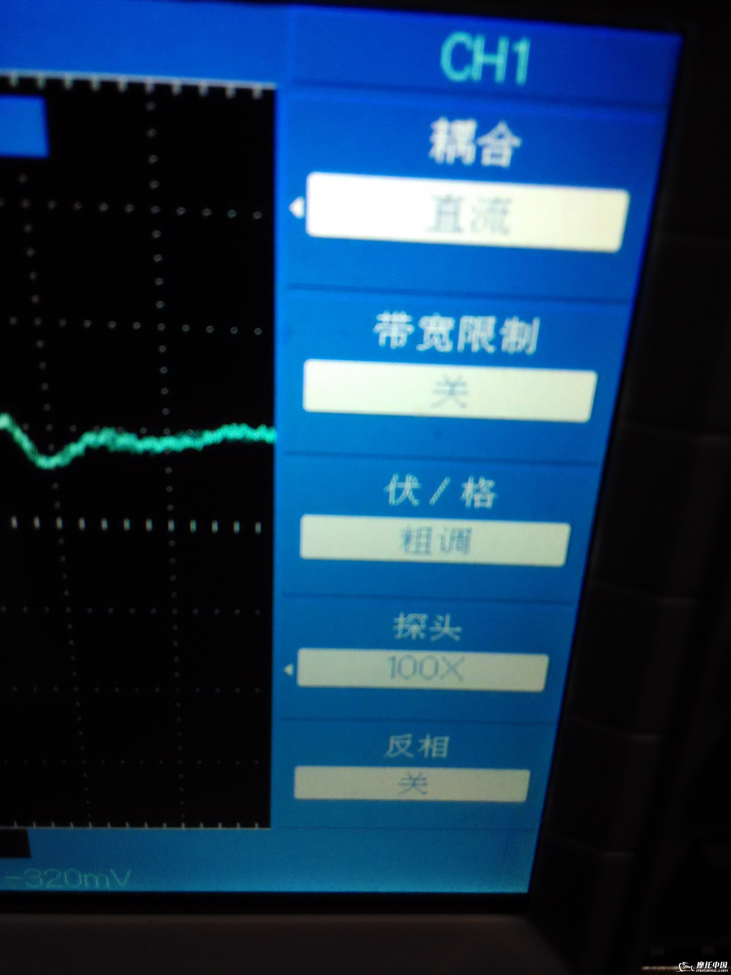

            还记得刚入维修行业门时,一位老师傅检查充不充电很简单,把保险丝一拔红线对地刮火看看火花强度,就知道有无充电。当时觉得真得是技术了得,但当自己真正使用到维修当中,会出现很多疑或!在某一天笔者偶遇了万用表,自己掏钱买了一个后,经苦心钻研学习,在各大师及贵人的帮助下,慢慢的学会了用万用表。在一次维修修电池亏电故障时,笔者用万用表准确快速的找到了故障源,笔者得以出师。几年后笔者参加了俱乐部组织的电喷培训班,发现了示波器。当时只知道它功能强大,对它充满了好奇,也充满了恐惧。因为笔者害怕高端的设备对使用者的文化要求很高,在摩托中国看到程工发的基本波形原理,对波形有了个新的认识,心想这么好用的东西不搞台回来玩会后悔一辈子!哪怕搞回来自己真不会用,那也只是后悔一时。买了示波器后还没到货,心里总是有点怕怕,但自从示波器到手后,把所有功能了解清楚了,几经折腾心态有了个180度的转弯。用过示波器后才知道使用它之前也是要调整探头的,我这个探头有2个档。调下是1*1调上是10*1
    调好后把探头勾在如图这个地方
    看显示的波形是不是一个方波
    图上的不是方波,反以我们需要对波形效正
    探头上有个小孔用一字刀旋动直到能显示正常的方波
    有点似曾相识咦.....类似用万用表前对表笔,在测量某个原件时探头选好了还要把示波器的探头档也选用一至.
    采集到波形后我们还可以用光标测下电压和时间,
    这个光标很好玩,有人称之电子卡尺
    我没有程工说的那么专业,但发这些东西出来给大空家分享一下,嘻嘻其实示波器没有我们想像的那么复杂,个人感觉就像万用表一样,只不过示波器是把眼睛捕捉不到电压和时间通过波形显示,把数据更直观的展现出来,
