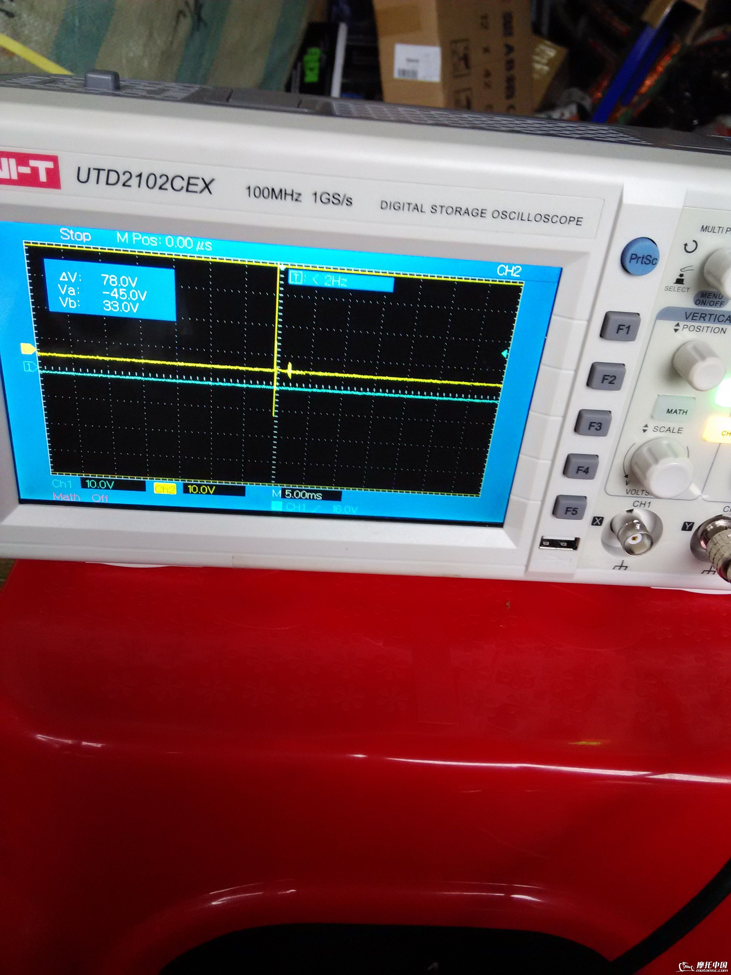

    这几天折腾了一下示波器.在使用过程中出点小问题.由于对示波器只是一知半解.笔者先是找台正常的车看看波形的显示再修故障车时.一眼就能抓出大概波形是否有问题.曾用这样的方式抓出几台点火有故障的车快捷的找到了故障源.可是以上方法用着用着出现了很多疑或?抓出来的波形电压是多少?时间又是多少?不知道.因为普通手法采集的波形只能看到个大概.在一位大师的指教下方知采集波形时可做处理 IMG_20160313_113138.jpg 人工处理后锋值电正压和时间清析可见这是用1ch通过人工处理过的波形如图 IMG_20160312_171953.jpg 这样的玩法以满足不了笔者.于是把2ch接到触发器想同时看看何时触发.何时点火.用10*1的探头勾在触发正.负接地线.接上去马上熄火 IMG_20160313_112644.jpg 再接一下.仿佛听到了启动马达响了一下.不对呀.启动系统是独立的为什么会响.百思不得其解 ?再用回1个通道时波形乱飞.杂波超多 IMG_20160312_180729.jpg IMG_20160313_105125.jpg 难不成示波器就这样一下废掉了?带着惶恐的心理用单通道测触发器,波形显示正常 IMG_20160313_113209.jpg 把100*的探头挂在波形效正区看看方波还在 IMG_20160313_113803.jpg 可不管怎样调都调不到之前的那个波形 IMG_20160313_110206.jpg IMG_20160313_113655.jpg 难道是探头烧掉了?不解.请各位老师及大神们帮忙分析分析

    波形没有问题,只是时基设置的问题,同时看两个通道,就是这样的。这个点火波形有问题,燃烧不好。

    程工果然是专家..此车火咀黑粉黑粉的.启动要加大油门才能启动.不知您是从哪里看出混合气过浓?还望程工普及一下
