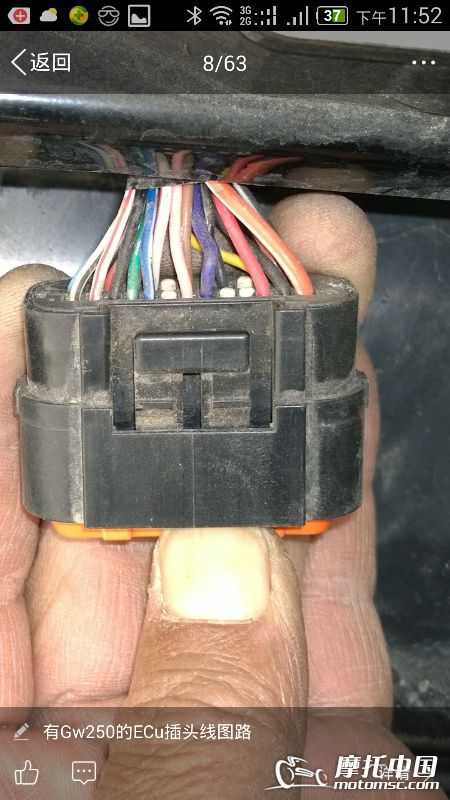

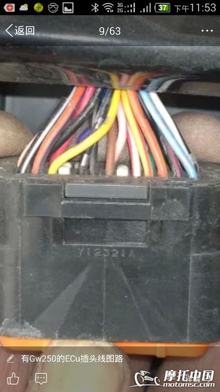

    [已解决] GW250ECU线路
    发表于 2016-3-25 10:14:15 指尖摩托手机 | 显示全部楼层 |阅读模式

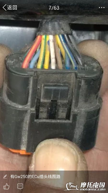

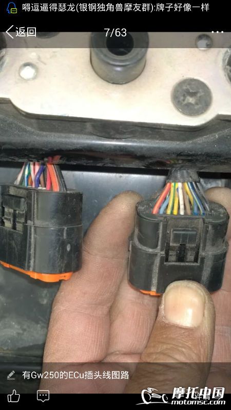

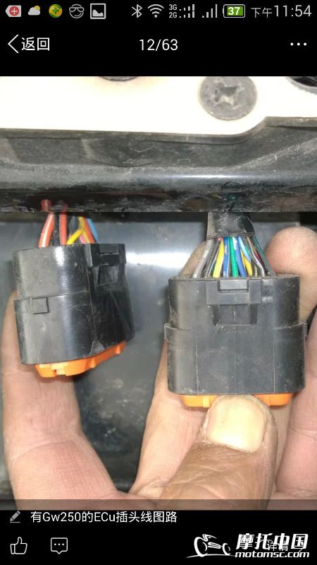

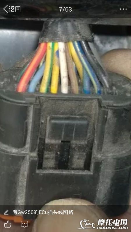

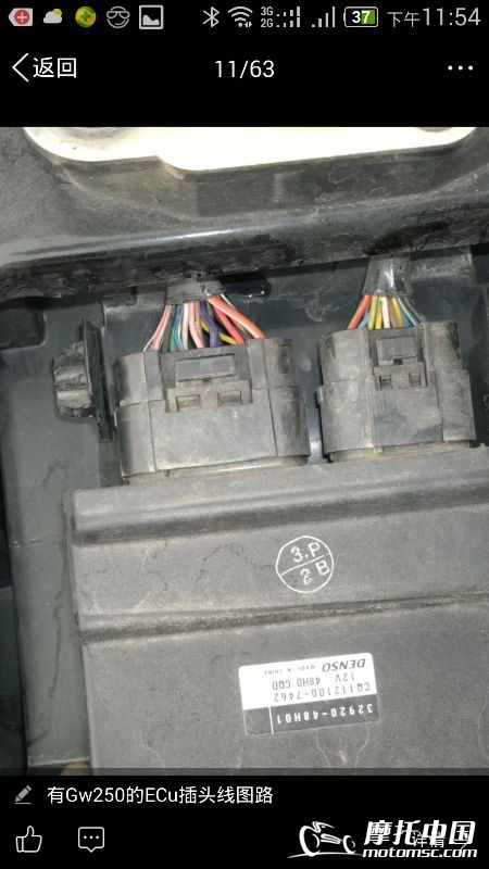

    有用的上的,可参考。

    发表于 2016-3-25 13:43:24 | 显示全部楼层
    分享下GW250的ECU端口线序
    ECU插口线排列
    1#:白/黑色(W/BI)线,步进电机线圈控制线。
    2#:白/红色(W/R)线,步进电机线圈控制线。
    3#:黑色(BI)线,氧传感器的输入反馈信号线。
    4#:绿色(G)线,进入维修诊断通讯端口线。
    5#:蓝/白色(Bu/W)线,1缸进气压力传感器的输入反馈信号线。
    6#:粉红色(P)线,档位开关的输入反馈信号线。
    7#:紫色(V)线,节气门传感器的输入反馈信号线。
    8#:红色(R)线,5V电压输出线,进入节气门传感器,两缸的进气压力传感器,倾斜传感器。
    9#:蓝色(Bu)线,磁电机触发线圈的正极输入线。
    10#:橙/白色(O/W)线,来自右手把处熄火开关闭合触点的12V电瓶电压正极线。
    11#:浅蓝色(Lb)线,步进电机线圈控制线。
    12#:黑/红色(BI/R)线,步进电机线圈控制线。
    13#:橙/黄色(O/Y)线,电门锁打开后输入的电源线,为防盗线。
    14#:黄/红色(Y/R)线,进气温度传感器的输入反馈信号线。
    15#:白/红色(W/R)线,2缸进气压力传感器的输入反馈信号线。
    16#:棕色(Br)线,倾斜传感器的输入反馈信号线。
    17#:黑/棕色(BI/Br)线,传感器接地线,(磁电机触发线圈,氧传感器加热装置,节气门传感器,水温传感器,进气温度传感器,两个进气压力传感器,倾斜传感器)的负极搭铁地线。
    18#:黑/蓝色(BI/Bu)线,水温传感器的输入反馈信号线。
    19#:黄色(Y)线,进入维修诊断通讯端口线。
    20#:橙/蓝色(O/Bu)线,两个喷油器线圈的正极线,12V工作电压来自燃油泵继电器的闭合触点。
    21#:黑/白色(BI/W)线,搭铁接地线。
    22#:红/黄色(R/Y)线,来自燃油副保险输出端的12V电瓶电压正极线,此线电压为常通状态,不受电门锁控制。
    23#:浅蓝色(Lb)线,进入维修诊断通讯端口线。
    24#:黄/绿色(Y/G)线,来自电起动按钮开关的12V起动信号电压线。
    25#:黄色(Y)线,燃油泵继电器线圈端的负极控制地线。
    26#:白色(W)线,氧传感器的输入反馈信号线。
    27#:棕黄色(Br/Y)线,二次补气电磁阀线圈的负极控制地线。
    28#:蓝/绿色(Bu/G)线,2缸喷油器线圈的负极控制地线。
    29#:蓝/黄色(Bu/Y)线,1缸喷油器线圈的负极控制地线。
    30#:黑色(BI)线,1缸点火线圈的负极控制地线。
    31#:黑/绿色(BI/G)线,输出至仪表盘的信号线。
    32#:黑/白色(BI/W)线,搭铁接地线。
    33#:黑/黄色(BI/Y)线,起动继电器线圈的负极控制地线。
    34#:蓝色(Bu)线,档位开关的输入反馈信号线。
    35#:深绿色(Dg)线,输出至仪表盘的信号线。
    36#:蓝/白色(Bu/W)线,碳罐电磁阀线圈的负极控制地线。
    37#:黄/白色(Y/W)线,冷却风扇继电器线圈的负极控制地线。
    38#:黑/白色(BI/W),搭铁接地线。
    39#:灰色(Gr)线,2缸点火线圈的负极控制地线。
    这是根据线路图导出来的数据,如有错误之处,请楼下的及时指正。

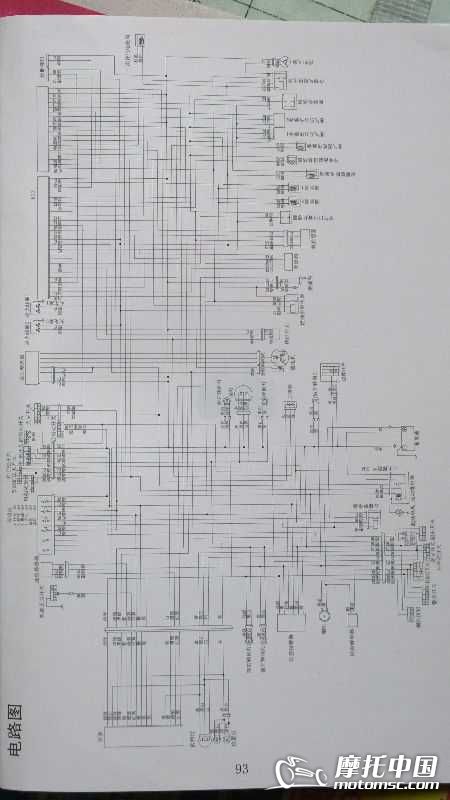

    GW250线路图
