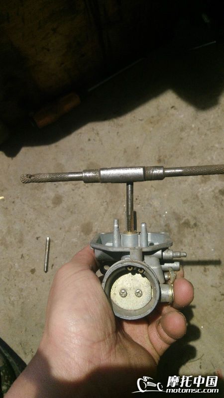

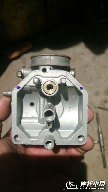

    先在浮子针座上用M6丝锥攻丝,
     楼主| 发表于 2016-3-25 16:52:34 指尖摩托手机 | 显示全部楼层

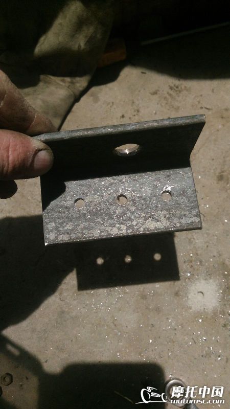

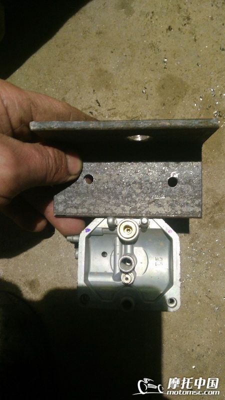

    再浮子针座和化油器主体两边对应的地方做好标记,在找一个厚点的铁板在三个对应的地方钻M6孔。
     楼主| 发表于 2016-3-25 17:02:00 指尖摩托手机 | 显示全部楼层
    用两个M6螺丝和四个螺母固定在铁板两头的孔里,和化油器两边的标记对应作为支点。

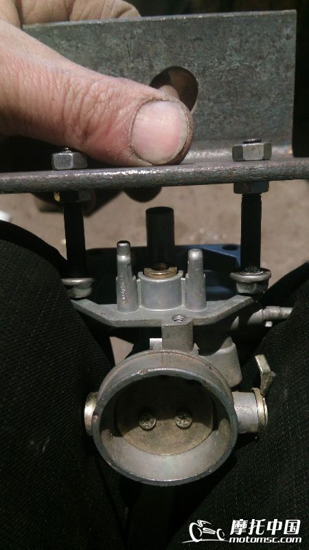

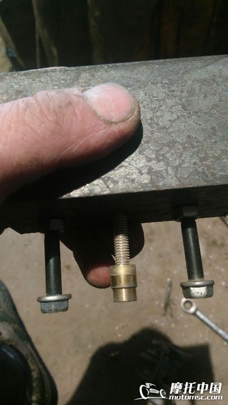

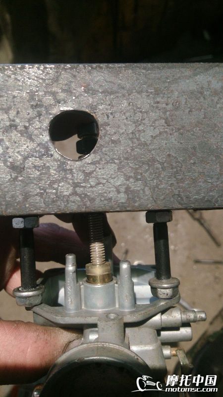

    再用一个M6螺丝和一个螺母下在铁板中间的孔里,再拧到已经攻好死的浮子针座上。
     楼主| 发表于 2016-3-25 17:09:01 指尖摩托手机 | 显示全部楼层
    旋紧中间螺丝的螺母加可以把浮子针座轻松拉出来,
