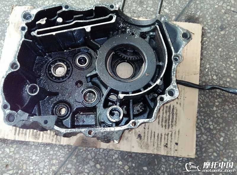

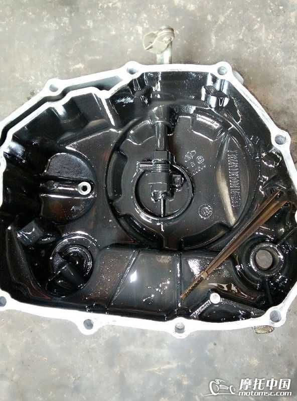

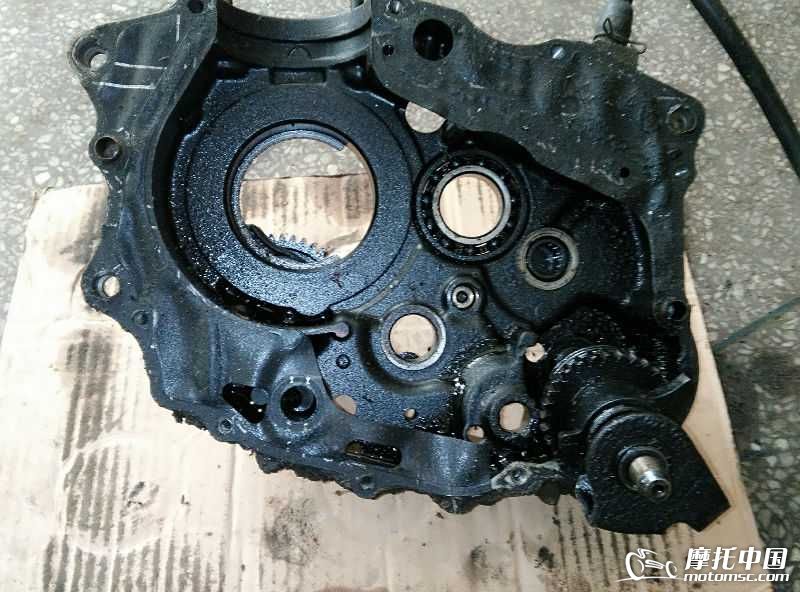

    请问各位高手这些箱体有什么好的方法清洗?

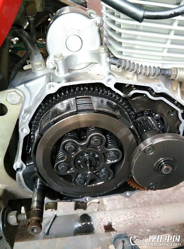

    发表于 2016-3-29 12:59:42 | 显示全部楼层
    已经拆下来了,就清洗剂上阵。下次这种需要大修的车子,只要能发着起动的,把机油放掉,清洗剂加一罐进去,然后起动发动机,运行半分钟,再放掉清洗剂,打开后里面会比较干净。

    发表于 2016-3-29 17:32:33 | 显示全部楼层
    说的都有道理,但成本太高。打二三升汽油放到一个不锈钢面盆里用刷子洗刷刷!
    发表于 2016-3-29 17:38:26 | 显示全部楼层
    纸垫用美术刀削或用手磨机装钢丝刷,削洗完之后用风枪吹干净
