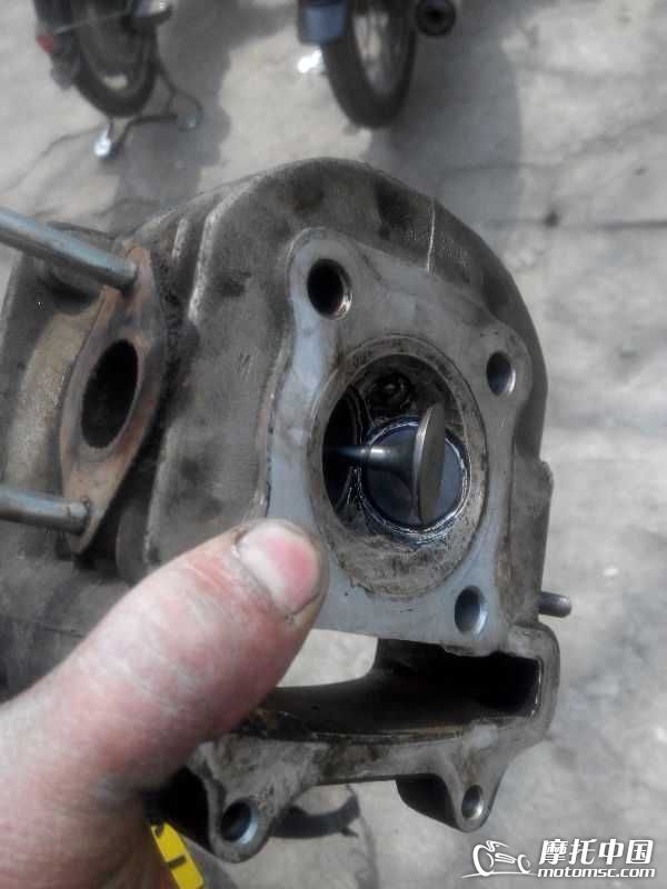

    请教怎么快速判断气门与气门导管间隙是否超大?

    把气门退出去,直到进入导管口,一只手的手指压在气门导管口上,另一只手拿住气门头部,往下一抽,听见波一声响,导管不用考虑,间隙没问题。楼主可以找些旧缸头练练手,掌握这种感觉。

    也可以给气门杆涂点颜色来观察
