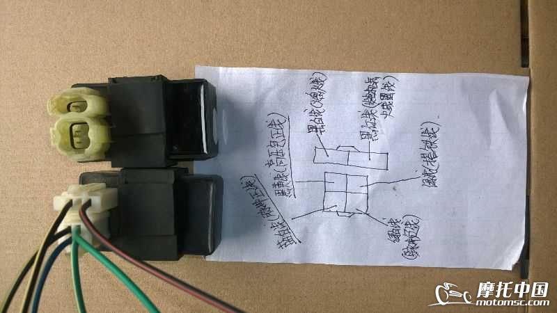

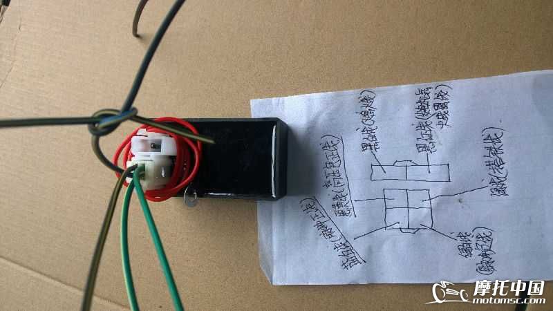

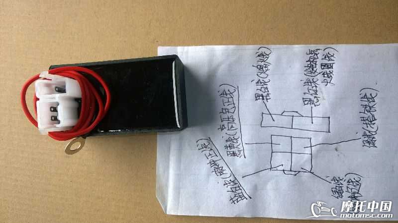

    方头和圆头线路排序一样,发电机出来有黑红线为交流。发电机出来没黑红线为直流。

     楼主| 发表于 2016-4-12 22:32:01 指尖摩托手机 | 显示全部楼层
    修魔者 发表于 2016-4-12 20:53
    把人的头看歪了
    不好意思,你可以把它下载下来。因为我也调整不来哈。
