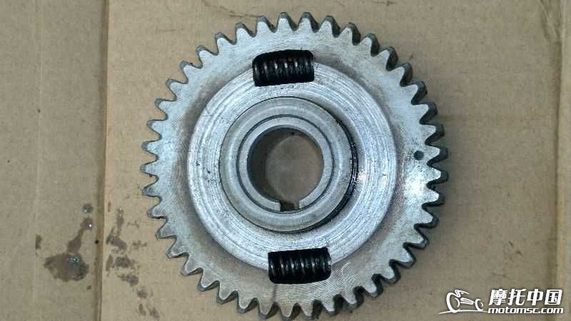

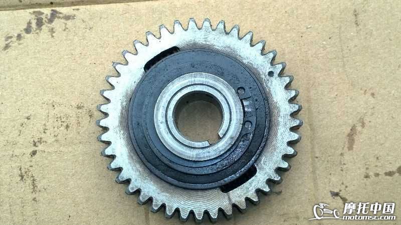

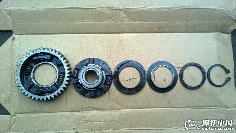

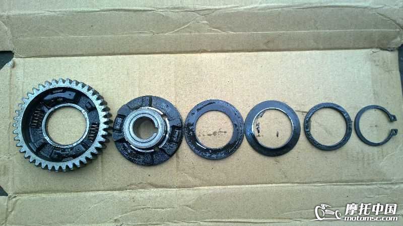

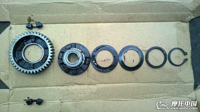

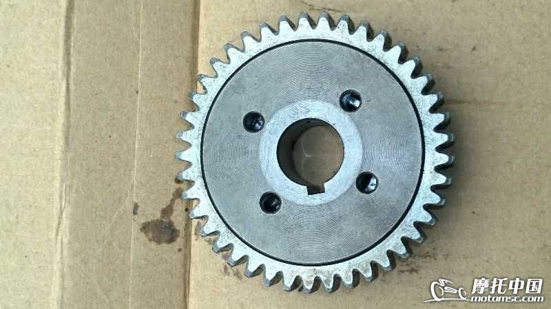

    带有缓冲胶和缓冲弹簧。分亨下。

    发表于 2016-4-13 22:23:59 | 显示全部楼层
    这种缓冲套坏了低速会一冲一冲的
