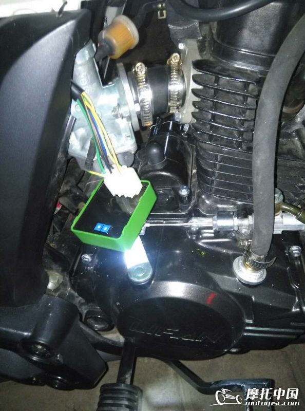

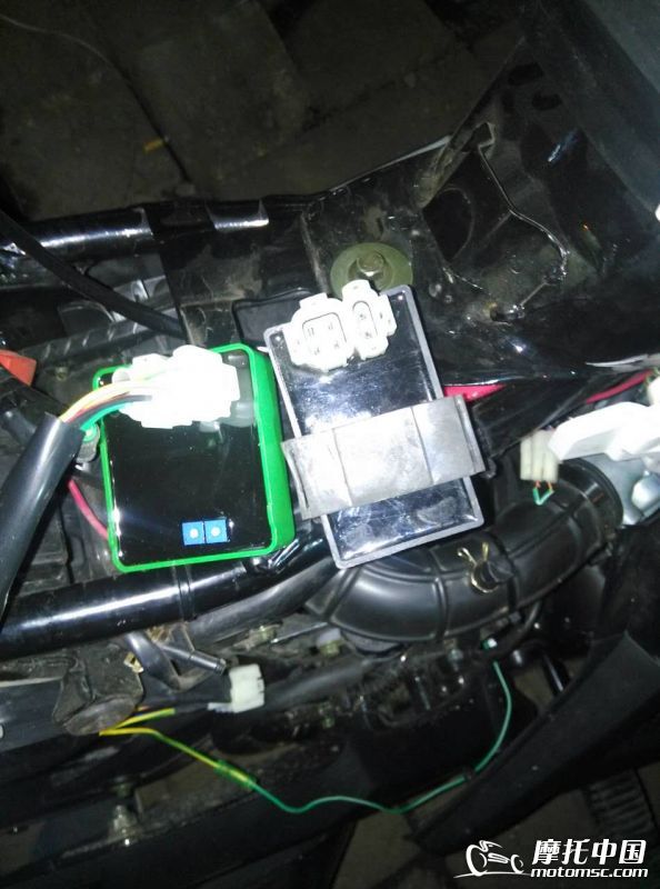

    虽然同样是cbf机器,但是点火器的插头线序不同,将线序调整一下一次启动成功,这款赛道用的可调进角点火器响应非常不错,慢慢试车调整把
