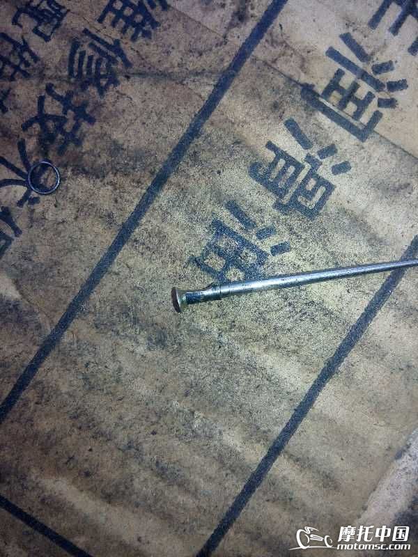

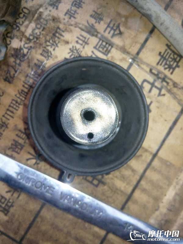

    今天有一辆光阳100跑不起高速,经笔者试车,发现并沒有异常,不过此车有些烧机油,但不严重,经车主同意拆下发动机换掉塞环汽门油封,清理缸头,油道,气道的积碳后装车,不过我一边修心里一直在打鼓,按以往的经验,很多车烧机油不至于导至速度上不去,当我拆开化油器清洗時,终于明白了其中的原因!

    此车加足油门只能跑到60,骑行中不发突,不断火怠速正常,很好启动,就是提速柔,加起油门象骑电动车的感觉,有使不起劲的感觉!

    油针脱落
    发表于 2016-4-20 21:43:47 | 显示全部楼层
    难怪有些化油器预先将油针放歪,不让工作时油针震动。不然就磨成现在这油针的样子。
    发表于 2016-4-20 21:45:26 | 显示全部楼层
    难怪有些化油器提前将油针放歪,油针歪的方向与气流方向一致,油针一直贴着泡沫管内壁。
