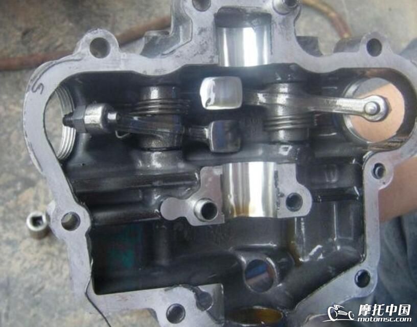

    hj.钻豹摇臂弹簧起么用,gs为么没有那个簧?
    发表于 2016-4-20 23:16:23 指尖摩托手机 | 显示全部楼层
    减少噪音

    豪爵150   也是这配置
    发表于 2016-4-23 08:08:35 指尖摩托手机 | 显示全部楼层
    这个是静音装置,

    cG200发动机下摇臂上有的牌子也有一根扭簧,实际上在高转速时没什么用,汔门间隙大时一样响,只是一个卖点
    发表于 2016-4-23 20:32:09 指尖摩托手机 | 显示全部楼层
    跟嘉陵133发动机用滖子摇臂一样为了克服多出来的摇臂重量产生的更大惯性力而使用更硬的气门弹簧,反而增加了功耗,缩短了时规链的使用寿命。这也是国内厂家的通病不在新车型开发上下功夫只会投机取巧,你看本田铃木的原型机有这些东西么,一样声音好得很。只是有感而发,勿喷
