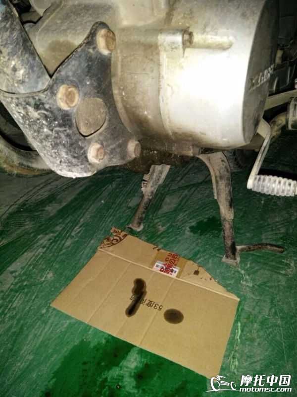

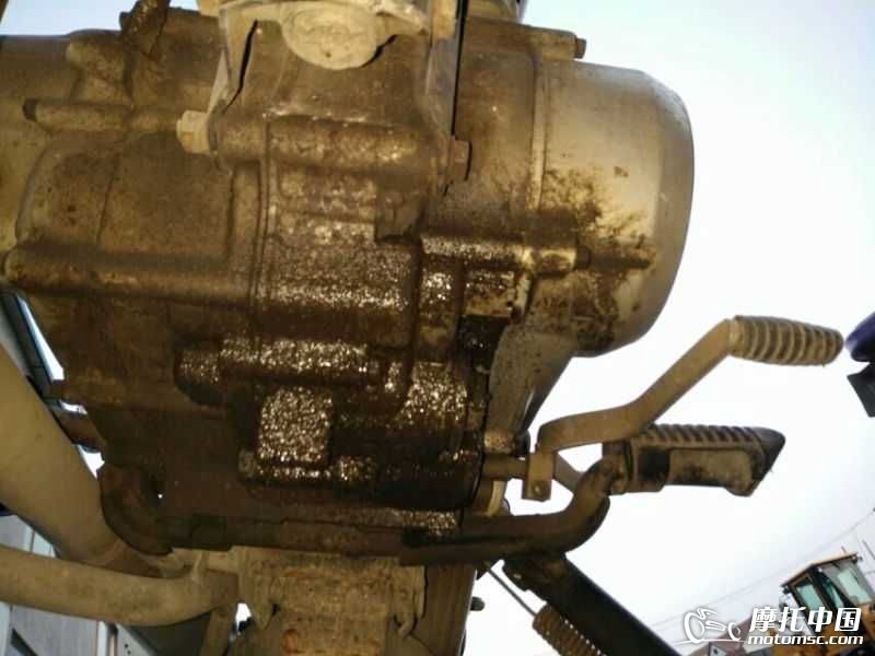

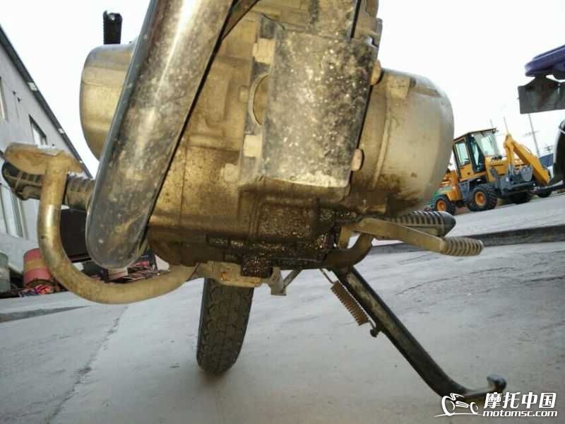

    请教发动机漏油的原因和解决方案!
    发表于 2016-4-22 06:18:54 指尖摩托手机 | 显示全部楼层 |阅读模式
    老发动机,搁置一晚,漏油要三四滴,请教如何解决!

    发表于 2016-4-22 07:46:44 指尖摩托手机 | 显示全部楼层
    你看看是放油螺丝漏油还是磁电机偏盖漏油
    发表于 2016-4-22 07:48:00 指尖摩托手机 | 显示全部楼层
    要是放油螺丝漏油换个吕垫就可以了
    发表于 2016-4-22 13:07:47 指尖摩托手机 | 显示全部楼层
    你把它洗干净.确定哪个地方引起的漏油
    发表于 2016-4-22 20:47:41 | 显示全部楼层
    老机器,哪里螺丝松了吧,紧紧
    发表于 2016-4-22 20:50:22 | 显示全部楼层
    侧面的照片没有,拍的不错,都这样的话简单找到毛病
    磁电机盖子和滤网盖子,这两个地方检查
    发表于 2016-4-22 22:26:38 | 显示全部楼层
    磁电机偏科漏油   车是本田花猫  还是老幸福125?
    发表于 2016-4-22 22:36:45 指尖摩托手机 | 显示全部楼层
    这是幸福车的通病,凸轮轴油封漏油,要想解决漏油你要想办法固定凸轮轴,别让凸轮轴晃动绝对0k。
    发表于 2016-4-23 07:35:54 指尖摩托手机 | 显示全部楼层
    有办法吗
     楼主| 发表于 2016-4-25 15:56:34 | 显示全部楼层
    老款幸福125,送贾总那里去修了!
