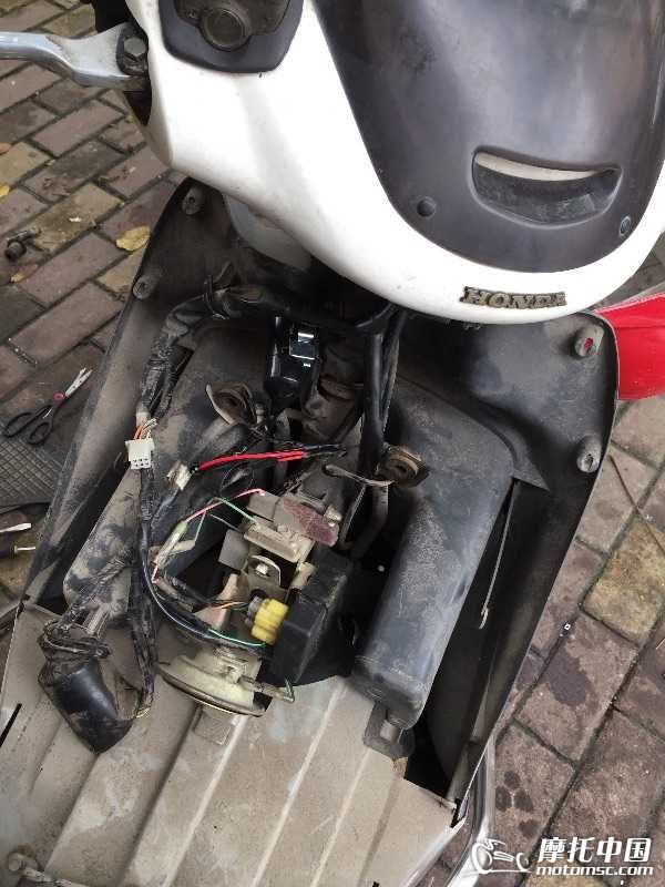

    本田100踏扳,打开电源所有正常,就是打火没反应,继电器没听到响声,但是你垵打火开关超过1分左右能打火,车一冷又打不了,每次打火都要等,为什么?

    楼主你说的是公主100吗?是公主你换个点火器试试

    换过不行

    看看是不是什么地方搭铁不好

    在换个继电器试试

    如果塔铁不好,热车又能打火,继电器换过好几个

    换原厂点火器试下,或者改回普通车型打火方式

    这车点火器控制电启动
