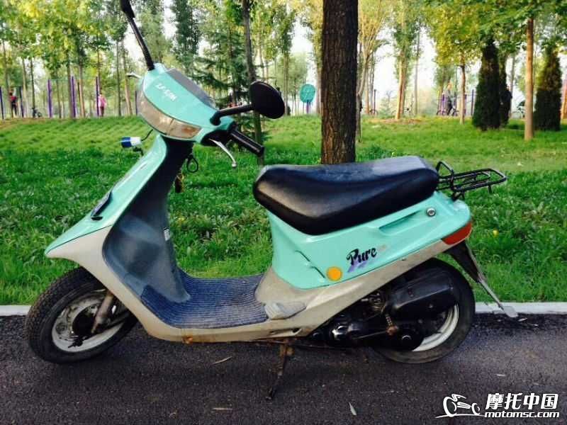

    一款九十年代两冲程三阳小飞侠,早上冷车无法电启动,关电锁空蹬两脚然后再脚启动可以很容易启动,但预热时间较长,大约三分钟以上。三分钟以内怠速预热,加不上油,一给油就像是要熄火的样子,松油门又回到怠速。预热期间怠速很高,预热完成怠速变为正常。请问故障如何排除?请高手指点!感谢!

    请问楼主,这车的化油器是不是带电子风门,冷车怠速有多高?可以的话,把化油器拆出来拍照发图。

    楼主这是混合气过稀的表现,建议把油面升高2毫米试试。
