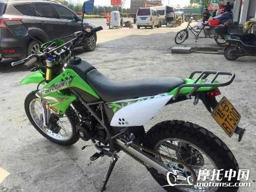

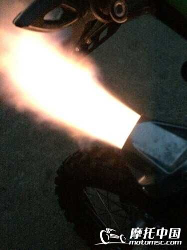

     楼主| 发表于 2016-4-28 19:46:39 指尖摩托手机 | 显示全部楼层
    照片来了,车一样,发动机不同。请教各位!

    发表于 2016-4-28 21:41:16 指尖摩托手机 | 显示全部楼层
    这图片不是网上卖的喷火龙吗?

     楼主| 发表于 2016-4-28 22:48:04 指尖摩托手机 | 显示全部楼层
    无心为之啊!不想喷火他居然自动喷起来了!
