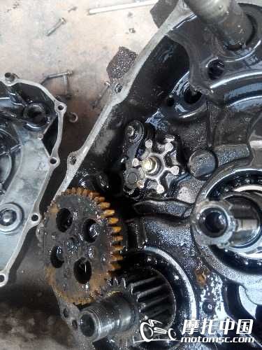

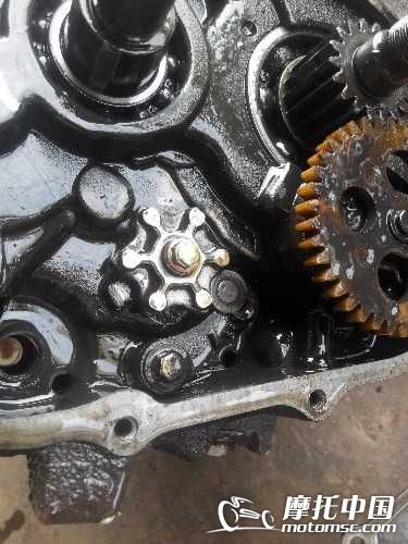

    今天接到一辆钱江金刚CG机,车主在市区正常骑行过程中,不知道啥原因把离合片烧了,就近找修理店换了离合片,然后就分离不清。时而离合器这边异响,勉强骑回来找到我。我给换上离合中心套总成和外罩加线后。故障依旧。
     楼主| 发表于 2016-4-29 10:36:41 指尖摩托手机 | 显示全部楼层
    检查主轴无明显晃动。

    发表于 2016-4-30 08:10:28 | 显示全部楼层
    市区。。。正常行驶。。。离合片烧毁。。。异响。。。看图片内部很脏
    检查有无烧死的轴和套;有无磨损过度的轴承或垫片
