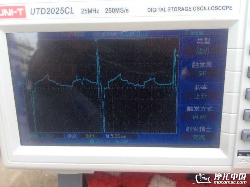

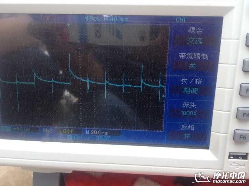

    今天用示波器测试了一台48车的波形
    发表于 2016-4-30 18:41:41 指尖摩托手机 | 显示全部楼层 |阅读模式
    希望专家指点指点第一张是触发波形第二张是初级波形的三张是次级波形。

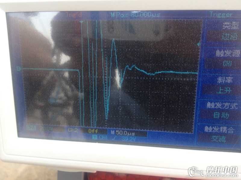

     楼主| 发表于 2016-4-30 19:34:11 指尖摩托手机 | 显示全部楼层
    这是第三张

    第一张触发波形,幅值调大点,现在的幅值看不完整个波形;第二张初级波形,参考基础教程,并联一个二极管上去;第三张次级波形,时基调小些,用50us档。高压钳需要自己再完善下,在探头正负极上并联一个100K电阻上去,做平滑处理。

    程老师,高压探头改装你能画个图吗?
    发表于 2016-5-6 15:53:55 指尖摩托手机 | 显示全部楼层
    引用: 叶落知秋 发表于 2016-5-4 11:17 第一张触发波形,幅值调大点,现在的幅值看不完整个波形;第二张初级波形,参考基础教程,并联一个二极管 ...  程老师,高压探头改装你能画个图吗?
    发表于 2016-5-6 17:04:06 | 显示全部楼层
    2147号陶师 发表于 2016-5-6 15:53
    引用: 叶落知秋 发表于 2016-5-4 11:17 第一张触发波形,幅值调大点,现在的幅值看不完整个波形;第二张初 ...
    这个高压探头可以拆开的,你参考这个帖子:http://www.motomsc.com/forum.php ... &extra=page%3D1
