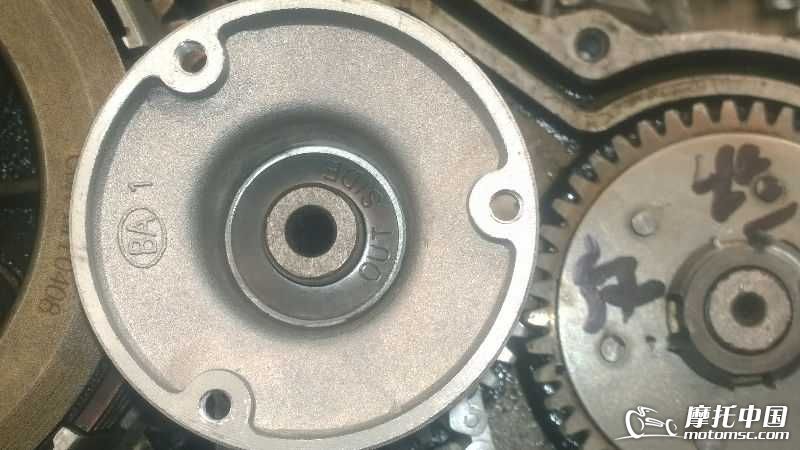

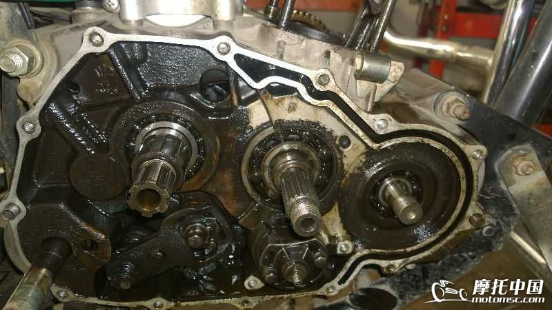

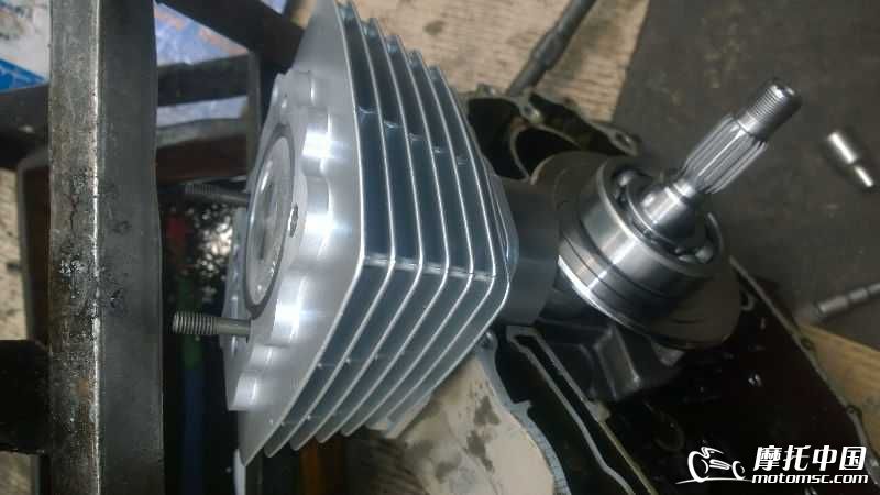

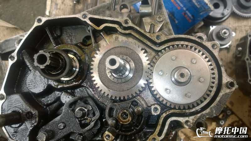

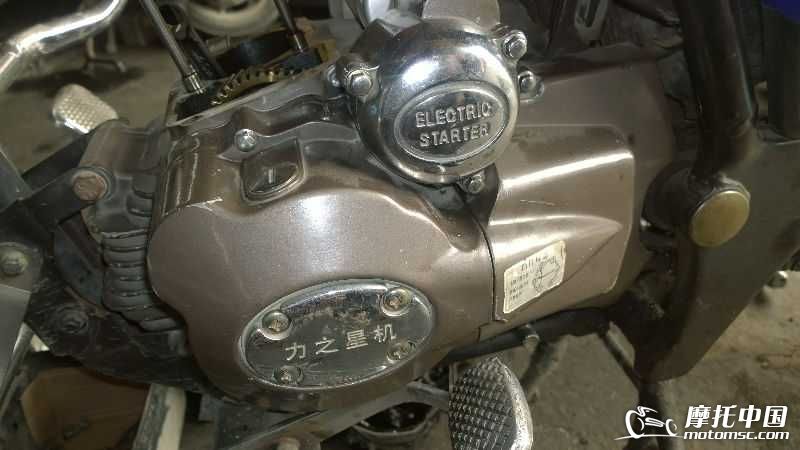

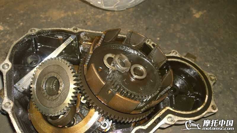

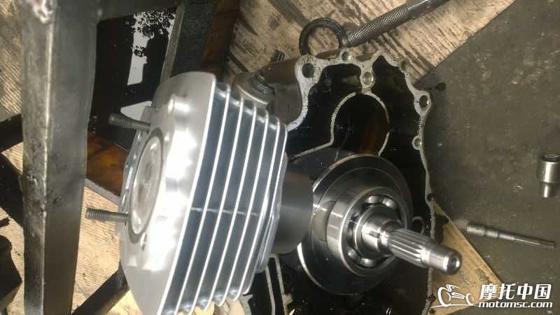

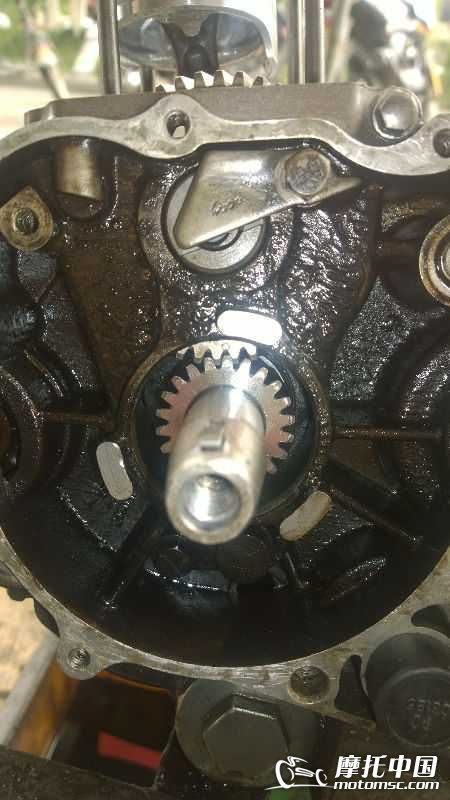

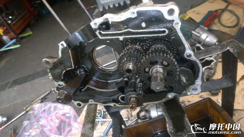

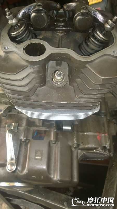

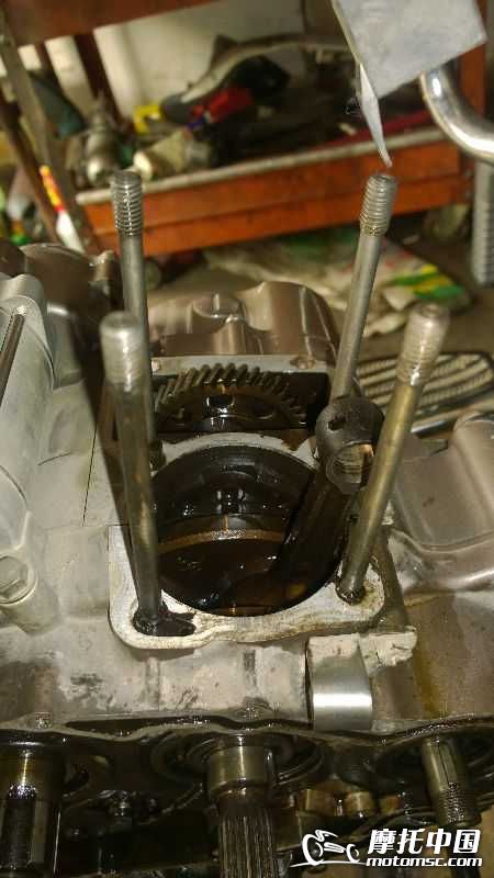

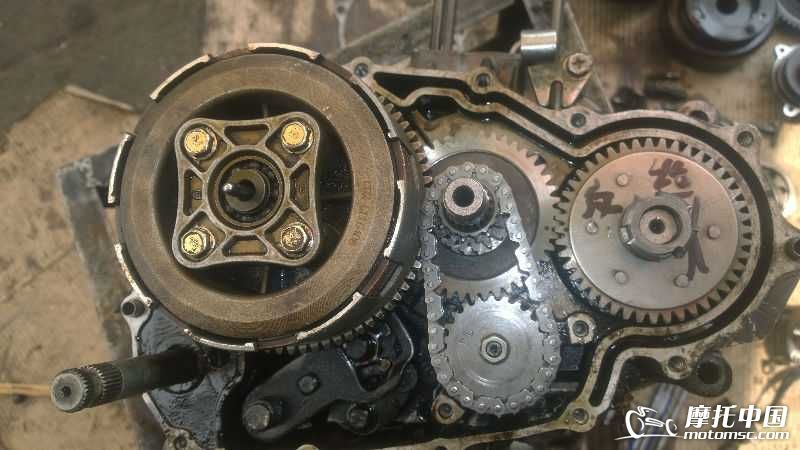

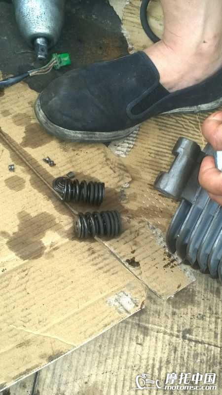

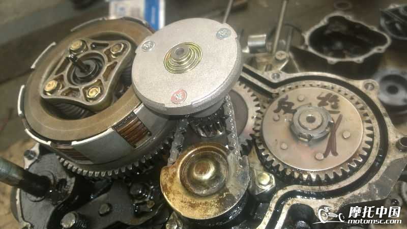

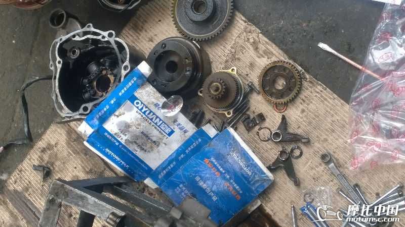

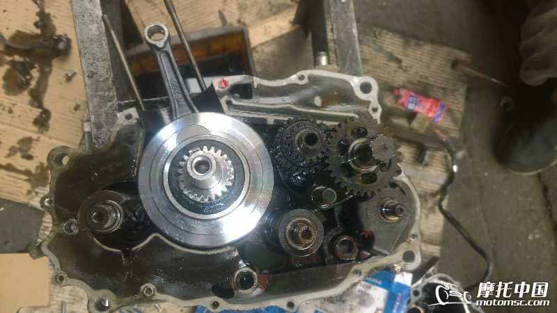

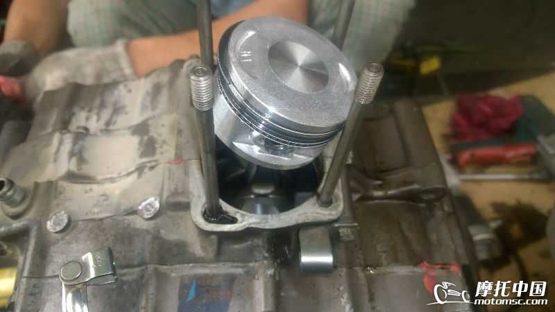

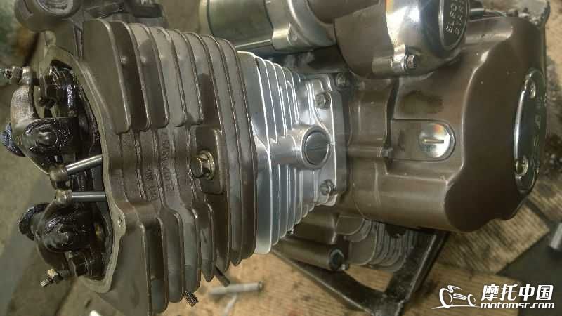

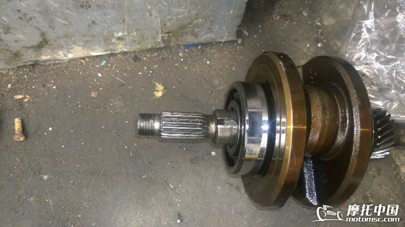

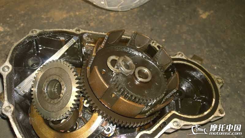

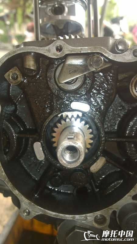

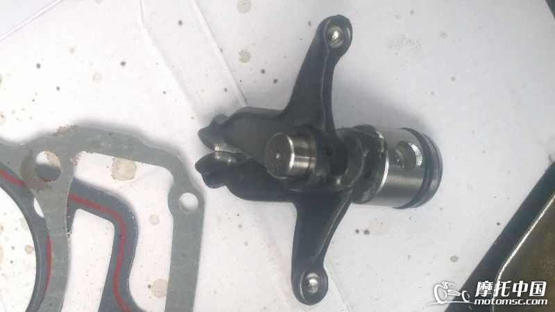

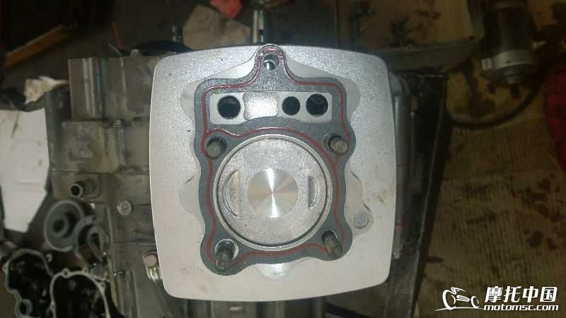

    平衡轴螺丝为反丝,预装过程检查活塞上死点。曲轴为去用,分亨下。

    发表于 2016-5-1 08:36:11 | 显示全部楼层
    装配不错,好象发动机没有清洗干净
