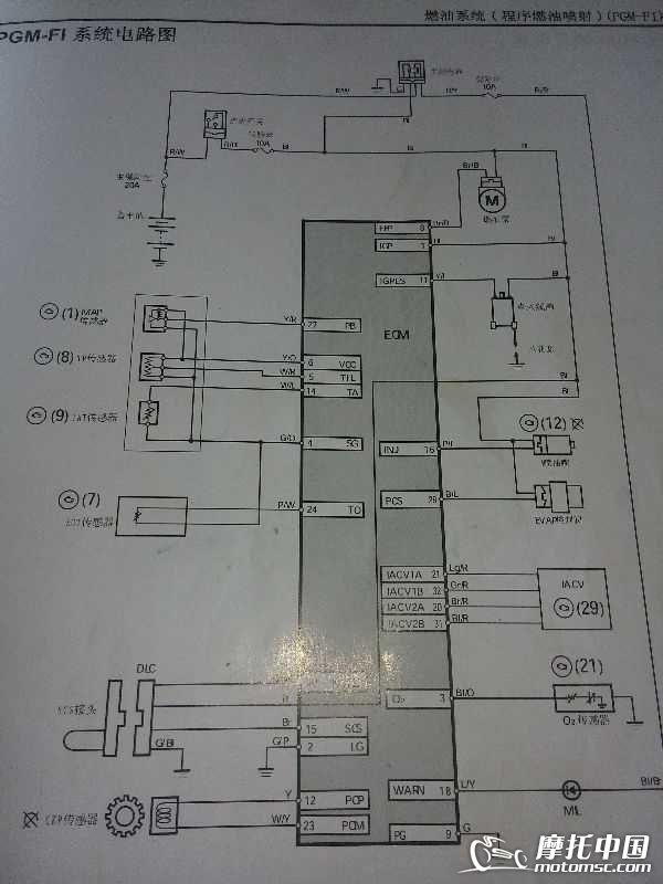

    五羊本田电喷优悦110
    发表于 2016-5-3 09:04:41 指尖摩托手机 | 显示全部楼层 |阅读模式
    继续分享,希望能帮到大家

    第一张是电路图,2张是进气压力传感器3张是发动机温度传感器此车是机油的温度45张节气门位置传感器也叫TPS的检查思路6张进气温度传感器的7张喷油器8张氧传感器
