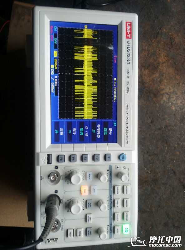

    这个波形什么意思?
    发表于 2016-5-3 09:38:57 指尖摩托手机 | 显示全部楼层 |阅读模式
    没开始大灯和开大灯波形。

    发表于 2016-5-3 21:43:50 指尖摩托手机 | 显示全部楼层
    你这是测什么
     楼主| 发表于 2016-5-3 22:32:42 指尖摩托手机 | 显示全部楼层
    测电瓶充电波形。
    发表于 2016-5-4 10:07:48 | 显示全部楼层
    楼主是挂在什么线上测试的?杂波很重啊。
     楼主| 发表于 2016-5-4 22:39:20 指尖摩托手机 | 显示全部楼层
    CH2,一边搭铁,有钩的接电瓶正线。
    发表于 2016-5-5 14:14:53 | 显示全部楼层
    你这有点乱啊,怎么幅值调的是mV档?测量电瓶电压,应该调到5V档。

    发表于 2016-5-8 12:18:06 | 显示全部楼层
    这个就是 你们说的团购  示波器 吗
    发表于 2016-5-15 16:52:09 | 显示全部楼层
    骑个250 发表于 2016-5-8 12:18
    这个就是 你们说的团购  示波器 吗
    对,这个就是示波器,维修利器,电喷摩托故障的终结者。
