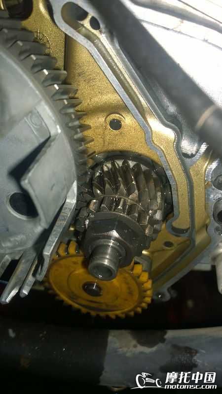

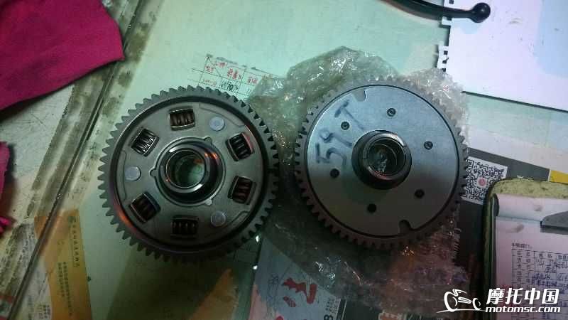

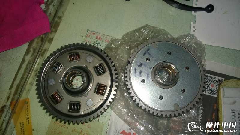

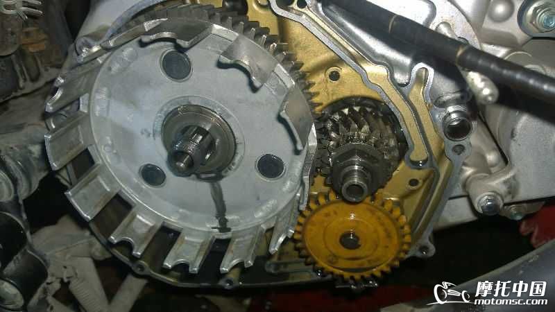

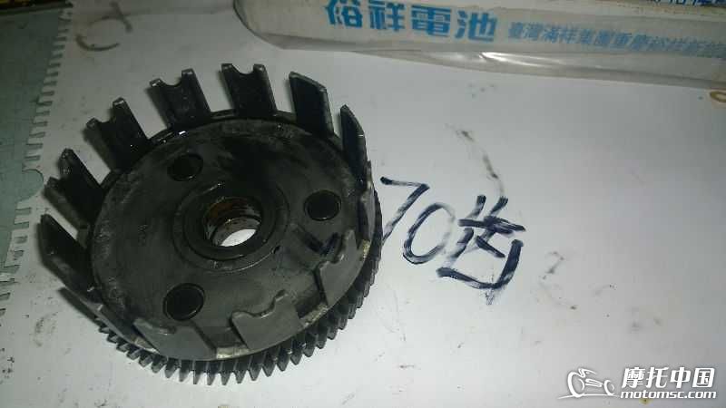

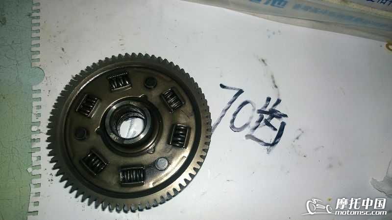

    钻豹K一A离合大盘为70齿,其它的如GS和老款均为59齿。不通用。分亨下。

    曲轴上的小齿是多少?一样多吗?

    老款新款离合器不通用啊

    K一A或K一2A是国三的。
