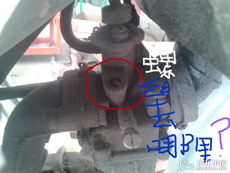

    一辆JYM110的化油器一颗螺丝掉了,请问大虾们有嘛影响?那可螺丝叫神马?
    发表于 2016-5-4 22:01:57 指尖摩托手机 | 显示全部楼层
    镙丝孔是去哪里的?
    发表于 2016-5-5 13:09:22 指尖摩托手机 | 显示全部楼层
    你这车是雅马哈110吧
    发表于 2016-5-5 13:11:31 指尖摩托手机 | 显示全部楼层
    没有用的。 厂家不用的东西。

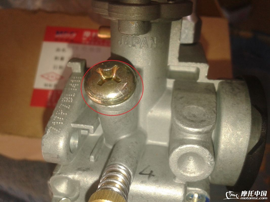

    发表于 2016-5-5 21:58:05 | 显示全部楼层
    修魔者 发表于 2016-5-5 21:12
    知道的,就不会在这里提问了哥哥,安啦!!!
    上帝啊 ,你真的不知道吗,这是加热器啊,给化油器的喉管加温,促进混合气更好的雾化,有个温控开关控制,天气冷的时候有利于启动暖车的,国内精英把它简化掉了而已
