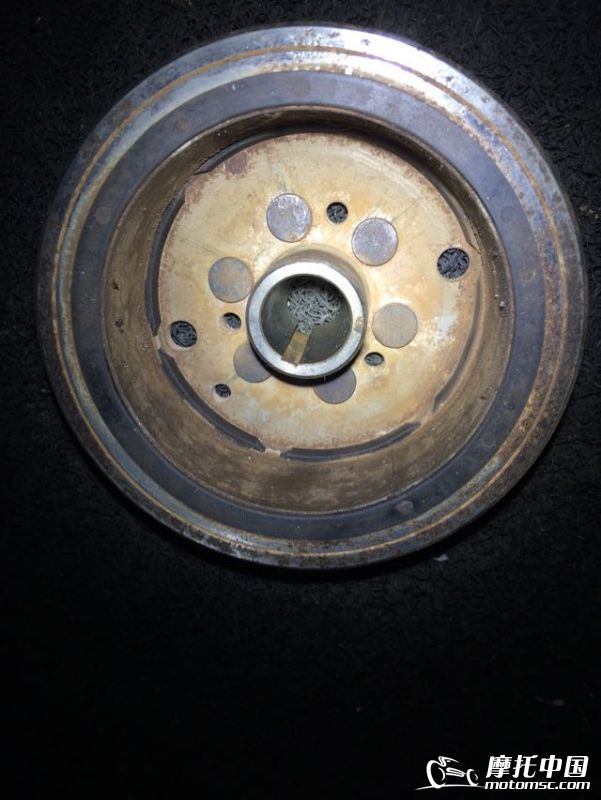

    遇到一台雅马哈YZ125,两冲越野,拆开时发现他的转子上并没有常见的凸台或者凹坑,那么他是如何触发的呢,请高手指导一下。如下图:

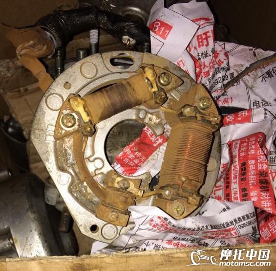

    发表于 2016-5-6 20:47:51 指尖摩托手机 | 显示全部楼层
    这种磁电机是触发线圈内置,与90年代的嘉陵50,南方|25二冲车是|个类型,还有一种是无触发线圈的,靠点火绕组的负半波触发点火
