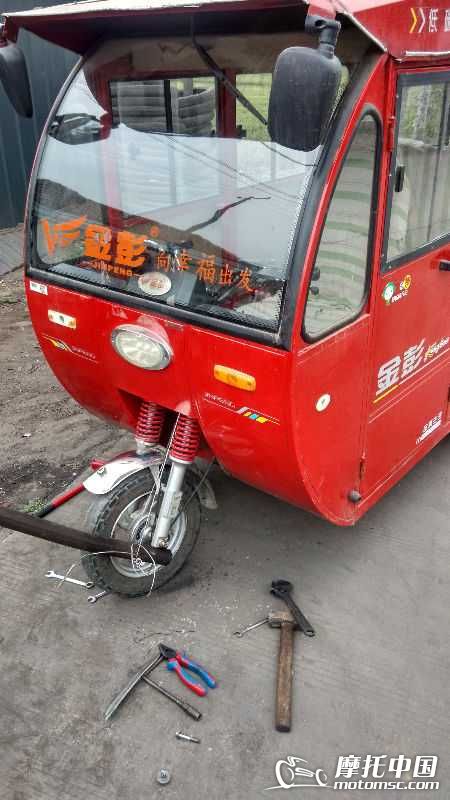

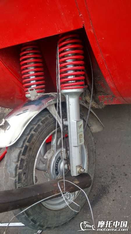

    全封闭型三轮前减震   由于螺丝松动   减震掉下来了,这减震是外置弹簧  很难安装  今天用了最笨的办法废了很大劲才安装好    上图

     楼主| 发表于 2016-5-8 12:29:10 指尖摩托手机 | 显示全部楼层
    用刹车线把弹簧压缩    在用铁条固定   在往上顶减震   紧固螺丝
    发表于 2016-5-8 12:37:06 指尖摩托手机 | 显示全部楼层
    笨了当然是难事了先把前轮拆下来,拿前轮轴穿过另外一根减震,然后拿一根能穿过前轮轴的铁管扛要装的一支减震,轻轻敲打要装的减震,自然就会上去了,不过要两个人操作的

     楼主| 发表于 2016-5-8 20:35:39 | 显示全部楼层
    wx_oX0RP02k 发表于 2016-5-8 12:37
    笨了当然是难事了先把前轮拆下来,拿前轮轴穿过另外一根减震,然后拿一根能穿过前轮轴的铁管扛要装 ...
    下次试试
