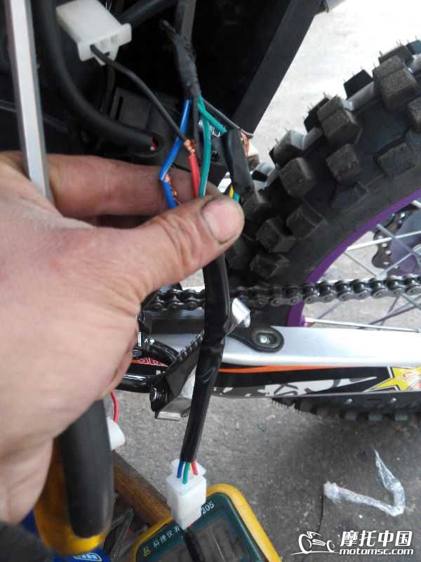

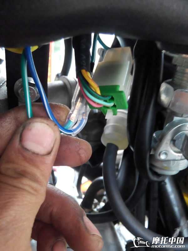

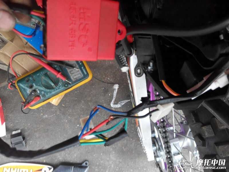

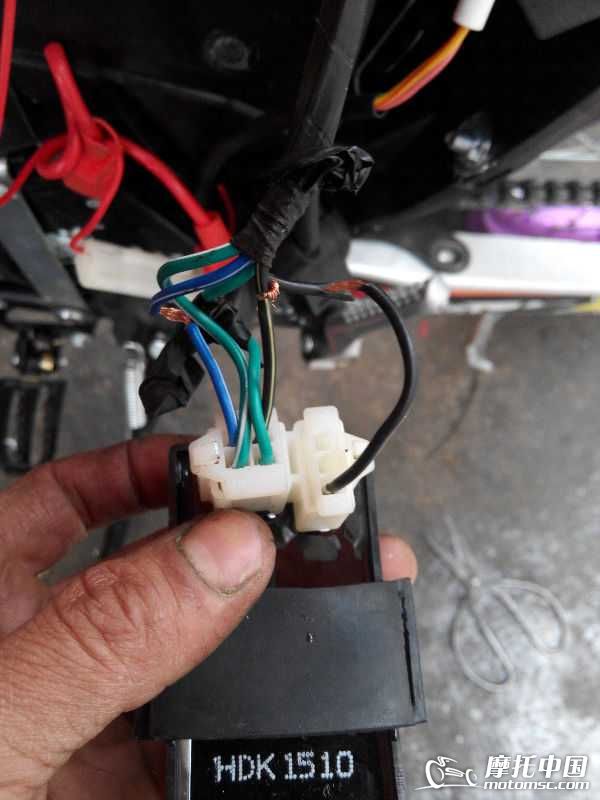

    一辆新CB机250,单缸越野摩托,原车配直流点火器,脚启动反弹厉害,遂改智能点火器但按要求接好后竟无高压火!接着又改成多能勇士点火成功!请教智点为何无火?

    接线错误,请仔细检查智能点火器的接线,可能是少接了一条地线。
     楼主| 发表于 2016-5-9 12:08:14 指尖摩托手机 | 显示全部楼层
    请问程老师,智点的触发是只接原车的触发正线吗?那原车的触发负线是不是要一起接智点的负极线上?

    发表于 2016-5-9 12:23:52 指尖摩托手机 | 显示全部楼层
    触发器地线和车上的地线没接那来的点火
    发表于 2016-5-9 12:26:02 指尖摩托手机 | 显示全部楼层
    这个必须
    发表于 2016-5-9 12:26:22 指尖摩托手机 | 显示全部楼层
    两条触发线的多数通过电火器内部接地.改智点你得把两条负极接在一起.
