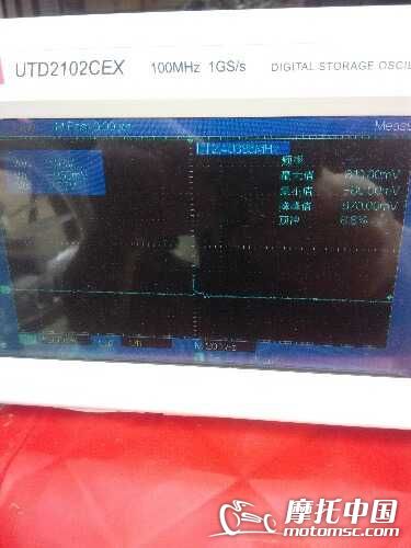

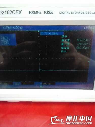

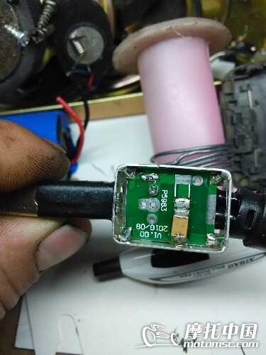

    不知原来的探头是不是20uf的.有万用表的兄弟们可以测下.在这里分享下我改的探头.电阻可选棕黑黄的电阻.笔者用的是104的贴片电阻并在正负之间.焊结好后有个铁盖要盖好不要忽略.那是屏闭干扰用的.显示波型可以显示完全了.10000v电压大既屏显是1v左右如图.500mv电压.显示是两格.感谢程工.

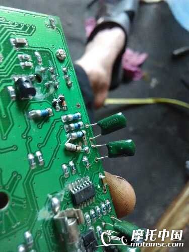

    第二张图片是什么?
     楼主| 发表于 2016-5-12 22:12:24 指尖摩托手机 | 显示全部楼层
    山东3222 发表于 2016-5-12 21:22
    第二张图片是什么?
    第二张是废电路板上找电阻
