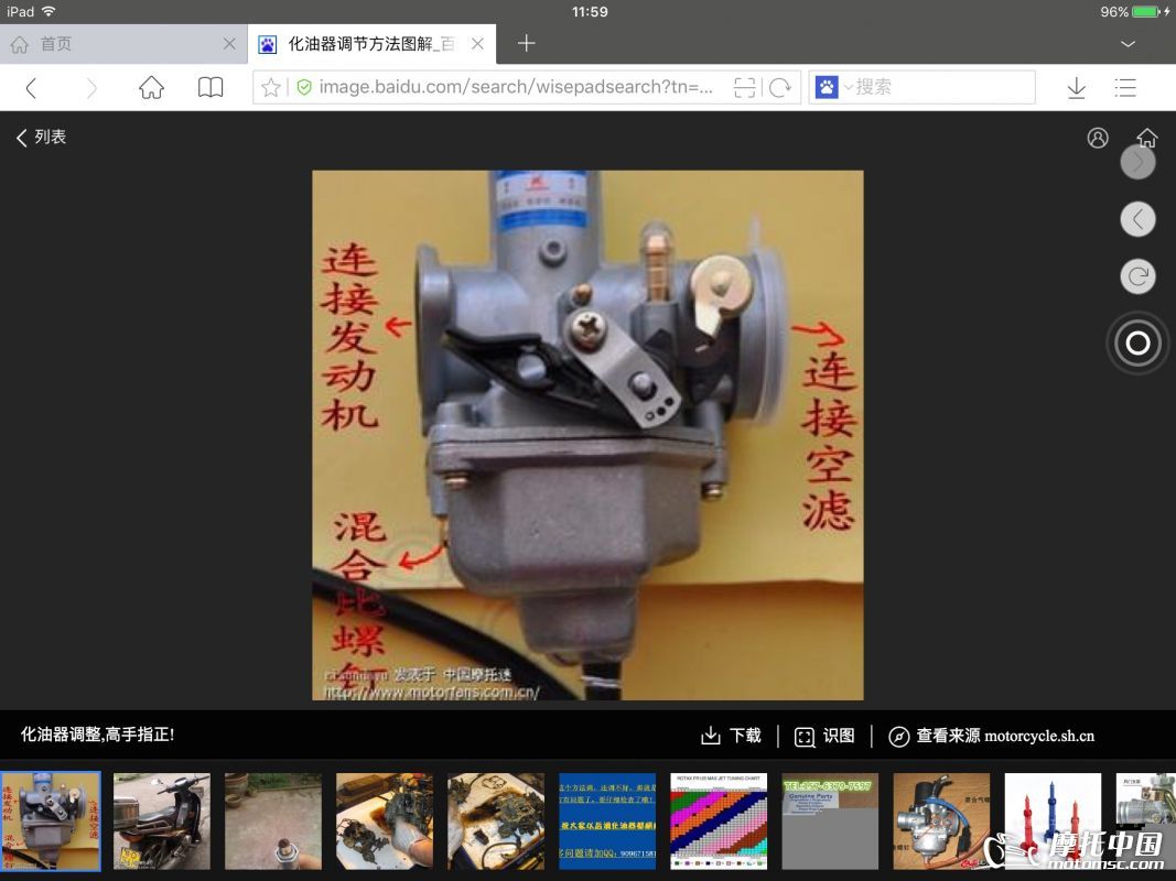

    常规化油器混合气调节1:调整混合气之前应先排除气门间隙问题和空滤,排气管是否畅通2:检查节气门油针在第几格一般不是太旧的在中间一格3:排除后热车2一3分钟,4:将怠速调整略高,用一字改锥或短锯条左右扭动混合比螺丝向高速的一面扭动,扭到发动机运转最高处,降低怠速螺丝,反复调整几次直到发动机运转平稳为止。
    发表于 2016-5-18 11:16:20 | 显示全部楼层
    谢谢分享,学习了
     楼主| 发表于 2016-5-18 12:28:15 | 显示全部楼层

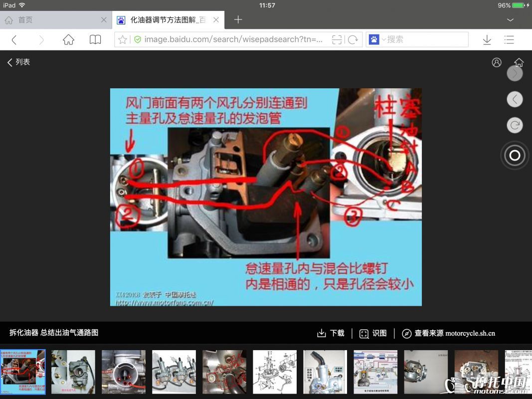

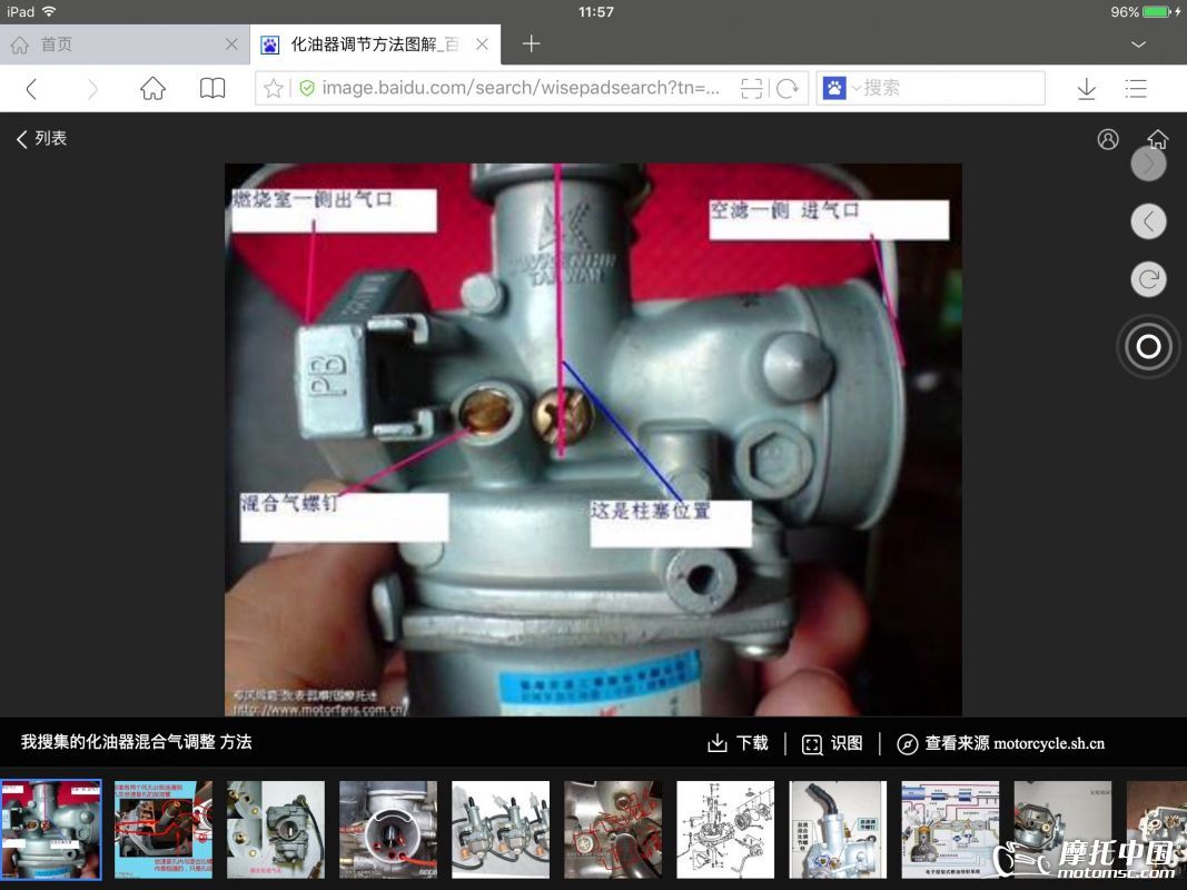

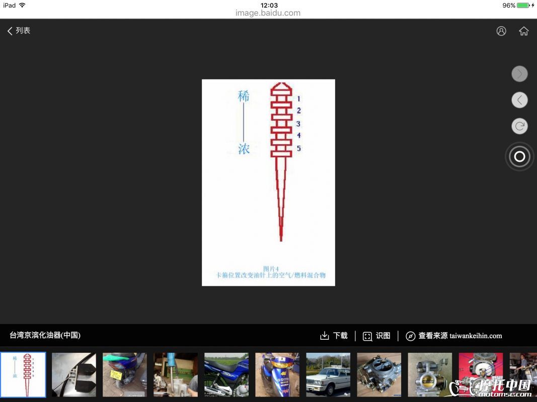

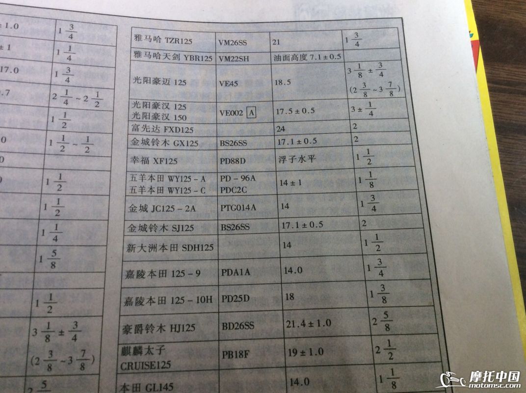

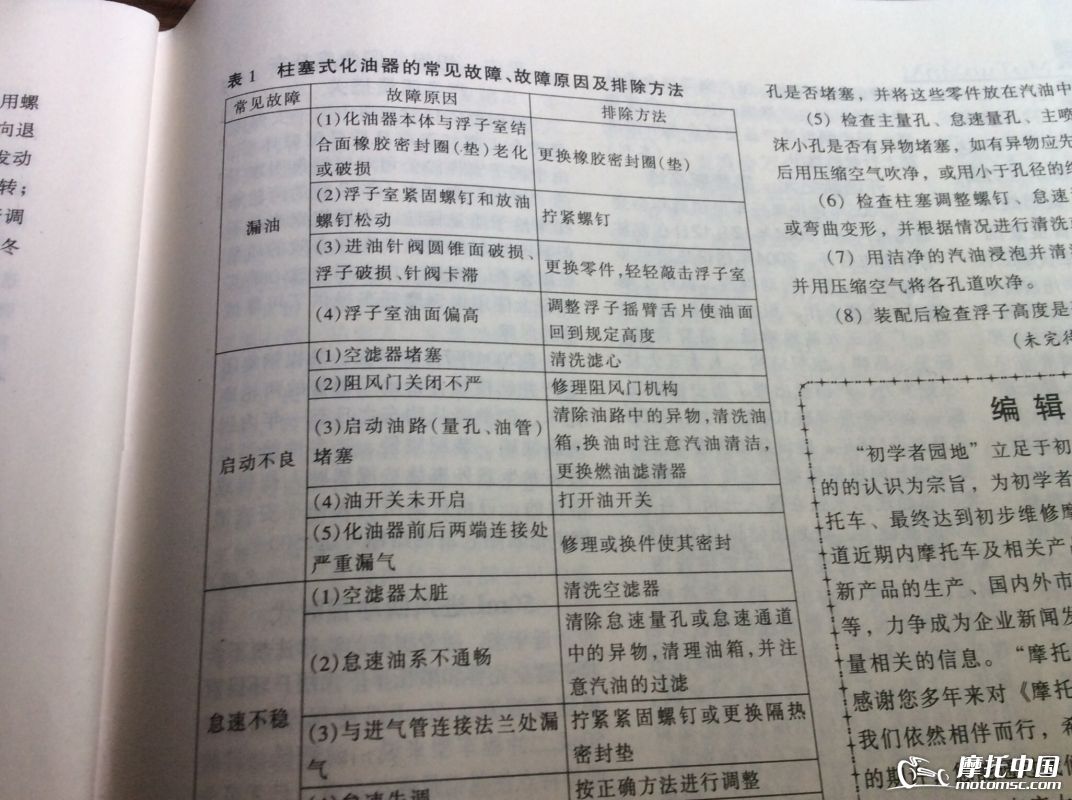

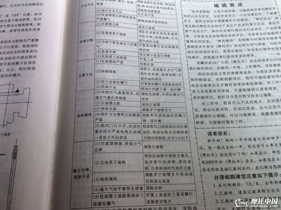

    补充
    这种混合气螺丝顺时针浓
    这种混合气螺丝顺时针浓
    节气门油针
    节气门油针

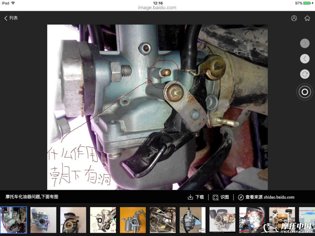

    这个孔是大气平衡的
    这个孔是大气平衡的

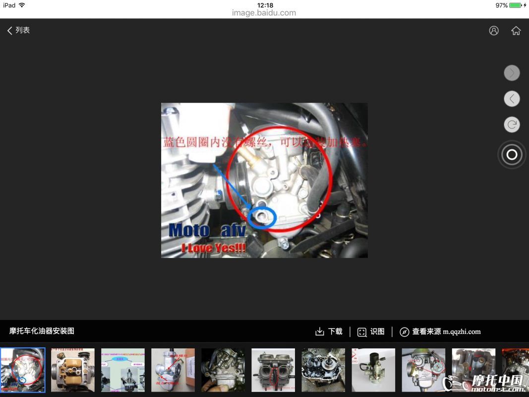

    最后一张GS化油器可以加个什么样的热塞?
    发表于 2016-5-19 12:03:20 | 显示全部楼层
    加了可以起到怎样的效果?
