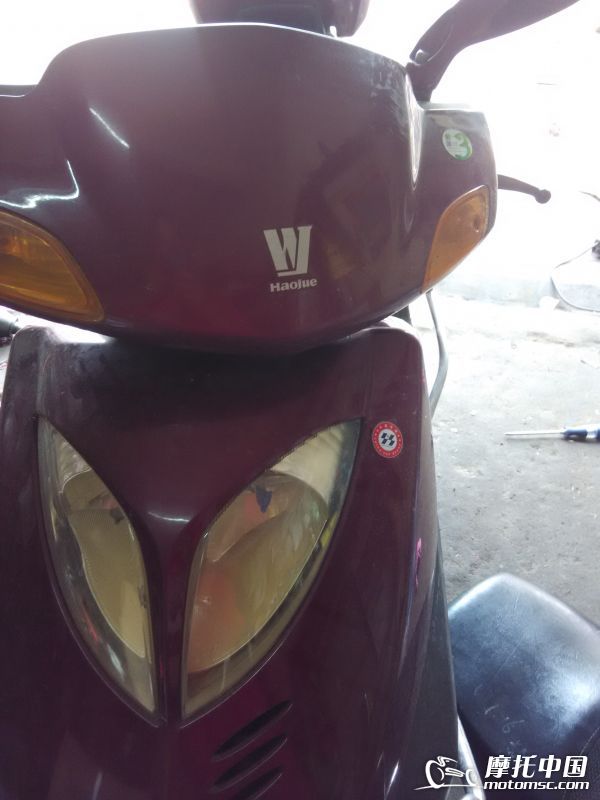

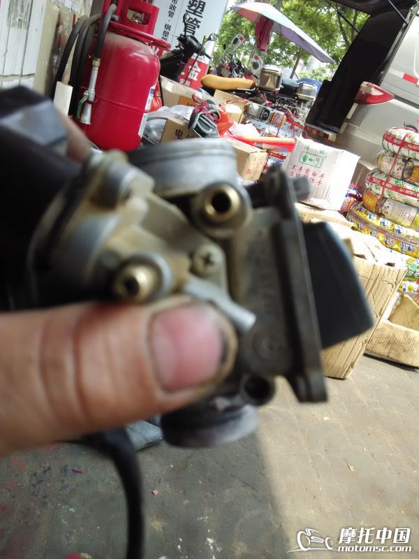

    一台悦星125车主开至我店说此车故障只要一到60码车子一下子转速掉至怠速.过一会又好了 IMG_20160512_152917.jpg IMG_20160512_152908.jpg 笔者说可能是油路的问题、客户反应很大,化油器刚洗过,还问道高压包和点火器会不会有问题?在别家不是叫我换这样就是叫我换那样.在和他交谈中得知此人对我们维修工是多么的不信任,也有可能是换怕了。接车试了试车,故障如他所说,但个人感觉这个故障还是在油路,打算让它换个化油器,但这种化油器原厂的小贵,只要一装车还不能退货。车主问道你能不能确定是化油器问题。让我先搞一个化油器回来。故障没有了才给钱。为了确诊此故障那就活学活用。借用示波器把转速加至掉转时的那转速.发现那个时候的击穿电压很高如图以200MV每格 IMG_20160512_152202.jpg 有12000V以上的击穿电压。击穿电压高是混合气稀的表现,应证了供油不足的经验之谈.拆下化油器,检查时发现此化油器浮子很高 IMG_20160512_133004.jpg 确诊。调好化油器再看波波形 IMG_20160512_151944.jpg 正常.路试一公里故障排除.当然这后面有脑子的人都知道该怎么干了.这里我就不公开了.
