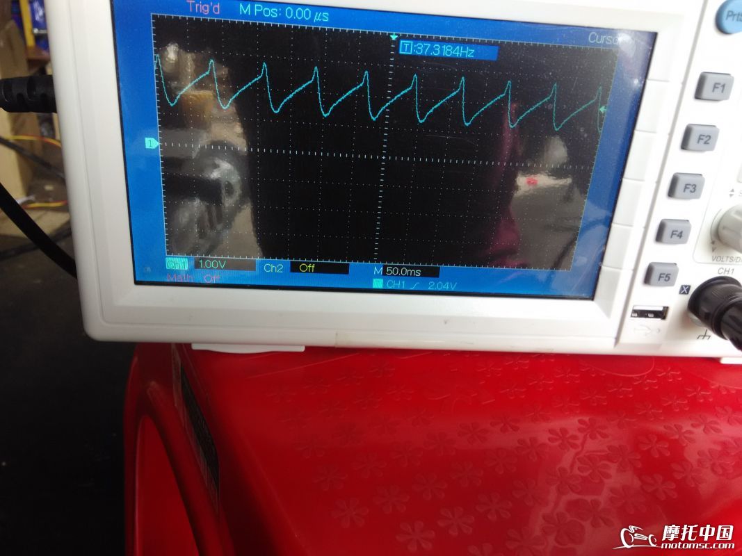

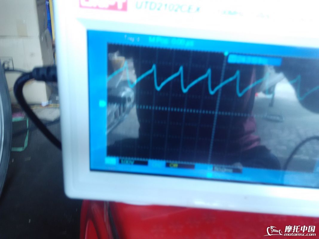

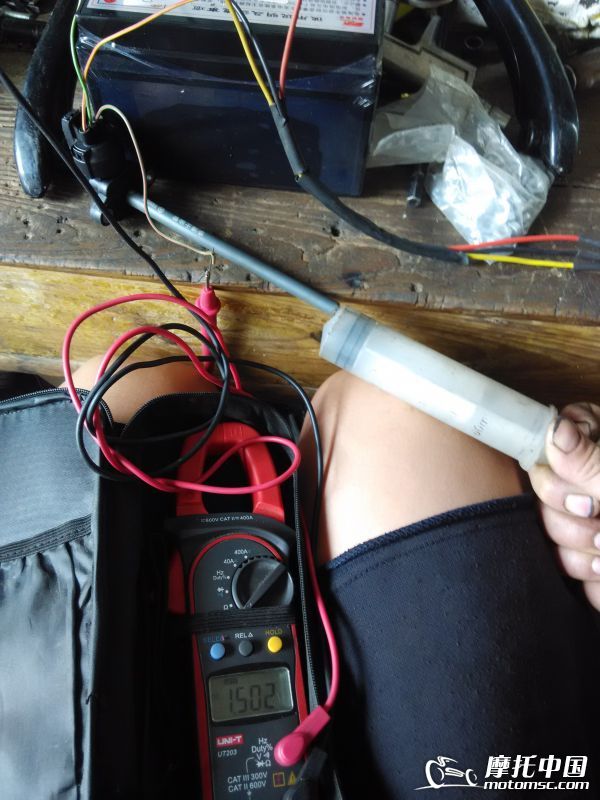

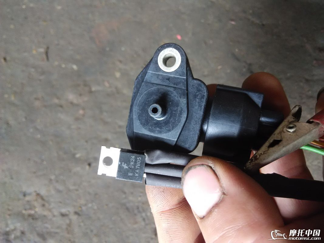

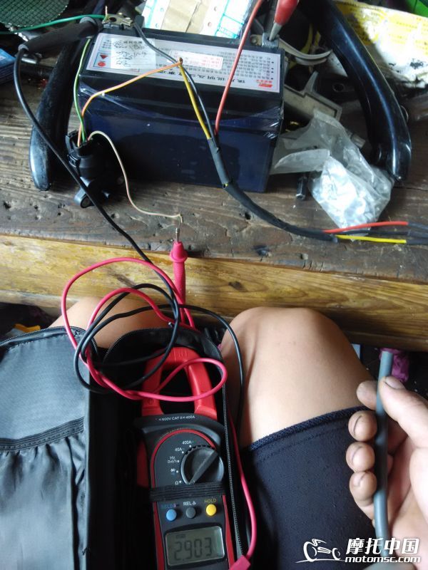

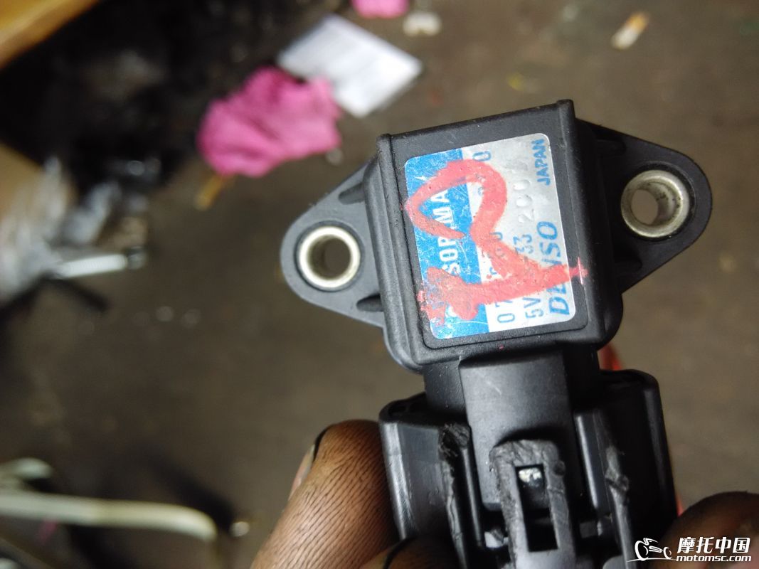

    借用示波器采集进气压力传感器通过波形分析得知部份机械故障.但化油器的车没有map传感器.笔者做了一个发出来给大家参考.笔者用的是本田思域的拆车件 IMG_20160522_124659.jpg 是一个三个针角的传感器.针角分别为v.G.O表示.v表示5v输入正电.G表示接地.O表示信号反馈.5v电源用一个7805的稳压管做一个.稳压管第一个角接12v输入第二个角接负.第三个角就是5v输出了 IMG_20160522_124649.jpg 做好后通电模拟个真空给传感器 IMG_20160522_123958.jpg IMG_20160522_123938.jpg 确定ok再测了测波形 IMG_20160522_142248.jpg IMG_20160522_142257.jpg

    发表于 2016-5-22 21:58:59 | 显示全部楼层
    汽车进气压力传感器  也有12V电源的   为什么买个5V电源的

     楼主| 发表于 2016-5-22 22:23:25 指尖摩托手机 | 显示全部楼层
    拆车的.性价比高.卖家也不知多少伏的.随便玩
    发表于 2016-5-23 08:17:55 | 显示全部楼层
    这个进气压力波形有问题啊,把缸头拆了,好好检修一下。
