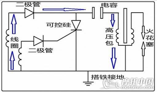

            随着示波器在论坛的几轮团购,不少会员表示很难掌握使用技巧,难以理解波形的形成。这反应出基础理论不够扎实的问题。本帖针对电容点火系统的元器件结构,通过波形测试的方式,将波形形成的原理进行简单解释
            电容放电的简图,当可控硅导通以后,电容开始放电,途径为:电容正极——接地——高压包初级——电容负极。对于连接点火与高压包的那条线,是电容的负极端。请看下面的电容放电波形。

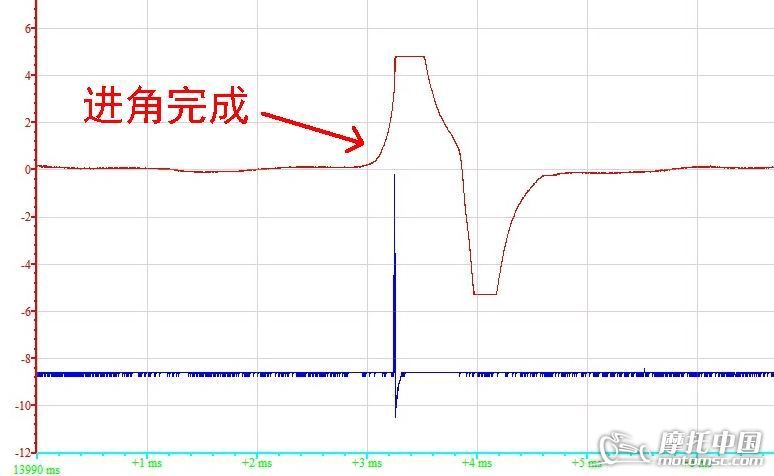

    程老师您说的进角是不是看变量的一致性
     楼主| 发表于 2016-5-23 16:09:25 | 显示全部楼层
    普通人 发表于 2016-5-23 16:05
    程老师您说的进角是不是看变量的一致性
    进角是看初级波形出现的位置,相对于触发波形的位置。你仔细看下上面三张波形图,初级对应在不同的触发波形段上的。

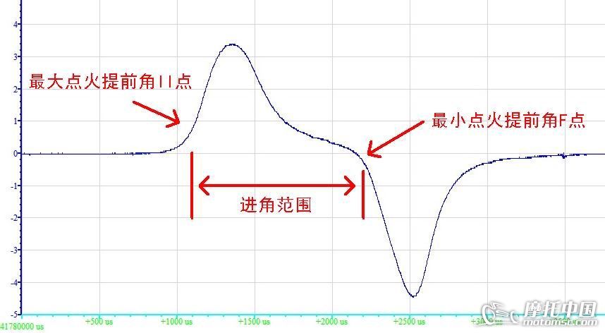

    这是短凸台发动机,就是一般的CG125、GY6、弯梁车的点火进角范围,使用点火正时灯可以看到转速增加时,正时灯照射到的位置会从F点逐渐往II点方向提前。在波形表现上,进角位置就在正半波的上升沿与负半波的下降沿之间变化。
