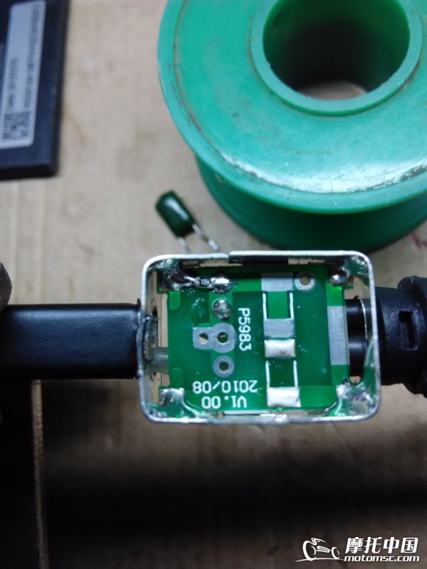

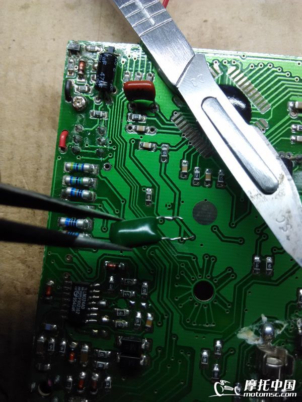

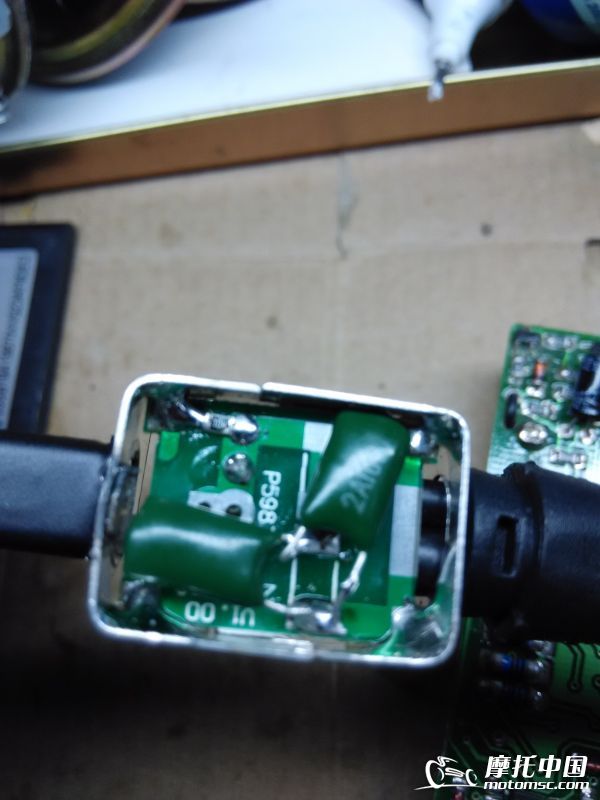

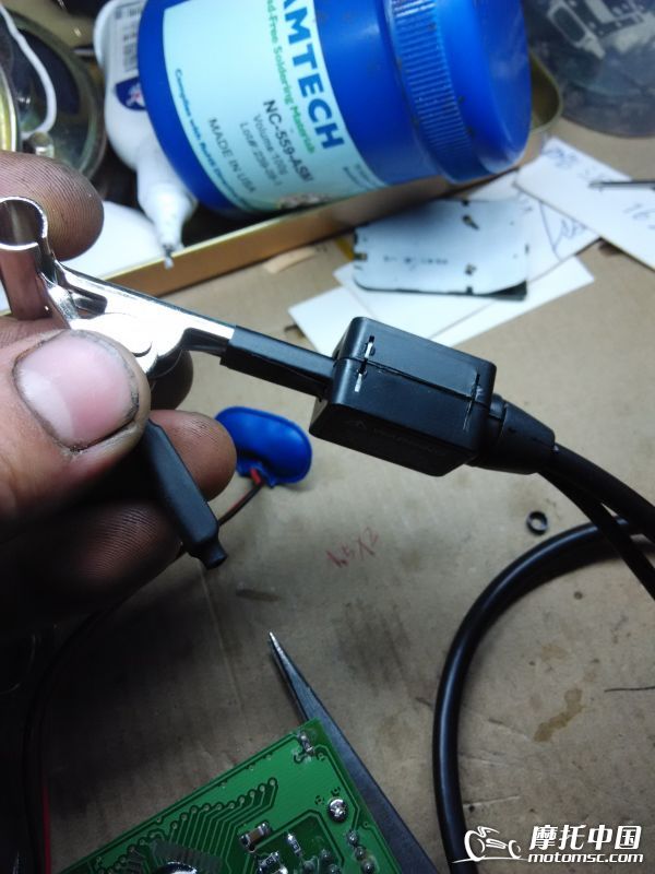

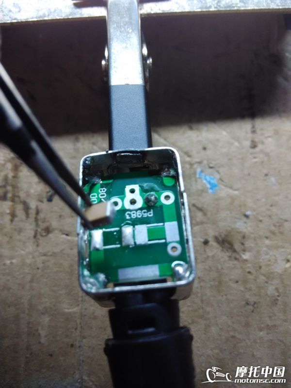

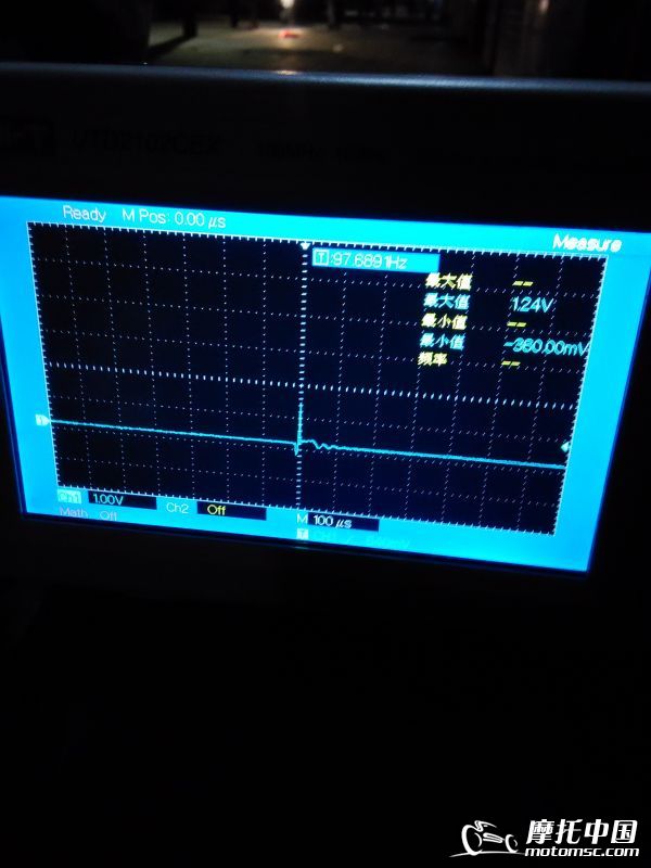

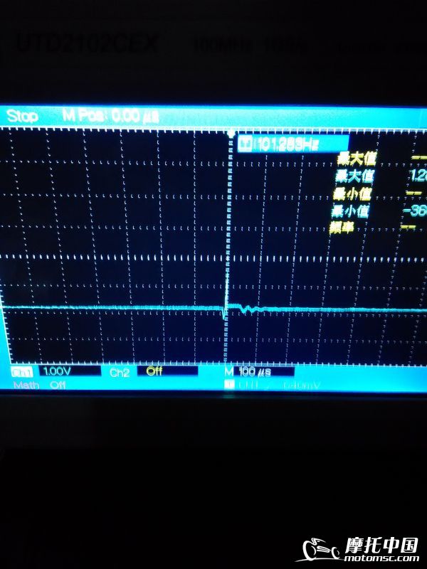

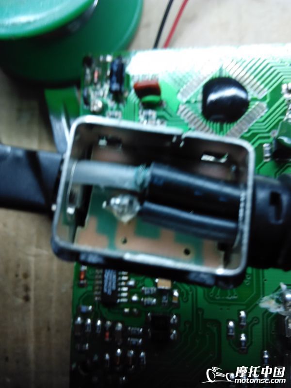

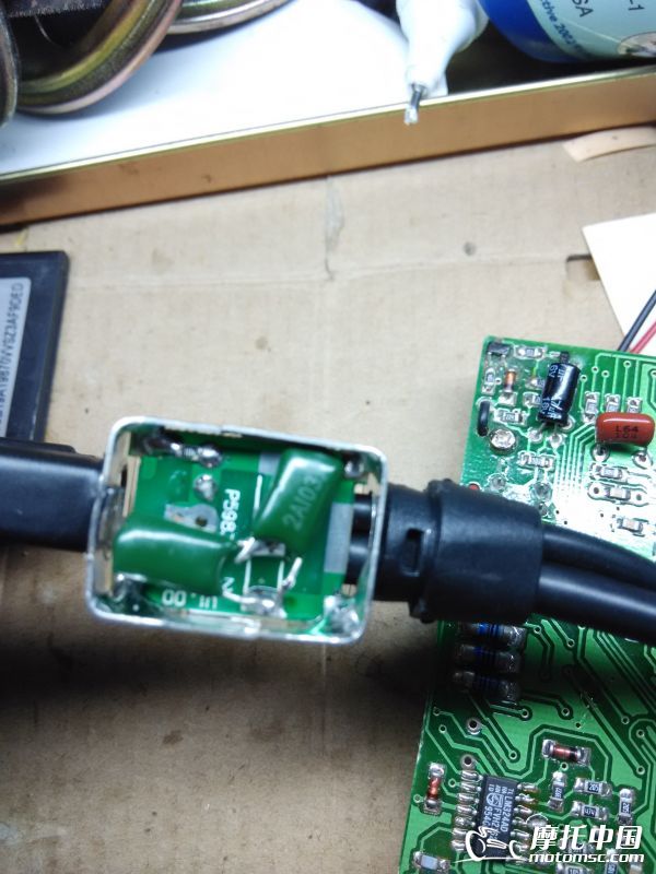

    话说有几个朋友改高压探头失败.而笔者有两个高压钳.这次又把新的这个给做了.100k欧的电阻.20nf的电容有朋友说难找?而这些笔者都是在旧充电器里或者坏了的数字万用表里都有得拆.以下是笔者把制做的过程细节分享给大家.笔者先是找了104贴片电阻.两个2a103j(即单个10nf)两个电容并在一起就是20NF了 IMG_20160526_185441.jpg 如果能找到2a203j的更好省地方.找到电容后看看电容看有无胀肚.胀肚的尽量放弃 IMG_20160526_185531.jpg 焊好后看下焊点是否光滑.不光滑的焊点容易虚焊 IMG_20160526_183816.jpg IMG_20160526_183249.jpg IMG_20160526_190017.jpg IMG_20160526_185447.jpg 完工后盖好铁盖封装好.再看波形5000v的电压大概在1v.如图 IMG_20160526_211820.jpg

    请问楼主你的5000伏电压上哪找的电源?怎么确定电源有5000伏?

    正常的高压包次级击穿电压7500v至12000v太高太低都存在有问题.

    请问楼主,你拆下来的那个是电容吗?是不是把2a1O3电容并联后再焊到拆下电容的位置?那1O4贴片电阻焊到哪去了?再请问燃烧电压正常值应该在多大范围?最小和最大是多少?
